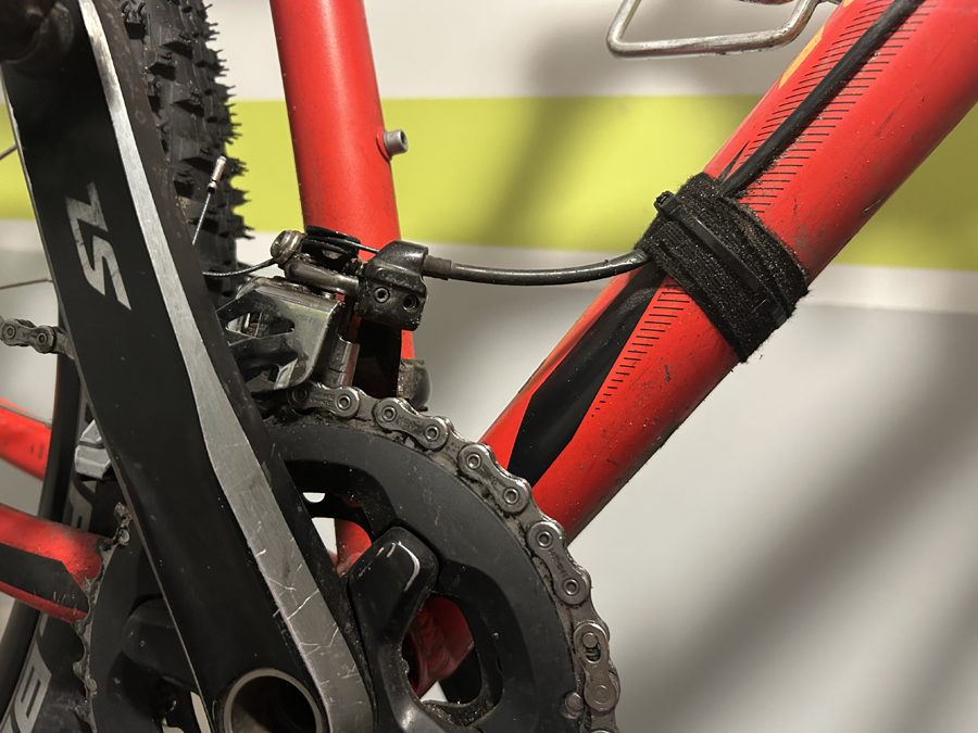

czyli najbardziej chyba popularna opcja (bo boostowe na ogół idą w 1x i trudniej dostać FC-7100-B2), oprócz tej przerzutki. Naprawdę bym gorąco namawiał na przednią na side swing - chodzi o wiele lżej, linka jest w 100% długości w pancerzu, jedyne, co może niektórych razić, to wygląd, jeśli im te trytytki czy taśma izolacyjna przeszkadzają (robiłem 4 rowery w taki sposób i osobiście jestem zadowolony z tego rozwiązania). Wówczas przerzutka przód, zakładam, że nie masz mocowania direct mount, tylko na zwykłą obejmę do ramy: https://allegro.pl/oferta/shimano-deore-fd-m5100-11s-przerzutka-przod-side-swing-obejma-17982748028 Manetka przód: https://allegro.pl/oferta/manetka-prawa-shimano-deore-sl-m5100-11rz-18075892220 Korba przód (akurat tu 26-36 zębów 175 mm, niełatwo jest dostać 170 mm, blaty tu można zawsze wymienić na inne, wedle woli, standard BCD 96 mm, ja na przykład jeżdżę na 26-38): https://allegro.pl/oferta/korba-shimano-deore-fc-m5100-36-26-175-mm-18031420899 przerzutka tył - tu na maksa, dająca najwięcej możliwości, gdybyś żonglował kasetami czy blatami z przodu, nawiększa pojemność chociaż droższa: https://allegro.pl/oferta/przerzutka-tyl-shimano-deore-xt-rd-m8000-sgs-11rz-box-pl-12084585913 manetka tył - dwie wersje, albo z okienkiem, albo bez: https://allegro.pl/oferta/manetka-shimano-sl-m5100-11-rz-tylna-z-wyswietlaczem-13898017861 https://allegro.pl/oferta/manetka-prawa-shimano-deore-sl-m5100-11rz-18075892220 wszystkie manetki idą na obejmy do kierownicy (nie montowane jedno do drugiego różnymi specami) No i kasetka: https://allegro.pl/oferta/kaseta-shimano-cs-m5100-11-42-11-rzedow-15150279750 Oraz łańcuszek, nie najgorszy, nie topowy: https://allegro.pl/oferta/lancuch-shimano-cn-hg701-11-spinka-box-pl-10590869997 ale możesz sobie KMC-X11 kupić równie dobrze. Nie jest w jednym miejscu, ale przy tych cenach wszystko w smarcie idzie i tak darmowymi przesyłkami. Coraz trudniej zebrać do kupy taki napęd (a uważam, że jest naprawdę fajny do takiego zwykłego jeżdżenia XC), stąd bym się nie silił na jeden sklep, tylko braqł po prostu pożądane komponenty. Nie klepałem się tu z cenami, raczej żeby było ok jakościowo, ale to jeszcze nie top. W ramach edytki, jak side swing na nieprzystosowanej do tego ramie wygląda (. Kogoś może odrzucać, ale funkcjonalnie jest git:

Top swingi, koła nie boost, 2x11 11-42. Pozdro

Jak nie znajdujesz wszystkiego z 5000 to może być z 7000. Generalnie stare "Deore", "Deore XT" tudzież nowsze "SLX" wszystko jest kompatybilne w. Co ważne: - jaka przerzutka (czy chcesz top/bottom swingi - ale polecam gorąco sideswing, nawet jeśli mocowana na trytytki) - jakie koła (czy boost, czy nie - bo to zadecyduje o korbie) - jaki zakres przełożeń, bo to zadecyduje o tylnej przerzutce (XT obsługuje więcej o chyba 2 - te tak bardzo potrzebne, niż zwykły SLX). Ale jeśli w przodzie zostaniesz na 10 zębach dyferencji między małym a dużym blatem, to 11-42 opędzisz każdą przerzutką do 2x11. Gorzej jak chcesz większą różnicę z przodu/tyłu. Coraz trudniej jest dostać te grupy, więc możesz nie skompletować wszystkiego w jednym miejscu, ale co to za problem kupić w paru?
