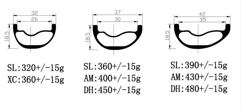

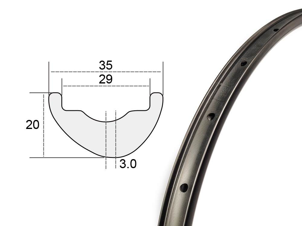

  2. W szosach w czasie aluminium 30 mm stożek walił w ręce, a prostokątna szytkowa obręcz tłumiła przy ciśnieniach 8-9 atm. Pisząc o niskim karbonie mam namyśli takie Lekkie albo nawet 18 mm na wysokość obręcze
  3. No z tym pracowaniem obręczy to nie wiem.... czy ta praca to też nie jest na poziomie placebo. Gravelowe obręcze maja troche więcej mięsa, w zasadzie, to jak porównac jakies koła od DT np ERC 1400 45mm vs GRC 1400 30mm - to wychochodzi że masa koł jest okolo 50g rozna na sztuce p/t ... co jak dodac, że GRC maja troche dłuższe szprychy...to na moje oko obręcze maja tyle samo karbonitu, a ten karbonit nie poszedł w stożek...więc nie wiem czy tu cos ma szanse znacząco zapracować.

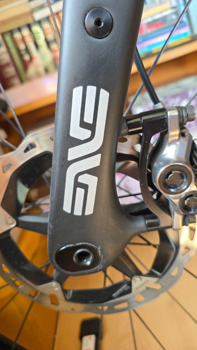

  6. @prezi coś najbliżej tego to ENVE Mountain Fork. Możesz w nim zmieniać offset pomiędzy 44 i 52 mm. Ośka 110x15 i boczne mocowania ze sporą nośnością. Bardzo sztywny , wręcz pancerny. W dodatku fajny zintegrowany błotnik. Ja nie potrzebujesz błotnika to zamieniasz na klipsy. Tylko rura sterowa jest z plastiku ale ja mam wklejonego aluminiowego inserta Zina na całej długości sterówki.

  8. No o tym piszę, to tak jak z zarostem, przez wiele lat faceci w większości się gololi, a kilka lat temu nagle zaczęli latać z wylizanymi brodami bo nagle to się zaczęło podobać, i z każdej reklamy czy You tuba czy innego celebryty owłosienie brodowe epatowało. Tak samo jest teraz z grawelami i wdrukowaniem potrzeb, natomiast koła są do jazdy, a stożek nie jest warunkiem spełniania się na rowerze, nie trzeba kupować, ale można Powtarzanie na forum, że coś jest piękne napędza potrzeby 😜 O sztywności - piszę o przekroju , profilu stożek usztywnia, a obręcz niska (wręcz jak taśma) może pracować.... mam dużo wspomnień z aluminium, a karbonowych płaskich nawet przez chwilę nie mialem pod sobą, przestałem się ścigać gdy wchodziły do gry.
  9. 1-to już kwestia estetyki i tego co się komu podoba a co nie. W szosach mam same stożki, w gravelu obecnie niska obręcz alu. Mi się podoba, komuś nie....nie każdy kto sobie wsadzi stożek do gravela jest pelikanem, który łyka wszystko z mediów bo taka moda. Po prostu komuś może się cos podobać i tyle. 2-praca materiału, konstrukcja samego koła. Tak jest i tyle, ogólnie znany fakt. Oczywiście fakt montażu karbonowych szprych zmniejsza "komfort" takiego setu...

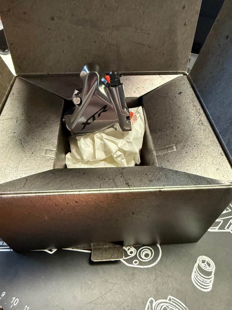

  10. Nooo w końcu złe sny przestaną mnie dręczyć w nocy 😂 ostatnia układanka do pełni XTR upolowana za dobrą cenę u Niemców Zacisk XTR M9110 Flat Mount

  12. Ulegacie modzie, i indoktrynacji z mediów, stożek w grawelu jest estetyczna porażką, karykaturą - koncepcji futurystycznegi roweru przyszłości z lat 80/90, (która niestety faktycznie pomaga w ściganiu) . Najpiękniejsze koła to prawie sama guma na obwodzie.... Ultraromans składa rowery na szerokiej niskiej feldze i to z powierzchnią dla klocków. Czyli jeszcze coś ładnego i szerokiego jest na rynku . Choć w Stanach. No i takie pytanie jak obręcz z wysokim stożkiem może być sztywna i elastyczna zarazem? To sprzeczność. Obręcz z karbonu, ale maksymalnie niska, cały czas chodzi mi po głowie, może ktoś na forum coś takiego ma w grawelu ? Tak aby poczuć maksymalnie jak to będzie pracować z dość wąskimi oponami... Pojeździłem trochę na starych maratonowych kołach w grawelu, po 370'g obręczy crest, lekko, choć współcześnie to za wąsko, teraz już bez ambicji sportowych spokojnie doceniam aluminiowe koła ok 1700 g po 28 szprych szersze od Crestów, z oponą 40... i podczas jazdy pełnej entuzjazmu, a nie rywalizacji nie mam powodu do żadnych zmian. Gdybym miał grawela pod opony 2,1 szukałbym szerokich, jeszcze szerszych obręczy, gdybym się ścigał w trudniejszym terenie, leciutkich, ( nie tylko zmiany tempa, ale też podrywanie roweru w powietrze) gdybym jeździł dużo i solo po asfalcie np 5-8 tyś na sezon ( jak szosówką) brałbym te brzydkie moim zdaniem stożki. No trudno/ Ale jeśli rower to tylko taka tam zajawka turystyczno- przestrzenna... nie ma sensu szukać nowych kół na siłę marząc o 1km większej średniej. Tak jak już pisałem gdzieś lepiej 2000 wydać na wyjazd do Włoch niż nowe koła 🙂

  24. Uuuu, takie rzeczy to chyba tylko NAHBS. Btchn’ kiedyś pokazał coś takiego, tak potężny offset w karbonowym widle to ewenement. Mam wrażenie, że łatwiej byłoby zamówić wylutowany z Cr-Mo. Ale może coś znajdziesz tutaj: https://bikepacking.com/index/forks-with-bottle-cage-mounts/
