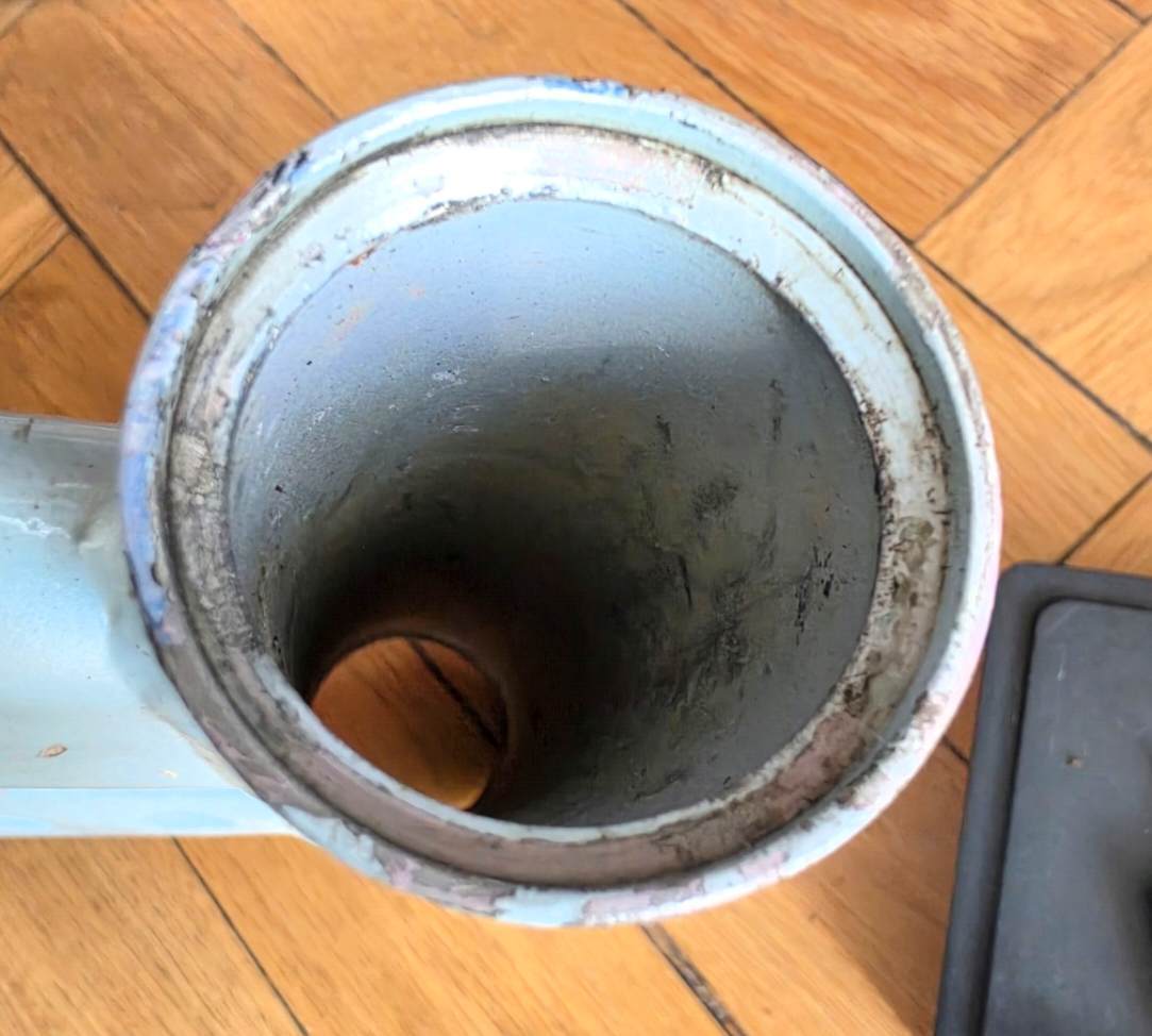

[Stery] Storm - jak dobrać i jakie stery
chester_jds odpowiedział Robson7319 → na temat → Naprawa i konserwacja roweru - zrób to sam
Ważnym parametrem jeszcze jest skos (kąt) zewnętrznej bieżni łożyska, bo ono opiera się nie tylko "dołem" (weźme to górne), ale i tym skosem. I są dwa standardy - 36 stopni i 45 stopni. I oprócz tego, że bierzesz takie standardowe łożysko do sterów zintegrowanych (41x30,2 mm) to jeszcze musisz znać ten kąt. Na ogół w tego typu sterach stosuje się kąt zewnętrzny 45 stopni i zaryzykuj takie coś, jeśli nie masz jakiejś metody na sprawdzenie tego kąta (przyłóż jakiś kartonik czy arkusik PCV obcięty na 45 stopni i sprawdź czy wchodzi, nic innego nie przychodzi mi do głowy). Cholera, na tym zdjęciu to tak wygląda, jakby tam skosów w ogóle nie było... A propos zewnętrznej średnicy łożyska, to dokładnie musisz pomierzyć ten otwór, bowiem są standardy 41 i 42 (41,8) mm, stąd ten milimetr ma znaczenie. Szczerze mówiąc nie znam wymiarów otworu w ramie, jaki powinien być, więc spytałem AI i napisało mnie tyle, że dla standardu 41, otwór w ramie ma średnicę typu 41,1 czy 41,2 mm, a dla standardu 42 wymiar ma ok. 42 mm (bo łożysko 41,8 mm), więc to "około 41" jeszcze dokładnie sprawdź w paru miejscach otworu. Bierzesz łożysko o średnicy 0,1-0,2 mm węższej od średnicy otworu. Co do wysokości łożyska (trzeci parametr) to łożysko delikatnie powinno wystawać ponad główkę ramy, tak z pół mm do milimetra? (by to, co będzie na łożysku siedziało nie tarło o ramę. Więc wysokość to głębokość gniazda (mierząc czasem nie zapomnij uwzględnić istnienia skosu, mierz od podstawy) plus ten minimalny nadmiar. I tak sterowe łożyska mają parę grubości więc bierzesz ten pasujący pod ten minimalny wymiar (a jeśli nie ma to pierwszy wyższy, ale nie więcej jak o pół mm). I pamiętaj, by kąt wewnętrzny (podawany jako pierwszy w specyfikacji łożyska) był zgodny z kątem pierścienia, który się na nim osadzi (od góry czy dołu). -
