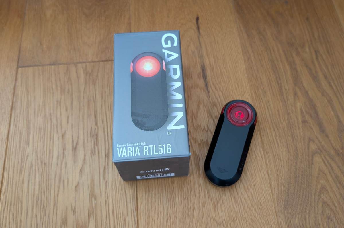

O ile dobrze rozumiem, to wersja RTL516 czyli na rynek niemiecki ma jasność zaledwie 5lm. Nie masz wrażenia że tak naprawdę pozbyłeś się połowy tego co jest najlepsze w tym urządzeniu? Tam gdzie jeżdżę bardzo dużo osób ma Varie i jeżeli jeździ się w dzień lub nawet pod wieczór w lato, naprawdę ciężko powiedzieć że to komuś wypala oczy. No a jeżeli nawet, to zawsze można ustawić tryb małej jasności w wersji RTL515. Od kiedy mam to urządzenie, naprawdę mam wrażenie że to właśnie światło powoduje że już z daleka zwraca to uwagę. Światło nie jest mocne, tylko po prostu skupione. No i co masz na myśli pisząc "homologacje"? RTL515 jest oficjalnie dostępne na Polskim rynku, więc jest zgodne z wszelkimi Polskimi przepisami. RTL516 to wersja na Niemiecki rynek, bo takie są tam przepisy. -

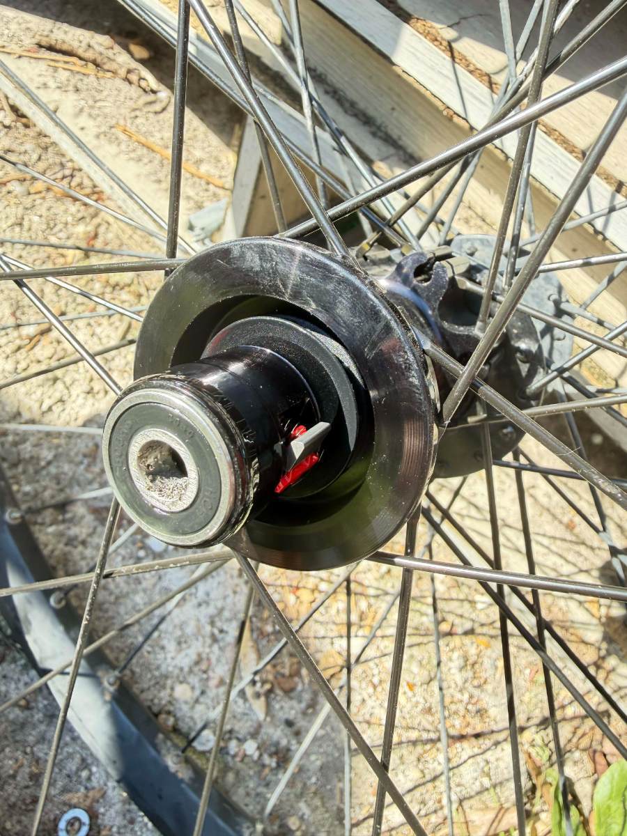

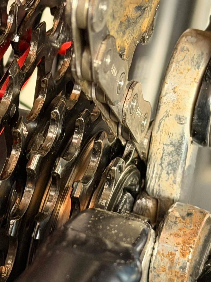

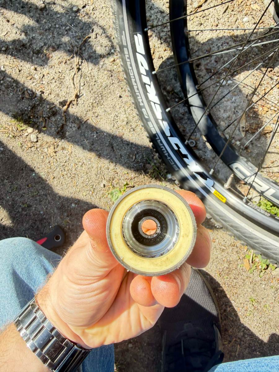

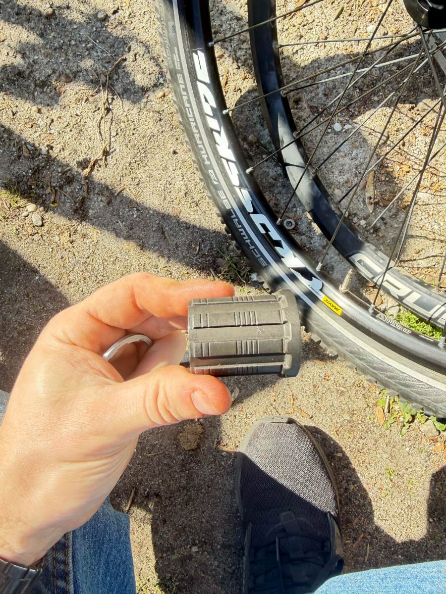

Cześć. Kupiłem nowe tyle koło MAVIC Crossride FTS-X i nie pasuje mi kaseta SRAM XS-1270 Eagle. W serwisie rowerowym powiedzieli mi że bębenek jest za krótki (kombinowali z podkładkami i nie są wstanie tego naprawić. W sklepach rowerowych online się pytałem czy mają może bębenek 12 rzędowy ale też nie pomogli. Może ktoś pomoże mi z zakupem odpowiedniego bębenka. Piasta w tym kole jest firmy Navic na szybko zamykacz 9x135 mm. Tak wygląda koło po założeniu kasety. Rozkręcony bębenek wygląda tak Niestety w poprzednim tylnym kole rozleciał mi się bębenek.

Varia z homologacją, aby nie wypalać oczu kierowcom. Podchodziłem sceptycznie do radaru, ale po kilku stresujących sytuacjach na szosie postanowiłem jednak się skusić. -
