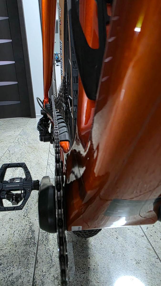

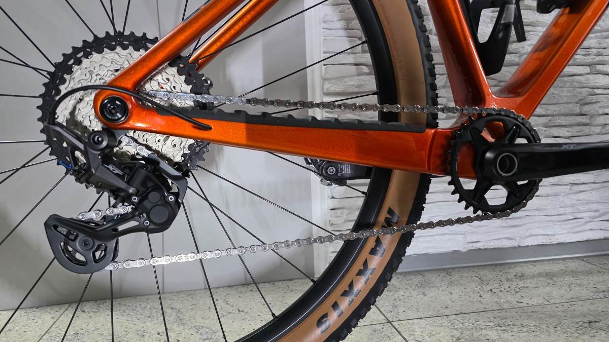

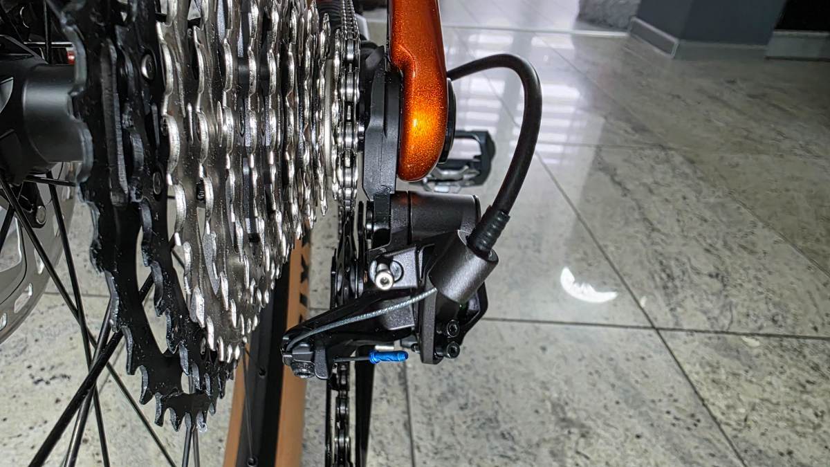

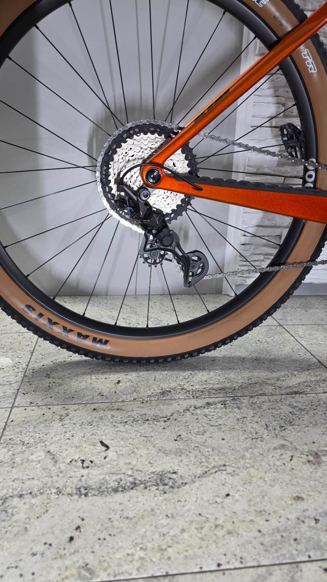

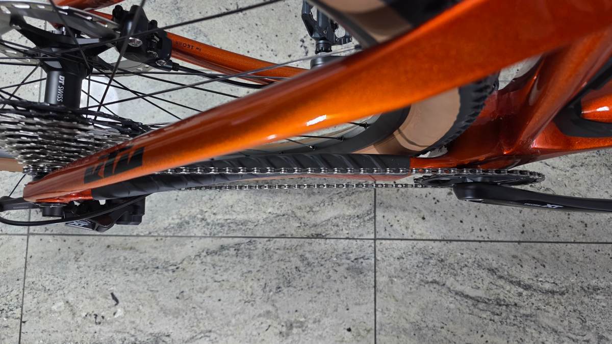

Wrzucam jeszcze kilka zdjęć. Śruba H sprawdzone rózne ustawienia i to nie to... Skrócenie łańcucha tak jak na foto jest znaczna poprawa ale czasem pstryknie. Na stojaku wszystko chodzi super ... może faktycznie trzeba poczekać na lepsza aurę i zobaczę jak to działa na dłuższym dystansie.... - Dzisiaj

Może śruba "H" w przerzutce za mocno wkręcona i łańcuch zahacza o przedostatnią zębatkę, zobacz czy jak wykręcisz śrubę H (ćwierć-pół obrotu) czy nie będzie lepiej. -

zrób zdjęcie boku roweru od strony napędu (na 11) -
