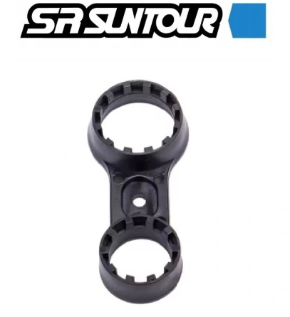

Pod zaślepkami będą do odkręcenia korki - można użyć dedykowanego klucza: (można użyć zamiennego narzędzia z wzięciem pod uwagę, żeby korka nie porysować/połamać) A sama zasada serwisowana w tego typie amortyzatorów jest podobna, przykład do podglądu poniżej:
