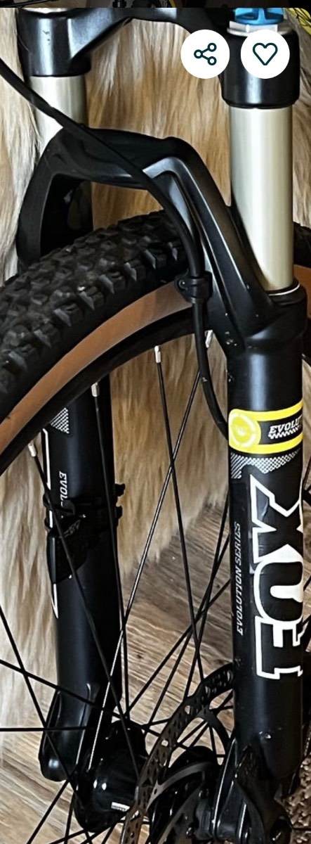

Możesz wysłać. Musisz jednak zdawać sobie sprawę, że skoro był "na ogólnym serwisie" tzn że nikt nie robił serwisu amortyzatora. Każdy element uszczelnienia w nim ma obecnie prawie 10 lat. Nawet jeśli jest w stanie czystym, niezużytym, to guma dawno temu straciła swoje właściwości. Skoro planujesz rower kupić, jeździć, to w mojej ocenie nie pozostaje nic innego jak pełen serwis. Wymiana płynów ustrojowych i kompletu uszczelek.

Dziękuję Ci za odpowiedź… Z tego co mi dziewczyną sprzedającą odpisywała, to w przeciągu 7 lat oddawał rower do serwisu jak to napisała: na „ogólny serwis” czyli więcej mi nic nie, bo i pewnie nie wie co było robione… Rower ma podobno przebiegu około 1000km, trzymany w mieszkaniu. Dałeś mi teraz zagwozdkę…Nie ukrywam że byłem już skłonny się na niego decydować. Jest w stosunkowo nie dużych pieniądzach 3500 zł na karbonowej ramie. Jeśli nie jest to problem mogę podesłać Ci linka na priv aby go zobaczył fachowym okiem..
Olejowy w spider suspensions ze 200pln, pełny z rozebraniem ze 300 a totalnie wymiana każdej uszczelki - z 700. Czy warto kupić... Zapytaj właściciela jak często był serwisowany amortyzator, instrukcja wymaga raz na rok lub max co 100 godzin. Jeśli nie był nigdy, przez lata - to O ILE NIE JEST USZKODZONY to pierwsze co należy mu zrobić to pełen serwis. I tak oto dochodzimy do odpowiedzi - czy warto. Jak w środku jest zatarty to nie warto. Jak był serwisowany czasem - można rozważać. Jeśli był serwisowany zgodnie z zaleceniami - śmiało kupować i się nie bać.
Lukasz31 obserwuje zawartość → [serwis] koszt serwisu tego amora FOX
Czy możecie mi podać mniej/więcej koszt serwisu takiego amortyzatora, jaki to model i czy rower używany z takim amortyzatorem warto w ogóle kupić ?
