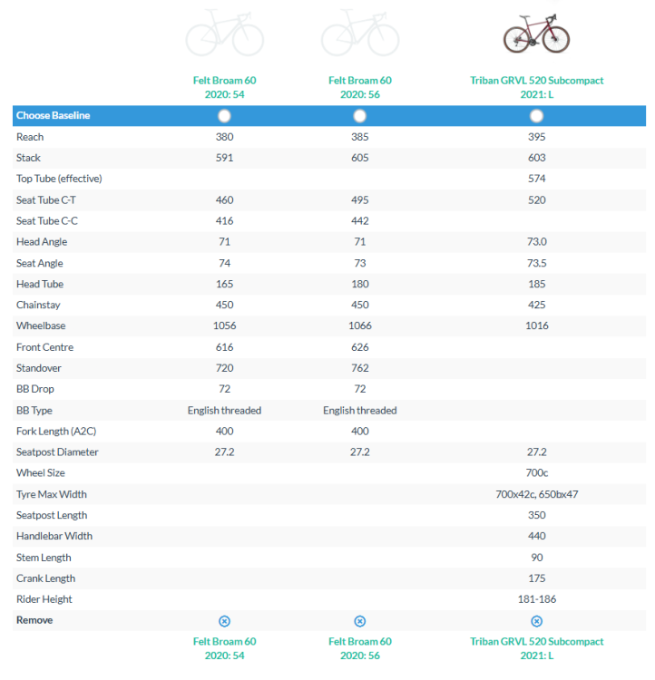

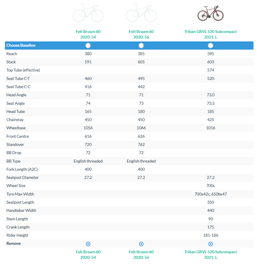

Przychodzę z prośbą o pomoc w doborze rozmiaru ramy. Wzrost 179-180cm, zmierzony samodzielnie przekrok to jakieś 82cm. Zamierzam kupić rower Felt Broam 60. Wcześniej w tym roku kupiłem w ciemno rower Gravo Tabou 1.0 w rozmiarze 58cm i był zdecydowanie za duży, wyciągałem się na nim okropnie, barki cały czas wysunięte do przodu. Niestety nawet na stronie producenta ciężko o geometrię ich ramy. Natomaist przed tym wynająłem sobie Triban GRVL 520 Subcompact w rozmiarze L, ten był okej, ale chyba i tak odrobinkę za długi, bo wracając, już na zmęczeniu łapałem się chwytu nie na klamkomanetkach, a bliżej nawet w tym miejscu najbliżej, gdzie robi się płaska, żeby nie wyciągać barków i łopatek do przodu. Załączam porównanie geometrii tych Feltów do Tribana i uprzejmie proszę o pomoc, kogoś kto zna się na geometrii roweru.
