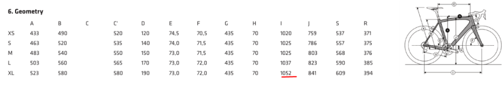

@mike78 na pytania natury filozoficznej trudno odpowiedzieć... Różne rowery mają różne specyfikacje wynikające z różnych zastosowań i "rodowodu". Mój składak ma bazę kół większą niż wszystkie posiadane przeze mnie rowery (no dobra, poza jednym, ale on się nie liczy, bo jest hmmm... dziwny). Czy coś z tego wynika? Nic, kompletnie nic. Czy w związku z tym na torówce, jednobiegowcu czy szosie nie da się jeździć, bo mimo znacznie większych kół mają o wiele krótszą odległość między osiami? Oczywiście , że nie... to znaczy tak - da się! Po prostu zwarta geometria jest czymś charakterystycznym dla szosy i tyle... Zwarta w porównaniu do jakiegoś crossa czy trekkinga, bo jak porównasz szosę do torówki, to dopiero zobaczysz, co to znaczy krótka baza kół. Grawel w tym zestawieniu zawsze jest dłuższy niż szosa. Jak jeździsz szosą, to będzie Ci się wydawał bardziej stabilny, a i miejsca na oponę, czy buta będzie więcej (choć tu wchodzimy w szczegóły geo i to, jak producent skaluje rozmiary ram). U Ciebie jest problem jest taki, że jeździsz crossem, więc i przyzwyczajenia masz inne. Jak patrzysz na cyferki, to nie wiesz, jak się do nich odnieść, ale wierz mi, że ten toe overlapping nie jest aż takim problemem, jak Ci się wydaje. Jedyną sytuacją, kiedy to jest problem., to te błotniki, o których pisze kolega wyżej. Po prostu co innego zahaczyć o oponę, a co innego o błotnik, którego mocowanie możesz pokrzywić. Tylko znów - w świecie baranka toe overlapping jest problemem przede wszystkim małych rozmiarów ram, gdzie naprawdę jest mało miejsca. Wraz ze wzrostem rozmiaru ramy przestaje być zauważalny, albo znika w ogóle. Zresztą weź zrób sobie małe porównanie z obecnym rowerem. Tylko z okazji świąt zaprzęgnij trochę matematyki, bo niestety producenci gremialni nie podają w tabelkach odległości środka mufy suportowej od przedniej osi. Z pokazanej przez Ciebie geometrii grawela wynika, że dla rozmiaru XL ta odległość to 626,8 mm. Obliczą ją dla Twojego crossa. Coś czuję, że będzie większa, ale nie aż o 3 cm (jak to sobie wywnioskowałeś z różnicy bazy kół). Potem sprawdź, czy rzeczywiście będziesz zahaczał butem. Dodatkowo zwróc uwagę, że akurat w przypadku tego grawela producent poszedł trochę po bandzie i tak zaprojektował ramę, że waz ze wzrostem rozmiaru rośnie oczywiście baza kół, ale długość tylnych widełek jest cały czas ta sama (435 mm). Czyli szansa na toe overlapping zmniejsza się wraz z rozmiarem ramy. -

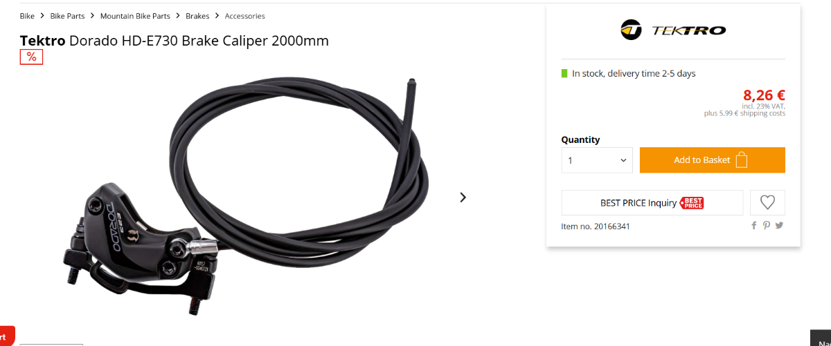

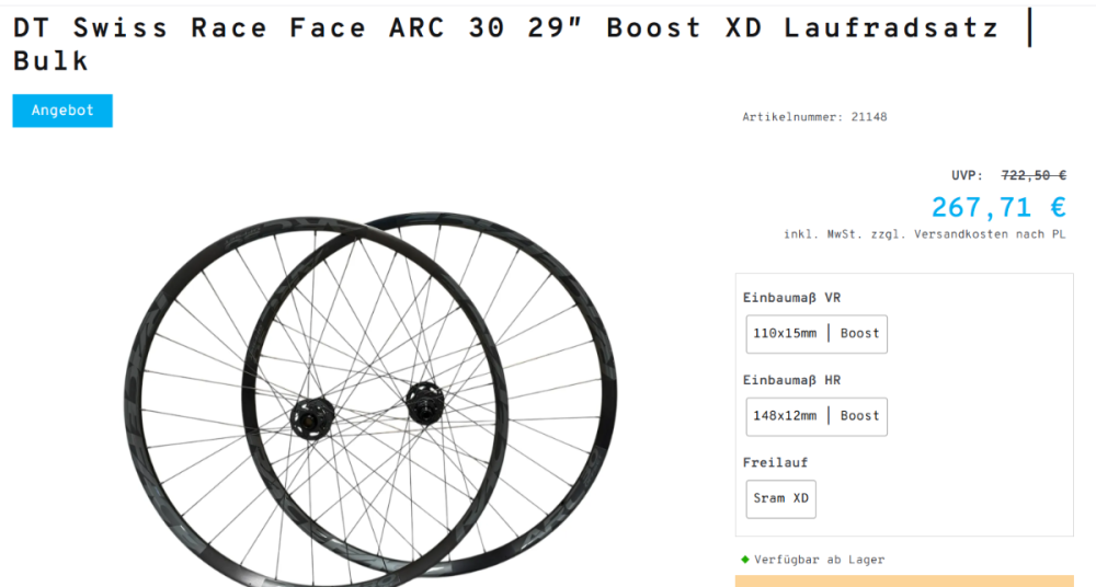

Odkurzone, zamiecione, sałatka zrobiona ( z majonezem kieleckim) więc 15 minut relaksu wśród świątecznych okazji.. Koła na obręczach RF ARC30 (w jednym miejscu piszą AR ale w 2 ARC i na zdjęciu ARC) i piastach DT350 (boost, XD) za 267EUR (z PL VATem) +20EUR przesyłka Dość ciężkie (1900g) ale potencjalnie solidne.. https://komking.de/produkt/dt-swiss-race-face-arc-30-29-boost-xd-laufradsatz-bulk/ Tanie zaciski 4 tłoczkowe Tektro po 8 EUR - z przewodem 2m (banjo) i adapterem na 180mm i adpa wg tabeli Tektro https://www.tektro.com/upload/mHSUbAJFCIJY8t6aVJgX_1676604998.pdf klocki takie same jak w innych Tektro 4P czyli jak w Shimano 4P. Dedykowane do tarcz 2.3mm ale u mnie Giant zamontował fabrycznie Tektro Orion (również wg specyfikacji do 2.3) z cieńszymi tarczami. Tyle na dzisiaj, przy okazji wszystkim forumowiczom : Wesołych Świąt!

Nie umiera się, ale jest upierdliwe, zwłaszcza w zimie, jeśli ktoś tak jak ja zakłada na porę deszczowo-śniegową pełne błotniki. Też nie bardzo rozumiem po co w grawelach trzymają się małej bazy kół, ale może za kilka lat nadejdzie rewolucja geometryczna:P -

Grawele nie mają małej bazy kół... 🙂 Po prostu porównuj z szosą, wtedy każdy grawel jest dłuższy niz szosa. Skoro grawele wzięły się z szos endurance, to nic dziwnego, że "rozciągają ramiona/plecy żeby polozyć sie do baranka". No i w końcu toe overlaping jest czymś normalnym w świecie baranka - zwlaszcza w małych rozmiarach, ale dla rowerów XL nie wydaje mi się problemem, a poza tym nie przesadzajmy... Od tego się nie umiera. Przyzwyczaisz się 🙂 -

Czesc, Oglądalem kolejnego gravela, ale jak patrzę na ramę XL która ma bazę kol mniejszą od mojego crossa który wcale nie jest duzy (ma 105cm, a cross 108cm) to zastanawiam się jak mam na tym jezdzic zeby nie trącać butem przedniego koła przy skręcaniu? Wygląda na to że te ramy rozciągają ramiona/plecy żeby polozyć sie do baranka, ale co zrobić ze stopami? Przyklad ramy o ktorej mowię:

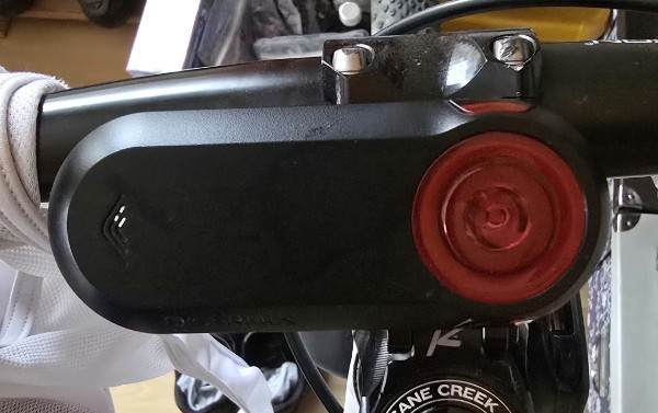

W lampkach Treka / dawny Bontrager masz micro USB . Taki sam port do ładowania jest w Variatce. W nowych licznikach Garmina masz USB-C . W Varii można przy okazji "remontu" port wymienić na nowy USB-C. Mnie osobiście nie przeszkadza taki misz masz bo w razie "W" mam malusią przejścióweczkę z C na micro. A jeszcze nadmienię ,że lepszego DZIENNEGO ! przedniego mrugacza niż IONkę Treka nie znajdziesz. (mała, daje po oczach, sterowana z poziomu Garmina Edge )
Właśnie o to chodzi. Tarcza powinna być używana z tym samym typem klocków, a przy ewentualnej zmianie należy dokładnie umyć tarczę i przeszlifować papierem ściernym warstwę roboczą. W innym razie mamy takie niespodzianki jak piszczenie, głośna praca.
Dzięki za rozwiązanie wątpliwości. Kminie właśnie jak ujednolicić zamieszanie z ładowaniem różnych sprzętów. Wkurza mnie mini USB w lampkach Treka i chcę je wymienić. Jednocześnie muszę kupić sztywny zaczep dedykowany do sztycy. Przez chwilę brałem pod uwagę zakup Magicshine SeeMee R300 (radar, mocna lampka i spoko bateria) ale tam jest jakaś wersją mini tego garminowego patentu. W zaczepach na sztyce mam pełnowymiarowy standard.
@Eathan Variatka ma dokładnie takie samo mocowanie jak reszta Garminów Edge . Tylko to mocowanie jest obrócone o 90 stopni uwzględniając specyfikę tego radaro- lampiona. Tak to wygląda wpięte w uchwyt na mostku
Eathan odpowiedział milosh → na temat → Rowerowe forum na max - ogólna dyskusja
Udało Ci się znaleźć rozwiązanie dla tego Magicshinea? W ramach ujednolicenia ładowania rozważam wymianę Trek Flare RT na SeeMee R300 lub SeeMee 300 i tam też jest to małe mocowanie
