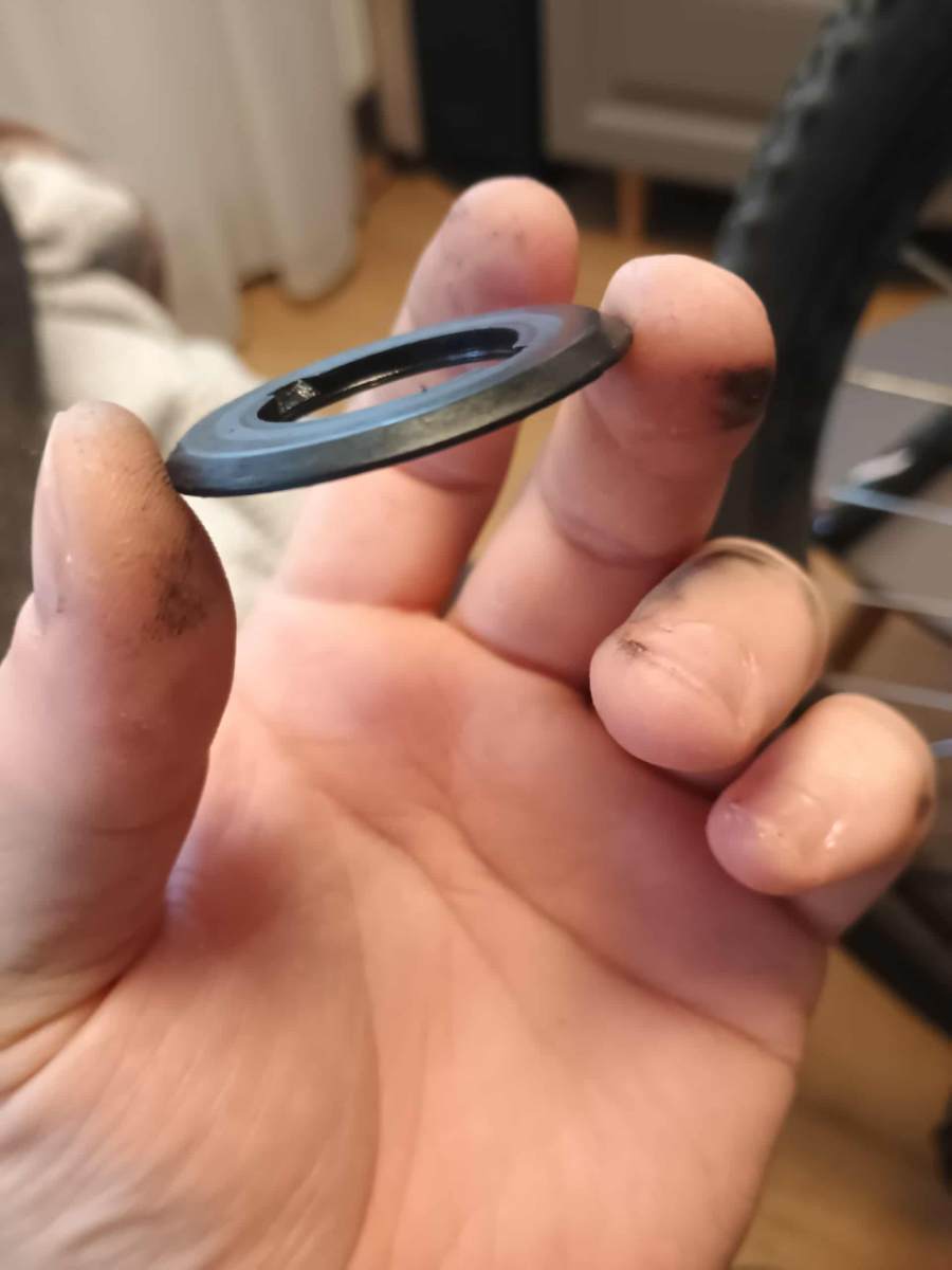

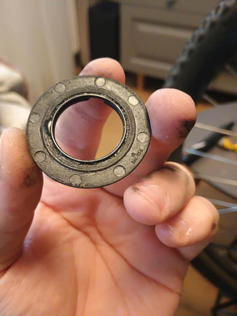

Ta podkładka to jest element jakiegoś starego suportu, jest to osłona i uszczelnienie łożyska. Korba Tiagra z trzema blatami jak i też Sora miały podkładki na ośi korby ale były one dużo grubsze.

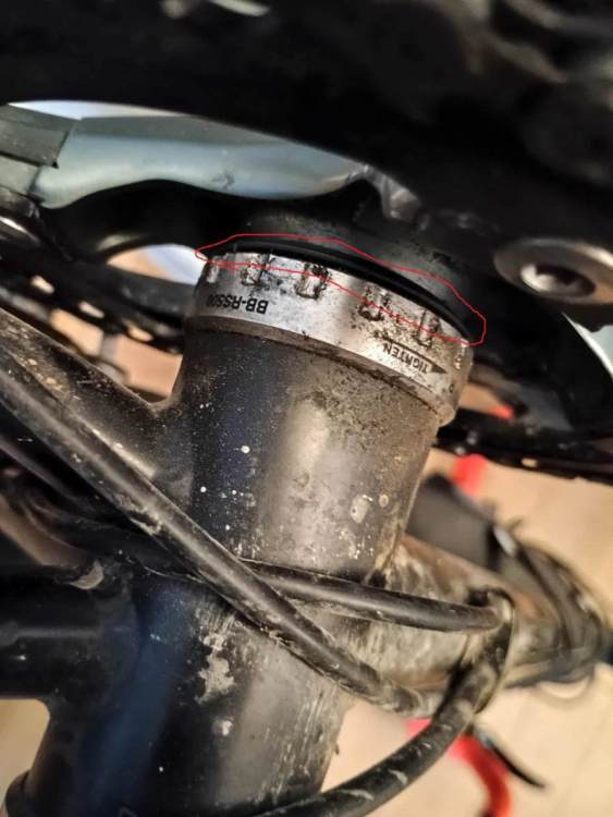

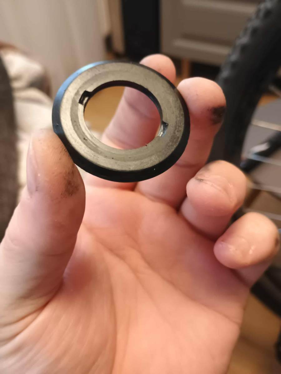

To nie jest element ani korby, ani suportu Shimano który masz. To jest schemat korby: W obydwa ramiona wchodzi element #5, ale jest to malutki metalowo gumowy pierścień. Tyle że jest on mocno wciśnięty w ramiona korby i trzeba się natrudzić żeby go wyjąć. Ten element który pokazujesz jest totalnie zbędny i ciężko powiedzieć po co jest u Ciebie zamontowany. Jedyne co mi przychodzi do głowy, ale zahacza to o absurd, to sytuacja kiedy mufa suportu z jakiegoś powodu by była za wąska i zamiast mieć 68 mm, miałaby 67 mm. Ktoś wtedy mógłby uzupełnić przestrzeń taką podkładką, co także nie ma sensu, bo lepiej w takiej sytuacji umieścić podkładkę pomiędzy mufą a suportem. No ale takie rzeczy się nie zdarzają, taki teoretyczny wywód. -

FC-4700, raczej jest to element tej korby chociaż wymieniał mi ją serwis i ręki nie dam sobie uciąć że przełożyli to ze starej. Wcześniej miałem Sore 3 blatową, zamieniłem ją na Tiagre 2 blatową i został mały luz przez co korba chodziła lewo prawo i może dlatego wsadzili ta podkładkę ze starej korby, może, tego nie wiem.

Cześć, A który model korby Tiagra masz? Jeżeli 4700, to na 100% to nie jest element korby. Zresztą 4600 też raczej nie, bo ma typową budowę korb HT2, a wydaje mi się że Twój opis właśnie wskazuje na taką konstrukcję. Ogólnie taki element nie występuje w korbach Shimano HT2. Nie jest to także element który niweluje luz, bo za to jest odpowiedzialna śruba wkręcana w oś korby, która dociska ramię do łożysk suportu. Jesteś pewny że to nie jest jakaś osłona łożyska suportu? Ja bym sugerował kupno suportu Shimano, bo koszt to zaledwie 60 zł. -

Cześć, szukam podkładki do korby Tiagry ta która zakłada się bezpośrednio na wałek przed samym założeniem lewego ramienia korb i ma ona na celu zlikwidowanie luzu który sprawiałby że cała korba latałaby w prawo i lewo. Poprzednia mi eksplodowała i musiałem ja wyrzucić i teraz mam problem ze znalezieniem jej w necie, nie bardzo wiem po jakiej frazie szukać bo wpisując dystansowa podkładka wyskakują te wsadzane gdzieś do środka suportu. Szukam takiej jak na zdjęciach, najlepiej na grubosc 0,7mm lub 1mm. Pomógłby ktoś? Najlepiej na Allegro. Pozdro! *Ta podkładka jest akurat na prawą stronę, lewa z tego co pamiętam nie miała tych dwóch wypustek możliwe że nie była taka szeroka.
