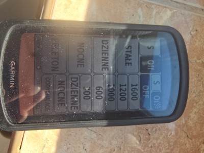

@Eathan zgadzam się , że jest Rokoko a nawet późny Barok i trzeba zredukować tą " butonologię ". Co do zmiany trybów to wszystko robiłem na fabrycznych i dla tego DZIENNE mają 600 a nie inaczej. Tak jest z całą pozostałą resztą . Owszem można teoretycznie stworzyć cztery własne tryby ale jeszcze nie dotarłem do tego etapu bo mnie mamusia w przedświątecznym ferworze trochu a nawet bardzo ściga . Przy tych mocach też mam w planach ograniczać czy "reglamentować " 😉zużycie baterii redukując tryby świecenia. Co do ustawienia odpowiednich trybów w smarcie to się dopiero wyjaśni podczas nocnych prób ( czy podkręcać lumeny czy też nie ) .

Oddychające brzmi intrygująco Co do sugestii: Dzień po przekroczeniu 5 km/h uruchomi się w trybie DZIENNE czyli mrugacz 600 lm - dałbym więcej, ma być widać z daleka. Jednak trudno gdybać nie widząc różnicy w trybach, automatyczny stop jak się zatrzymamy. jeżeli bateria spadnie poniżej 50% - obniżenie trybu do 300 lumenów, warto rozważyć inny prób np. 70% bo jednak nocą światło przednie jest ważniejsze, Noc jak dojdzie do zmierzchu 😁 przejdzie automatycznie w tryb NOCNE i ze względów bezpieczeństwa po zatrzymaniu nie przestaje świecić. Tutaj warto rozważyć 600-1000 lumenów, nie ma sensu więcej. Oczywiście warto to sprawdzić w terenie. jeżeli bateria spadnie poniżej 40% obniżenie mocy do 600 lumenów, jeżeli bateria spadnie do 20% obniżamy moc do 300 lumenów Pozostałe tryb TUNEL przejdzie wtedy do świecenia stałego w trybie "1000" ( do negocjacji po nocnych testach ) Poza tym to chyba trudno coś więcej wymyślić. Jeżeli chodzi o przyciski to wydaje mi się, że chyba nie ma sensu ładować całości. Moim zdaniem wystarczy: Dzienny Nocny High - 1600 lumentów, Low - 300 lumentów, Tryb (S/M/N) + Off Czyli mamy 5 przycisków i to wg. mnie wystarczy.

Na razie obczajanie trybów .Doskonale działa. Smarta ustawiłem tak : w dzień po przekroczeniu 5 km/h uruchomi się w trybie DZIENNE czyli mrugacz 600 lm. jak dojdzie do zmierzchu 😁 przejdzie automatycznie w tryb NOCNE i ze względów bezpieczeństwa po zatrzymaniu nie przestaje świecić dodam tryb TUNEL przejdzie wtedy do świecenia stałego w trybie "1000" ( do negocjacji po nocnych testach ) Jeżeli są jakieś sugestie to bardzo bym poprosił .
