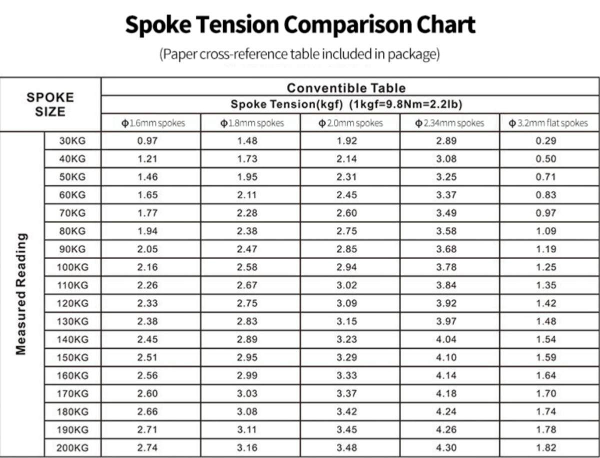

[tensometr Toopre] szukam tabeli wartości
leejoonidas odpowiedział Impress → na temat → Druciarstwo rowerowe
