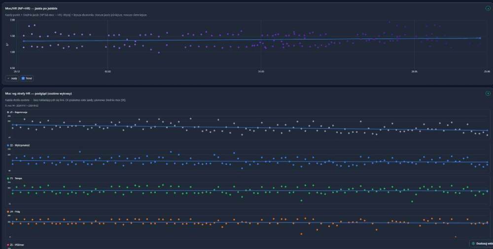

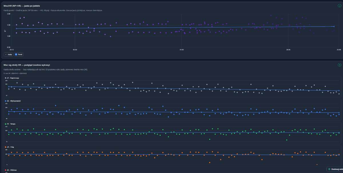

Szybki update: Dużo optymalizacji backendu, znaczące przyśpieszenie aplikacji, poprawa regułowania sugestii treningowych i dashboardu z planowaniem treningów. Dodano wykresy punktowe/scatter dla Moc/HR oraz HR/Moc uwzględniające cały zakres wybranych jazd aby monitorować postęp globalny a nie tylko w ramach jednej aktywności. Dodano też wykres "Moc wg. Stref tętna" punktowy/scatter wraz z monitorowaniem trendu.
