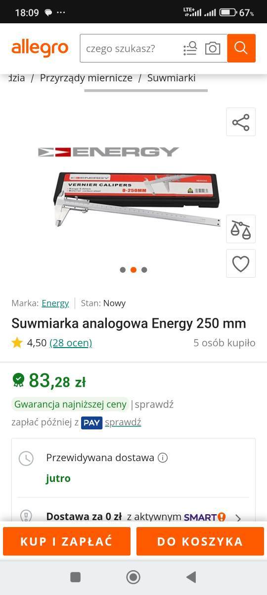

[Miernik wydłużenia łańcucha] Polska konstrukcja, znana z tego forum
Turysta05 odpowiedział Nial → na temat → Akcesoria rowerowe
Już wcześniej pisałem, teraz przypomnę, zamiast tych blaszek pomiarowych do łańcucha (na ogół wątpliwej jakości) kupcie długą suwmiarkę, na pewno przyda się we warsztacie, a łańcuch zmierzycie naprawdę dokładnie.. Faktem jest, że jest trudność: suwmiarką trzeba umieć zmierzyć 0,05mm, i jeszcze policzyć procenty, dla tych którzy akurat przysnęli na tej lekcji, tu przypomnę: Mój nowy łańcuch po ~1ooo km: 0,2mm rozciągnięcie, praktycznie żadne 254mm baza pomiaru 10" czyli 20 ogniw 0,2mm/254mm*100%=0,07874% jeszcze długo pojeździ do 0,5% i pierwszej zmiany. Mój stary rower po kilku tysiącach km: 0,7mm/254mm*100%=0,27559% jeszcze spokojnie, gdy będzie 0,4-0,5% to założę nowy łańcuch, który już czeka, a potem może rotacyjnie🤔 kolejne? Mierzymy ostrzami suwmiarki od pinu do pinu, i to co ponad 254mm jest oczywiście zużyciem na odcinku 20 ogniw (np.254,7). Bez problemu można zmierzyć z dokładnością 0.1mm. -
