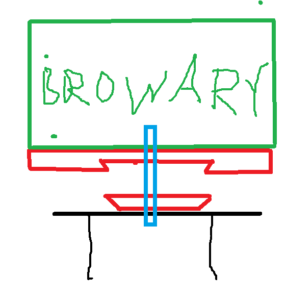

Rzut od przodu: Robisz taki jaskółczy ogon ze sklejki (czerwone). Czarny bagażnik, nasuwasz od przodu i kołkujesz (niebieski) czymkolwiek, żeby się nie wysuwało. Zamiast sklejki może jakiś blaszany kątownik etc- 2 107 odpowiedzi

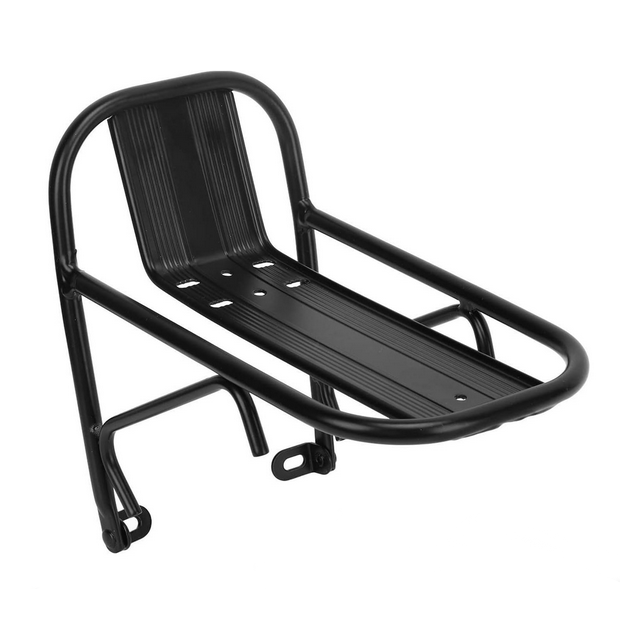

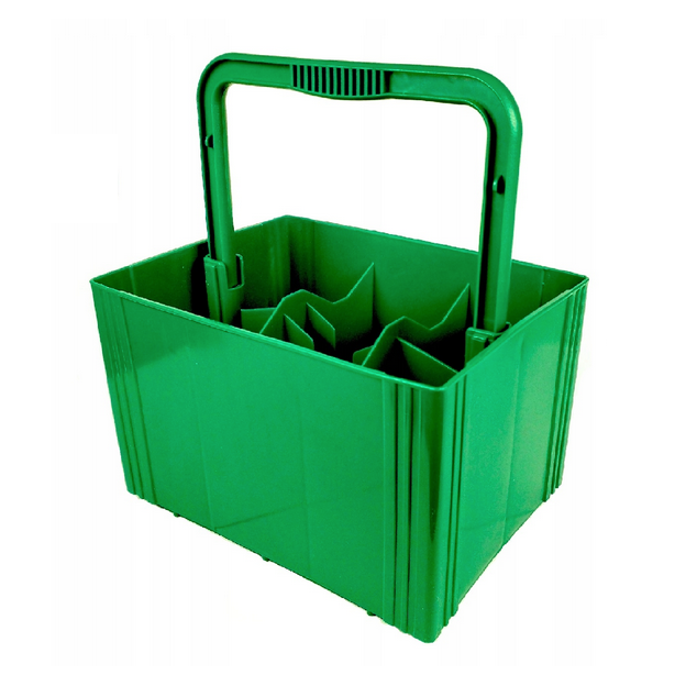

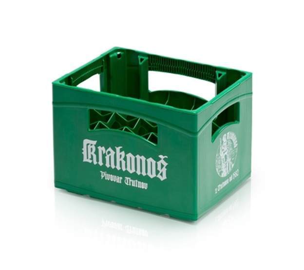

Niech mi ktoś powie, dlaczego najgłupsze, niepotrzebne pomysły rodzą się na spacerach z psem. Ja tak niestety mam. Oto jeden z nich. Chciałbym zamontować taką skrzynkę piwa (bez piwa). Na taki chiński bagażnik Trudność polega na tym, że ma to być szybko montowalne, a jeszcze szybciej demontowalne. Potrzebuję pomysłu, bo mi aktualnie się skończył na nie abonament. Wszystkie te wewnętrzne przeszkadzajki z nosidła zostaną usunięte, zostanie tylko dołożona podłoga ze sklejki. Nie będę tym woził piwa, bo kieruję się zasadą: Piłeś nie jedź, nie piłeś wypij, ale chcę mieć miejsce, żeby czasem tam coś luźno wrzucić. Jak będę miał ochotę na browca, to rower zostanie w garażu, a ja wezmę ze sobą coś nieco większego. Pomysł, który zrealizuję, zostanie nagrodzony, ale dopiero w 2028 roku, bo na najbliższe lata skończył się budźet. A tak całkiem serio, jak to zrobić? W miarę estetycznie. Dajecie!- 2 107 odpowiedzi

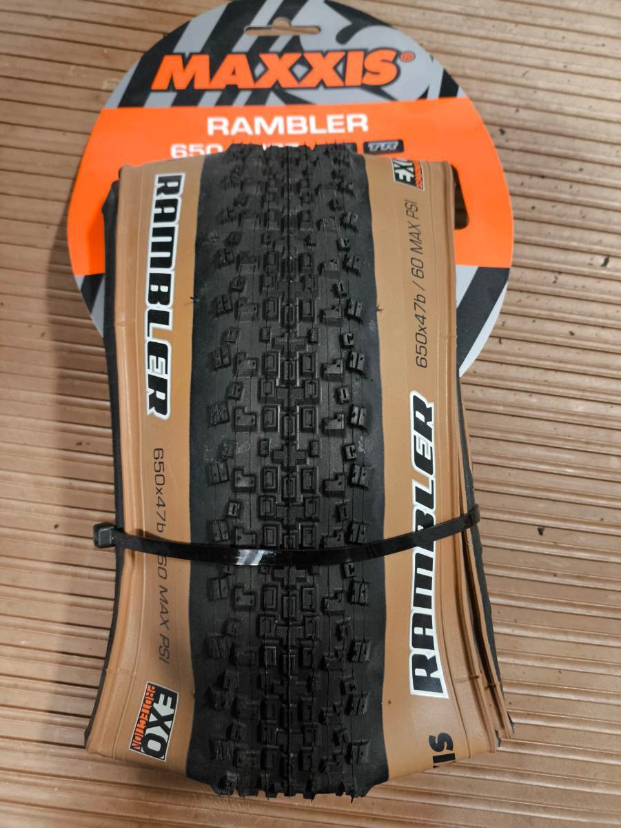

Sprzedam nigdy nie rozpakowany komplet ww. opon. Kiedyś chciałem mieć większy balon w szutrówce, ale rozmyśliłem się i nawet nie zabrałem za składanie kół. Cena 270 zł za komplet z wysylką po mojej stronie lub 135 za szt. ale kupujący bierze na siebie koszt wysylki
