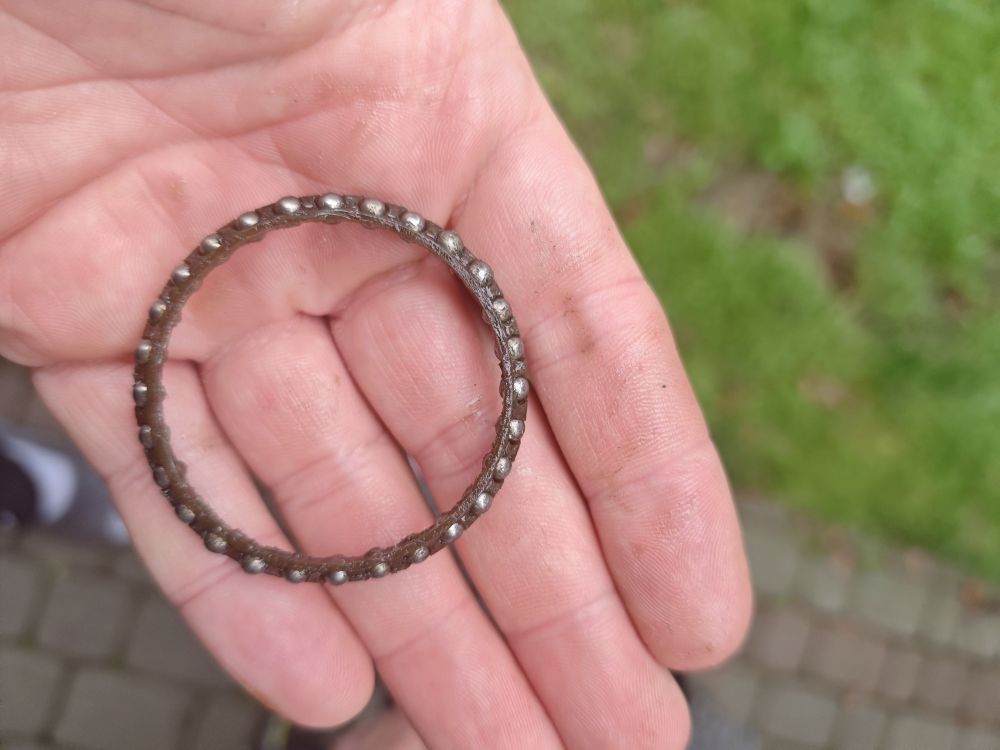

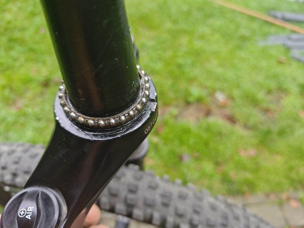

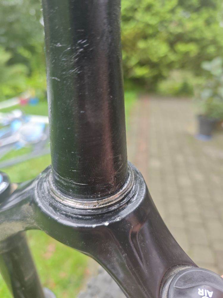

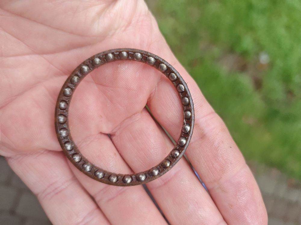

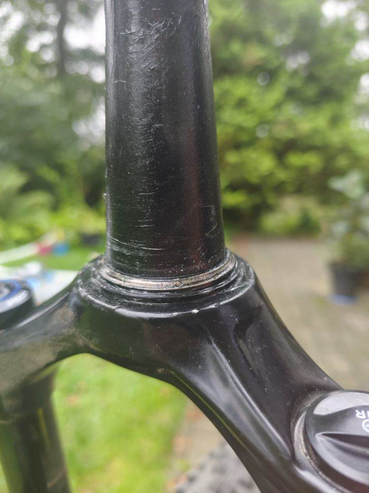

Witam. Posiadam Scott Spark 970 z 2020r. Zakupiłem używany amortyzator Rockshox SID i potrzebuje teraz bieżnie pod łożyska w dolnej części sterów. Tam jest niestety koronka a nie łożyska maszynowe. Przeszukuje internety i zgłupiałem, bo wszystko co podobnie wygląda do tej bieżni, która jest zastosowana na starym amortyzatorze w opisie pasuje ale nie pod koronki... Stary amortyzator to Judy Silver oczywiście tapered 1.5 czyli 39,8mm. Nie chce wybijać bieżni bo jeszcze mi się stary amor przyda. Średnica wewnętrzna wianka koronki ma według moich pomiarów 44.6 mm (plus minus 1mm). Zewnętrznie 50mm. Proszę o pomoc w doborze odpowiedniej bieżni.
