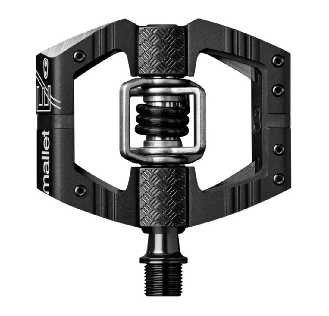

pecio Napisano 29 Czerwca Napisano 29 Czerwca Mam nadzieję , że myślisz o takich Crankach. Bo zwykłe ubijaczki odpadają do "cięższego " kalibru kolarstwa. Jeżeli chodzi o pracę w totalnym syfie to niczego lepszego nie dostaniesz. Cytuj
XYZPV Napisano 29 Czerwca Napisano 29 Czerwca Miałem Shimano, mam Cranki Mallet E - dokładnie te ze zdjęcia powyżej. Moja wypowiedź odnosi się głównie do grawitacyjnych odmian - ale nie zawodniczo, poziom mam jednak wysoki i umiem iść piecem. Shimano ma bardzo "jasny" punkt wpięcia i wypięcia, czujesz to i słyszysz to ale... Stoi się głównie blokiem na ośce, ta ramka w okół nich to nie wiem po co w ogóle jest. Mallety - znacznie mniej przejrzyste jest wpinanie i wypinanie, szczegółnie jak bloki są nowe, ale podparcie jest gigantyczne w porównaniu do Shimano, tak dobre, że trzeba wkręcić piny nisko lub nawet wykręcić je w ogóle bo ciężko wykonać ruch wypinania. Mam również ich buty więc jedno do drugiego jest dobrze spasowane i za nic nie wróciłbym do Shimano. Shimano wprowadziło teraz bloki które umozliwiają wpinanie od tyłu i od przodu, lub po prostu naciskając nogę z góry, bez tego to też była padaczka. Kolejna zaleta malletów. Jedyny minus to szybko zużywające się bloki. Jak kupisz je to polecam bardzo też ich buty, są bardzo wygodne i mają dobre miejsce ustawienia bloku, nawet specjalnie zaznaczone "race zone". Bo ogółem w endro to bloki daje się na maksa do tyłu na bucie, żeby było dobre podparcie, jak sobie ustawisz po XCkowsku to ci noga spuchnie po 500m jazdy. Cytuj
