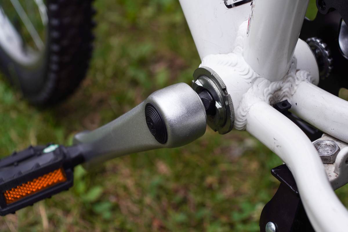

O ile Matts miał jeszcze w miarę akceptowalną długość ramion korby 150mm, to do mniejszej 3 blatowej Meridy Dakar wstawiono korby 160mm. Gdzie tu sens? Wymieniłem w modelu Matts na korbę aluminiową z zębatką stalową o wadze 560g, 30 zębach i długości 145mm, a w modelu Dakar również aluminiowe korby 140mm i blat 32 zęby o wadze 530g.
W dniu 26.06.2026 o 19:34, dorjan napisał:
Na razie niech oswaja się z rowerkiem na niższej pozycji siodełka. Widzę dzieciaki na rowerach z tak ustawionym siodełkiem, że prawie kolanem dotykają brody i jakoś im to nie przeszkadza. Długość korby w modelu Dakar wynosi tylko (albo aż) 140mm i to znacząca zmiana na lepsze dla dziecka w porównaniu ze 160mm korbą w oryginale.

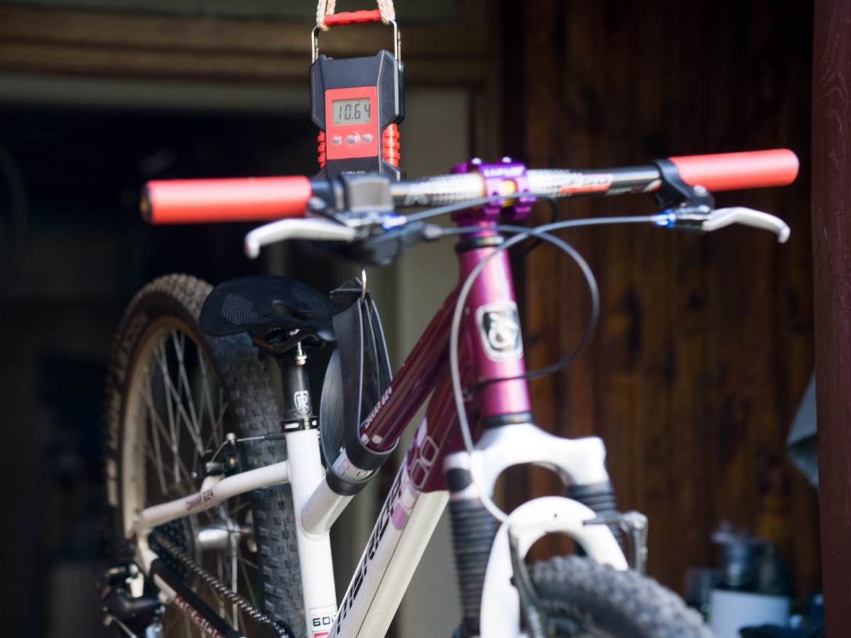

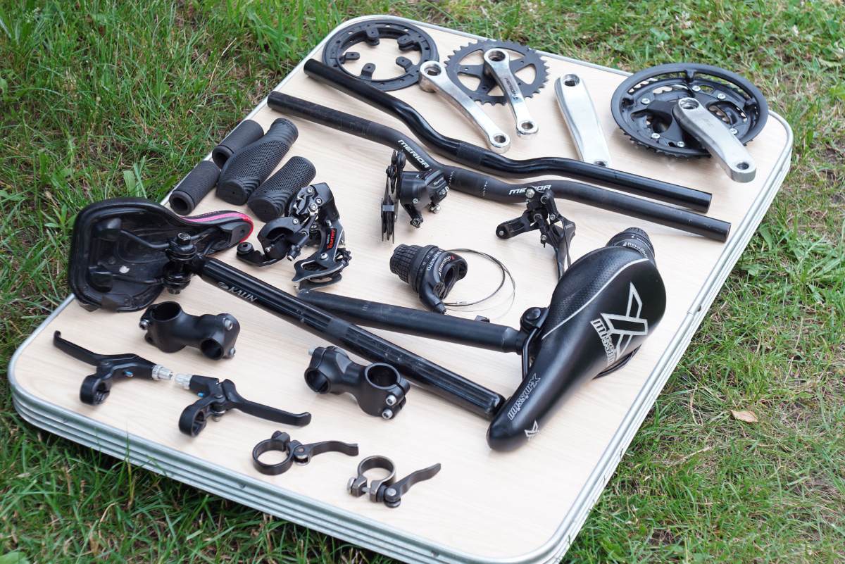

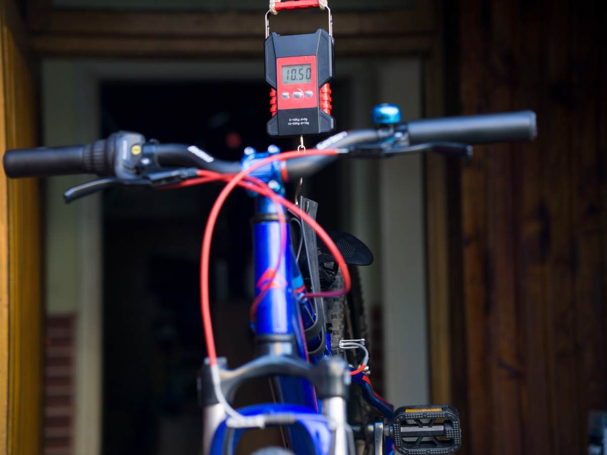

Dzisiaj będzie o kosztach modernizacji obydwu modeli Meridy. Różnice w wydatkach na Dakar 624 i Matts J.24 niewiele się różnią. Podstawowe i najcięższe elementy gumowe i stalowe do wymiany są takie same. Zakupów opon dokonałem w sklepie CentrumRowerowe.pl, a przerzutek Shimano Altus w CycloSport. Pozostały szpej kupiłem na AliExpress. Niektóre części można byłoby zostawić i ich wymiana była zupełnie niepotrzebna, gdyż praktycznie nie nosiły śladów zużycia, a zysk wagowy był niewielki, albo żaden. Tak było z manetką przerzutek Revoshift, zaciskami sztycy, mostkami, pierścieniami dystansowymi, a nawet przerzutkami Shimano Tourney. Skorzystałem z promocji i rabatów kuponowych, a i tak wyszła całkiem spora kwota. Jednak te elementy poniżej pozycji 10 nie mają większego wpływu na całość. Jest to kwota 1397,20 zł. Razem z ceną zakupu rowerków wychodzi prawie 2000 zł za dwa. Co możemy kupić za taką kwotę? No cóż, każdy powinien odpowiedzieć sobie sam. Według mnie nie wystarczy w tej chwili nawet na jedną nową Meridę Matts J.24 z amortyzatorem i byłby to nadal rower o wadze prawie 13kg, a z dodatkami w postaci stopki, światełek odblaskowych i dzwonka waga przekroczy to katalogowe 13kg. Odchudzona fabrycznie Merida Matts J.24+ to brak przedniej amortyzacji, czyli lekki sztywny widelec aluminiowy i cięższe hamulce tarczowe + kaseta 8 blatowa i przerzutka Altus, a waga 10,6kg, czyli tyle co zmodyfikowany Dakar 624 i więcej niż zmodyfikowany Matts J.24. Gdybym wyrzucił amortyzowany przedni widelec i wstawił sztywny aluminiowy, to zmodyfikowany Matts J.24 osiągnąłby wagę 9kg.
Kolejność od tych najważniejszych.
    1. Opony zwijane Schwalbe Rocket Ron 4 szt. – 389,96zł
    2. Korby aluminiowe 2 zestawy – 116,84zł
    3. Kierownice karbonowe 2 szt. – 148,01zł
    4. Sztyce karbonowe 2 szt. – 89,98zł
    5. Siodełka karbonowe ElitaOne 2 szt. – 166,38zł
    6. Pedały West Biking 2 pary - 38,98zł
    7. Dętka CYDY TPU 24X1,95-2,5 4 szt. – 63,71zł
    8. Chwyty kierownicy (gripy) 2 komplety - 18,60zł te są piankowe i miękkie, a na dodatek 2 x lżejsze od gumowych. Przy gumowych pocą mi się dłonie i to pierwszy element, który wymieniam w każdym swoim rowerze. Dla dziecka wybrałem trochę cieńsze RISK.
    9. Nóżka aluminiowa 1szt. – 19,13zł – brakujący element wyposażenia
    10. Przerzutki Shimano Altus 2 szt. – 115,00zł – niewielki zysk wagowy, ale z możliwością obsługi szerszego zakresu i ilości zębatek kasety. Zysk kosmetyczny i prestiżowy.
    11. Łańcuch KMC X8 Silver – 39,86zł – normalna wymiana serwisowa
    12. Manetki hamulców – 1 para (prawy i lewy) 15,90zł – kosmetyka, bez znaczenia dla użytkownika

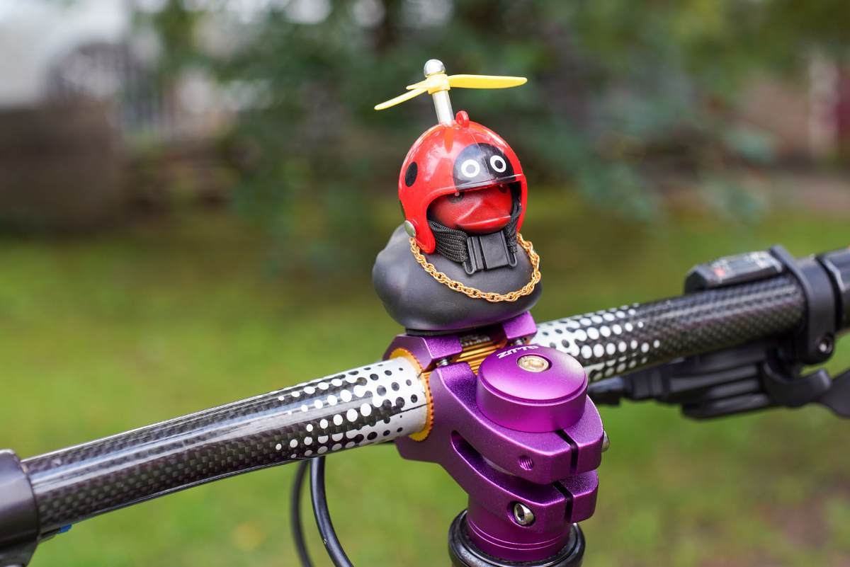

    13. Pierścienie dystansowe kierownicy aluminiowe ZTTO – niebieskie i fioletowe – 26,03zł – kosmetyka bez znaczenia dla wagi
    14. Mostki kierownicy (krótkie) fioletowy i niebieski – 50,49zł
    15. Manetka przerzutki MicroSHIFT 1 szt. – 27,00zł – do sprawdzenia czy lepszy będzie system dźwigni, czy obrotowa manetka w Shimano Revoshift
    16. Kolorowe redukcje pod mostek kierownicy 4 kolory – 30zł
    17. Zaciski sztycy z zaciskiem śrubka i kluczyk – 2 szt. – 16,34zł – wymiana tych oryginalnych z dźwignią mimośrodową – nowe zaciski są mniejsze, lżejsze i można precyzyjnie dokręcić z odpowiednią siłą w Nm
    18. Suport XRTC Square-Taper 68mm/118 – 24,99zł - niepotrzebny, nie został założony. Dakar miał dobre łożyska kulkowe w wiankach, zysk wagowy żaden, wymieniłem jedynie smary.
  • +1 pomógł 5

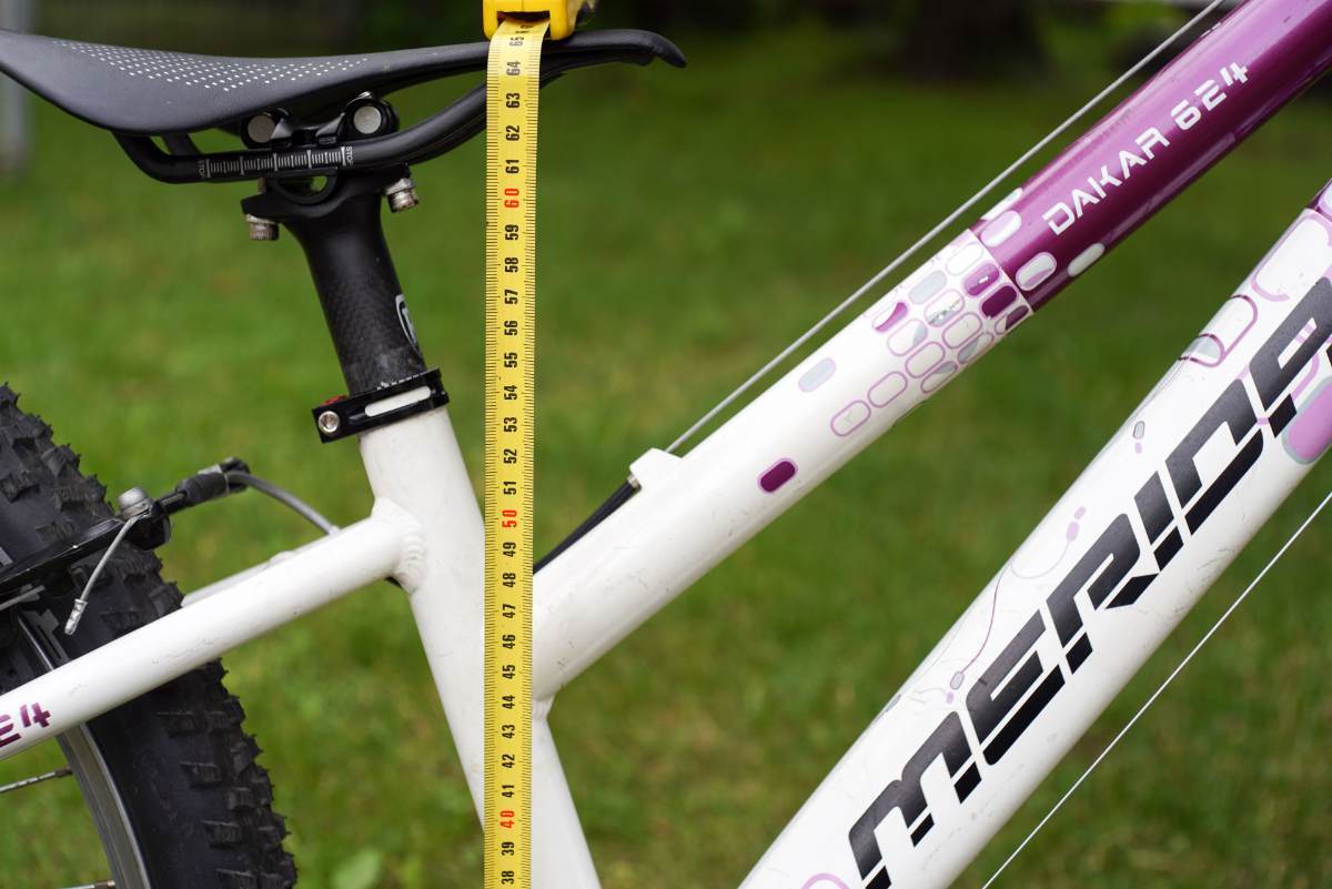

Bardzo ładnie to ująłeś. Rzeczywiście miałem frajdę i uczyłem się. Moja wiedza o rowerach dziecięcych była niewielka i naiwnie sądziłem, że producenci dla dzieci oferują podzespoły lżejsze. Już w okresie planowania zakupu i zbierania informacji zauważyłem brak parametru „waga” w specyfikacjach technicznych i opisach handlowych sklepów z rowerami. Drukują dane o manetkach, chwytach, łańcuchu, mostku, ale podania wagi boją się jak diabeł święconej wody. Są oczywiście firmy, które podają wagę produkowanych rowerków dziecięcych. Najlżejsze Trek Wahoo 24, KUbikes 24S, Woom 5 Explore ważą poniżej 10kg, ale to wszystko bez żadnych gadżetów typu dzwonek, stopka, światełka odblaskowe i nawet bez pedałów. Na dodatek to rowery sztywne, którym brak przedniej amortyzacji, a sprzedawane są jako MTB i nie są to rowery małe. Dla mojej wnuczki niektóre są za duże. KUbikes 24S ma przekrok 56cm, gdy nie może być wyższy niż 55cm. Woom-5 najniżej umieszczone siodełko ma na wysokości 67cm , a ja potrzebowałem 64cm. Trek Wahoo 24 Trail nie waży katalogowych 10kg, a 10,94kg, gdyż tak go pomierzono w testach, a jego rama jest masywna i ciężka. Wykonana w najprostszej technologii Alpha Silver Aluminium.
Znalazłem pasujące rozmiarem ramy w firmie Kellys, Author, Merida. Merida w modelu Dakar 624 była bezkonkurencyjna. Długość rury podsiodłowej zaledwie 267mm, czyli 10,5”, siodełko można obniżyć nawet do 60cm, a przekrok dzięki skosie rury górnej też nie stanowił żadnego problemu. Jedynie ta waga 13,5kg zniechęcała do zakupu. Przynajmniej tego nie ukrywali i w specyfikacji technicznej zauważyłem stalowe elementy, więc łatwo można taki rowerek odchudzić. Dalej już wiecie. Kupiłem tanio i sprawdziłem, czy wnuczka da radę tym jeździć. Pojechała bez trudu i dopiero wtedy postanowiłem odchudzić Dakara i kupić jeszcze jeden model Meridy Matts. Zostało mi teraz dużo "złomu", a zapomniałem jeszcze o pedałach i zabrakło ich na zdjęciu.

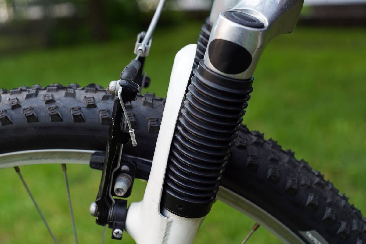

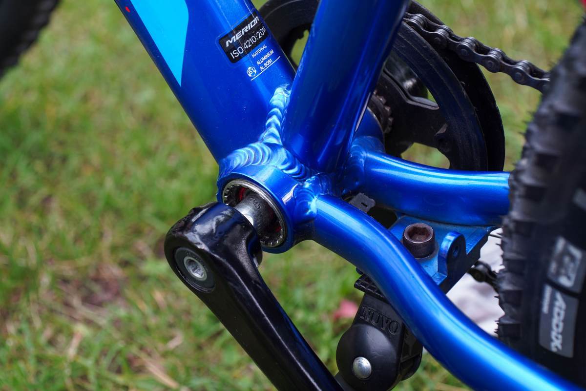

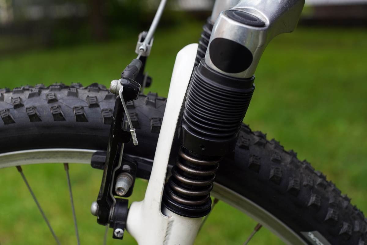

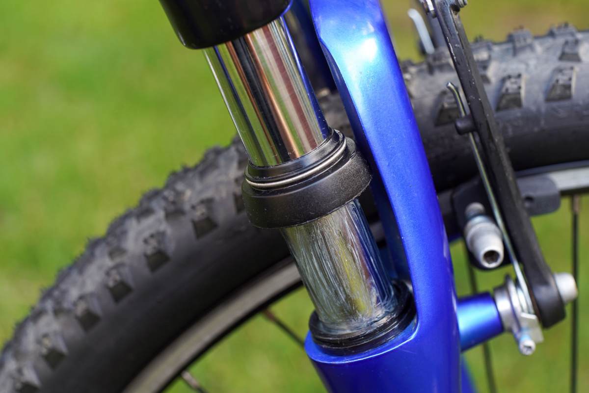

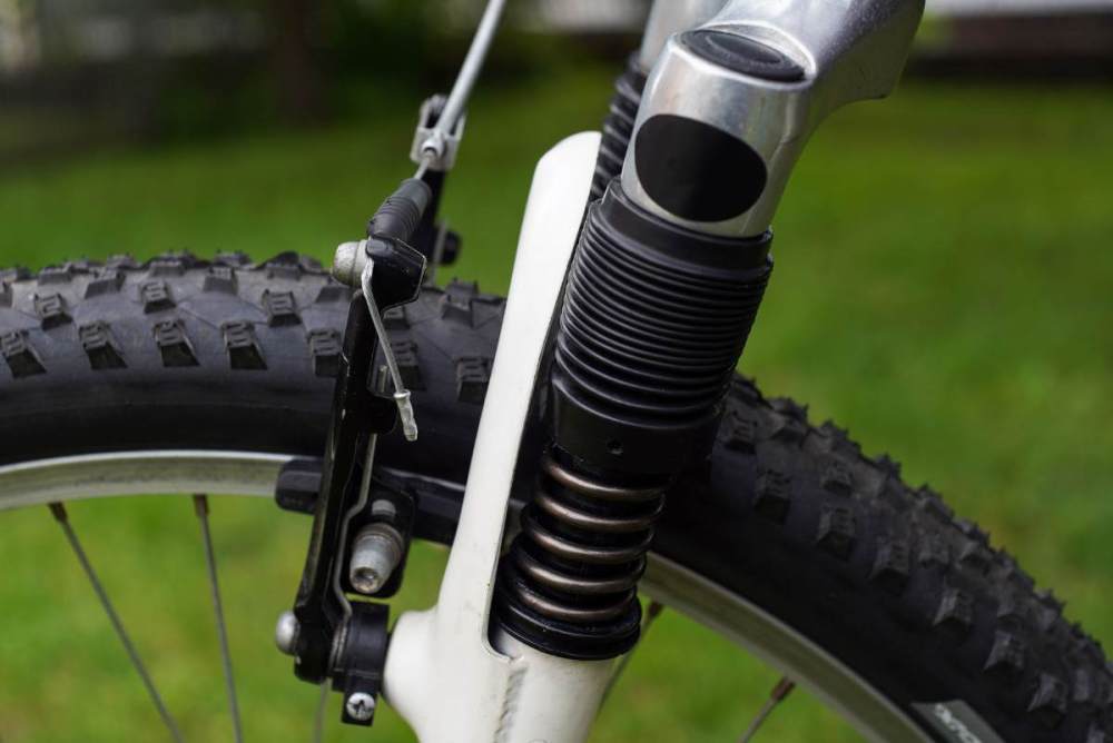

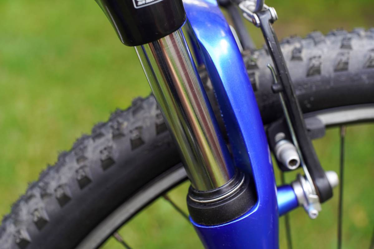

W takim razie napiszę jeszcze o różnicach pomiędzy modelami Matts J.24 i Dakar 624. Seria Matts ma specjalne znaczenie i już sama nazwa to skrót od dopracowanej technologii spawania ram aluminiowych elektrodą wolframową w osłonie czystego argonu (MERIDA Aluminium TIG-welding Technology System). Tajwańska MERIDA osiągnęła sukces dzięki produkcji ram rowerowych dla markowych producentów rowerów. Jest obecnie również współwłaścicielem Specjalized i jej ramy są w większości rowerów amerykańskiego potentata.

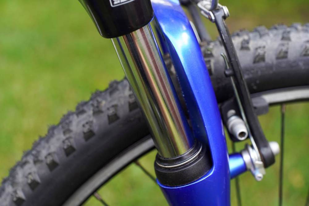

MATTS jest nowszą i długowieczną serią produkowaną od kilkunastu lat, a Dakar 624 jest starszy i miał krótszą zaledwie kilkuletnią historię. Różnice w wieku rowerków widać gołym okiem na zastosowanym osprzęcie. Są inne manetki hamulców, inaczej zbudowane amortyzatory i suporty. Nawet przerzutka Shimano Tourney różni się wyglądem i wagą. Oczywiście ta starsza z modelu Dakar jest cięższa i solidniejsza, ale i tak zostały obie wymienione na Altusa. Dakar ma wkręcany suport klasyczny z wałkiem łożyskami i miseczkami. Jest w pełni rozbieralny i łatwy w serwisowaniu. Natomiast w Matts jest suport kompaktowy i łożyska maszynowe są zintegrowane w jedną całość z wałkiem na kwadrat. Tutaj do serwisu potrzebny jest specjalistyczny klucz do suportów. Najbardziej wzrokowo różni się widelec z amortyzatorem, ale obydwa rozwiązania są dobre. Model Dakar nie ma regulacji tłumienia i zastosowane są dwie sprężyny na zewnątrz górnych goleni, przykryte pełnymi i długimi uszczelkami kurzowymi. Można podnieść do góry harmonijkowe uszczelki w celu wyczyszczenia i nasmarowania całości. W Matts natomiast jest typowa konstrukcja ze sprężyną w środku goleni i możliwością regulacji tłumienia pokrętłem na górze. Na uwagę zasługuje jednak uszczelka kurzowa na goleniach. Posiada sprężynę (simmering) uszczelniająDSC08727.thumb.jpg.cc7cad044071c5401e1957669a25953a.jpgcą obwód gumowej obejmy goleni. Łatwo podnieść całość do góry, wyczyścić i nasmarować.
