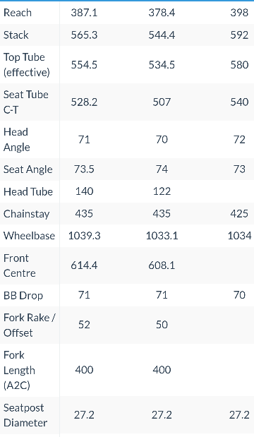

wojtt80 Napisano 7 Maja Autor Napisano 7 Maja Mam wybrane dwie ramy, trzecia po prawej to moja aktualna geometria. Trochę się waham co do rozmiaru. Na pewno chcę mniejsza ramę od obecnej, tylko pytanie ile mniejszą. Może ktoś ma podobne wymiary i przerabiał temat. Mam 180cm, noga 84, długie łapska. Producenta celowo nie podaję, działa na podświadomość 😉 Poproszę, może ktoś coś 🙃 Cytuj
Chociemir Napisano 7 Maja Napisano 7 Maja (edytowane) Przy środkowej opcji przód będzie niżej o prawie 5 cm niż przy trzeciej (czyli obecnym, zdaje się, że za dużym rowerze), co stanowi ultraradykalną zmianę w pozycji - czy jesteś gotowy na coś takiego? W ogóle przy wzroście 180cm i rowerze szutrowym górna rura o długości horyzontalnej 534,5 to -oględnie się wyrażając- straszna pomyłka. Porównując do przedstawionych propozycji to Argon 18 wydaje się mieć najbardziej sensowną geometrię. Błąd ,że nie podajesz o jakie modele chodzi bo znaczenie ma czy rura podsiodłowa posiada "kominek" czy nie. Edytowane 7 Maja przez Chociemir 1 Cytuj
marcin_ostrów Napisano 7 Maja Napisano 7 Maja Ja przy 180 cm celowałbym w coś z ett między 545 a 560 mm czyli nr 1 . O ile rama rozsądnie zaprojektowana to reszta numerków się będzie zgadzać . Jak dla mnie nr 2 za mały , nr 3 za duży 1 Cytuj
pecio Napisano 7 Maja Napisano 7 Maja Jak numero trzy z deka za wielkie to ja osobiście celuje w numer jeden. 1 Cytuj
Chociemir Napisano 7 Maja Napisano 7 Maja (edytowane) Co do opcji 1: przy nodze 80 cm, jeśli rura podsiodłowa jest bez "kominka", jak to często bywa w chińskich ramach, szukałbym czegoś innego. Edycja: Noga jest 84 cm więc to zmienia postać rzeczy. Edytowane 7 Maja przez Chociemir Cytuj
wojtt80 Napisano 7 Maja Autor Napisano 7 Maja @Chociemir tak, aktualny jest za duży, z tym że przez zasięg nie odczuwam tego aż tak dotkliwie. 2 godziny temu, Chociemir napisał: Przy środkowej opcji przód będzie niżej o prawie 5 cm niż przy trzeciej (czyli obecnym, zdaje się, że za dużym rowerze), co stanowi ultraradykalną zmianę w pozycji - czy jesteś gotowy na coś takiego? Pozycja jest do zaakceptowania, ale fakt, wychodzi dosyć agresywnie. Założenie miałem trochę łagodniejsze. 2 godziny temu, Chociemir napisał: Błąd ,że nie podajesz o jakie modele chodzi bo znaczenie ma czy rura podsiodłowa posiada "kominek" czy nie Suche liczby 😁 nie pomyślałem o "kominku". Aż tak krótkich nóg nie mam, w przedziale M/L nie zdarzyło się zawiesić na ramie. Co do TTE, ok 535 może być za krótki. Mierzyłem niedawno Marina Headlands, 54 rozmiar i w sumie siedziało się wygodnie, bardzo zwarty. TTE ma 545 z tym że podobno wyglądałem jak na średnim psie i coś co skreśla go z listy "toe overlap" paluchy do korekcji. 2 godziny temu, Chociemir napisał: Porównując do przedstawionych propozycji to Argon 18 wydaje się mieć najbardziej sensowną geometrię. Chyba tylko M wchodzi w grę. Jeśli ta rama jest z tego rocznika. https://geometrygeeks.bike/bike/argon-18-dark-matter-2024/ Cytuj
marcin_ostrów Napisano 7 Maja Napisano 7 Maja To ten rocznik . Chyba nie patrzyłeś na nic innego niż M ? Cytuj
Chociemir Napisano 7 Maja Napisano 7 Maja Na 100% M. Natomiast -przynajmniej dla mnie- OLBRZYMIM minusem Argona jest brak haka UDH. Cytuj
wojtt80 Napisano 7 Maja Autor Napisano 7 Maja 2 godziny temu, marcin_ostrów napisał: To ten rocznik . Chyba nie patrzyłeś na nic innego niż M ? Niee🫣 @Chociemir jednym z kryteriów był m.in. hak UDH. Co prawda brak jest do przełknięcia. W Argonie minusem jest jeszcze dostępność koloru, ten czerwony średnio mi podchodzi. Co nie zmienia faktu że rama jest bardzo fajna. Cytuj
