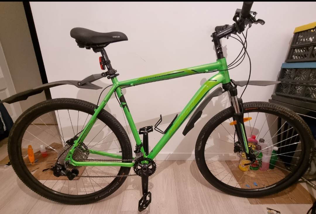

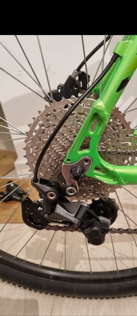

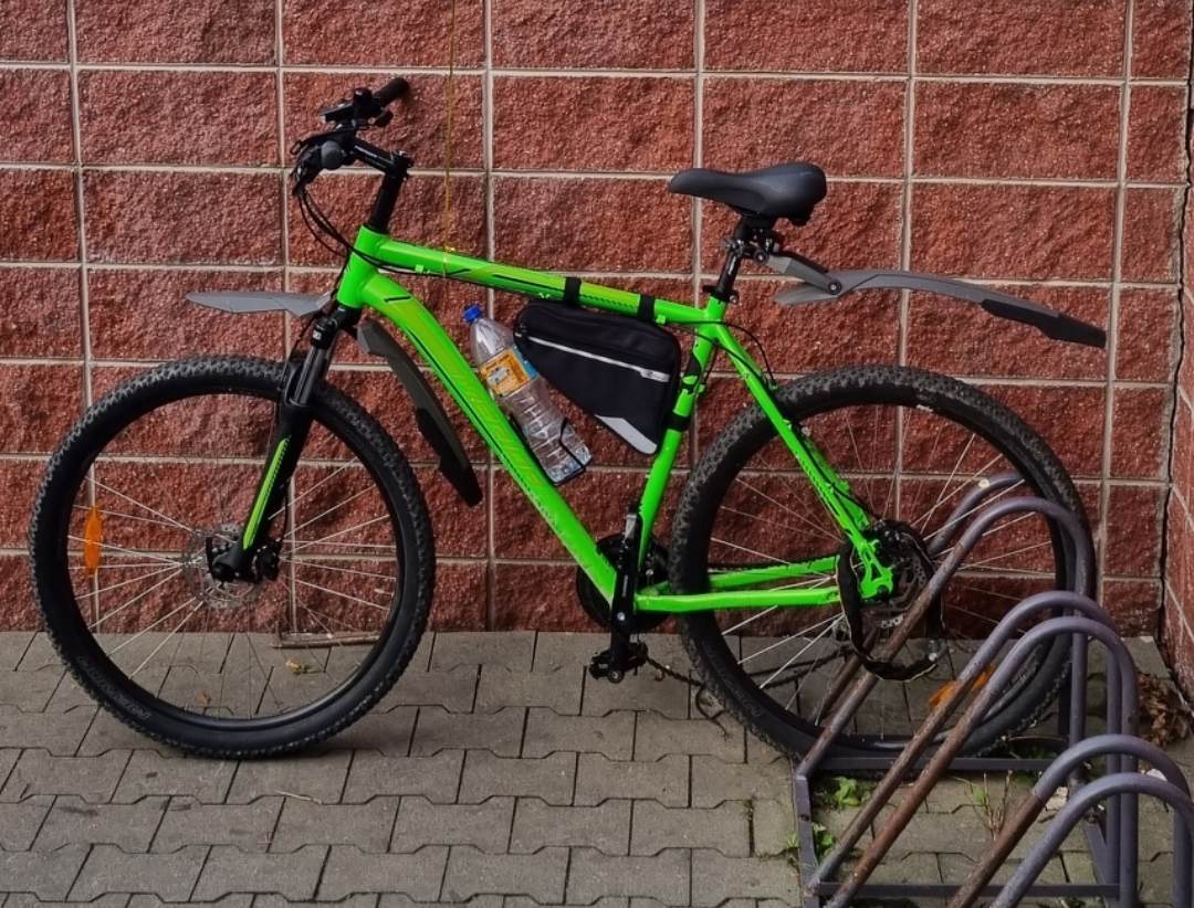

Patrząc na zdjęcie jak rower jest wbity w wyrwikółkę z wiszącym łańcuchem - hak przerzutki pewno wykręcony jest pod kątami nieznanymi nauce.

Też uważam, że komplet Deore 11s albo Cues 10s lub 11s się tu nada. Komplet czyli kaseta, manetka, przerzutka, linka, korba i suport.  Bez przedniej przerzutki. Ale warto sprawdzić czy jak nie zgięty i zapomnieć o tym stojaku ze zdjęcia. Ciekaw jestem jak ten widelec sobie daje radę z dużym mężczyzną? Czy Merida dała odpowiednią sprężynę do rozmiaru i się nie zapada?

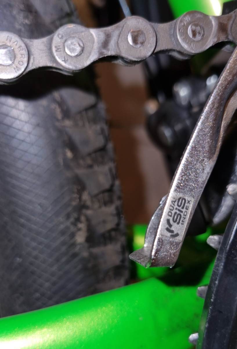

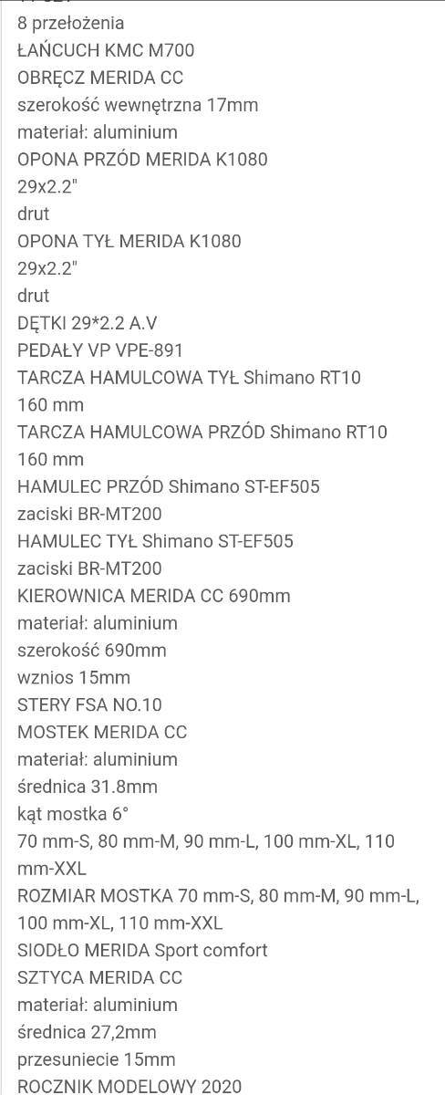

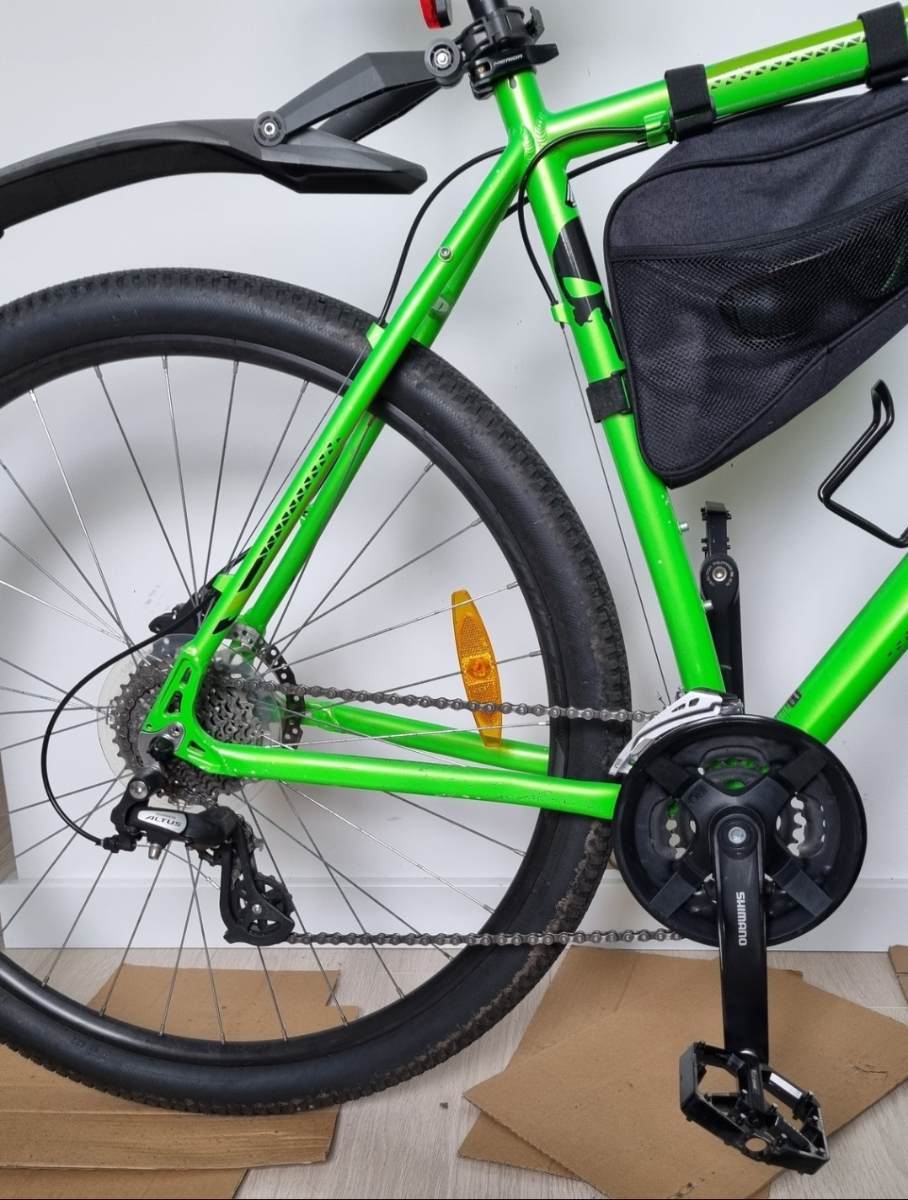

Widze, że sobie narobiłem sporo szkody tym jednym zdjęciem ze stojaka 😅 To było jedyne zdjęcie roweru jaki miałem na telefonie i stał tam raz przez 15 minut kiedy byłem na zakupach. Było ciasno i dlatego tak wyszedł łańcuch. Przesyłam ponownie aktualne ułożenie napędu z domu.

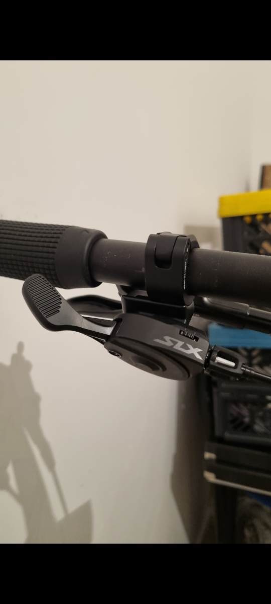

- Manetki - tu mam problem - aktualnie posiadam wbudowane manetki wraz z hamulcami Shimano ST-EF505. Czy powinienem w takim wypadku kupić osobno nowe manetki Deoro 11s i osobno dźwignie hamulcowe do Acery? Czy też kupić osobno dźwignie hamulcowe do Deore i po prosto podpiąć do nich aktualne elementy? Mam nadzieję, że nie muszę upgradowac też mechanizmu hamulcowego, chyba, że inaczej się nie da :( Mam mętlik w głowie jak myślę, jak to powinno wyglądać.

Kaseta 11-51 jest tylko do napędu bez przedniej przerzutki.
W układzie 2x11 na tył może iść kaseta cs-M5100 o rozpiętości 11-42 oraz przerzutka RD-M5120.

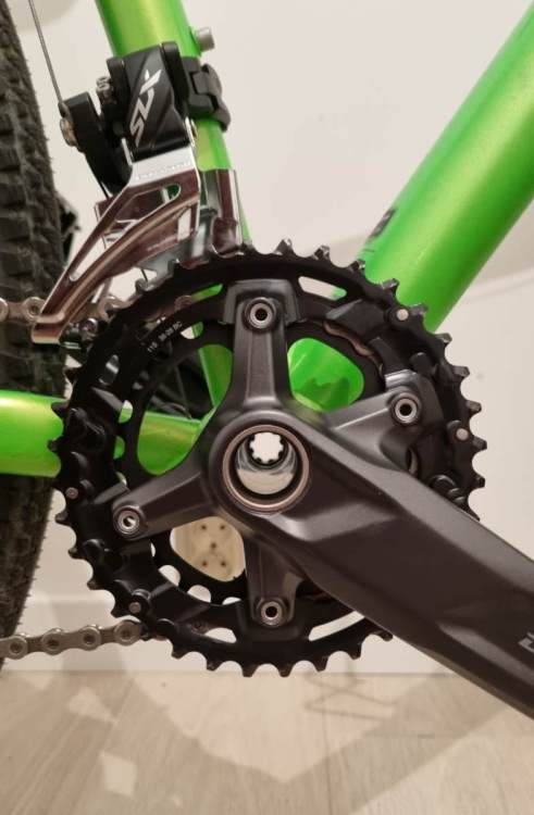

Jeśli aktualnie masz zintegrowane klamkomanetki to musisz kupić też nowe klamki hamulcowe, a w praktyce wymienić hamulce, bo koszt klamek i ich wymiany będzie tożsamy z kompletem BR-MT200.
Przerzutka przednia w Twojej ramie jest na górny ciąg. Wszystkie przerzutki w aktualnej 2x11 są na ciąg boczny (side swing). Musisz dorobić mocowania w ramie na ciąg boczny (np.accent gripper) lub poszukać przerzutki z grupy M7000/M8000 na ciąg górny.

po taniości: korba fc-m4100, do tego suport bb-mt501, kasetownik CS-HG400-8 i acera RD-M3020 + nowy łańcuch (np. kmc x9)
można zostawić z przodu 2x (na zębatkach fabrycznych lub kupić większe u chinola (przednia przerzutka przyjmie do 42t) albo wywalić przedni wybierak, odkręcić zębatki z korby i założyć koronkę narrowwide 38/40t i masz 1x, prościej i wygodniej - zwłaszcza do jazdy rekreacyjnej
Jesteś pewny, że będą potrzebne jakieś dodatkowe mocowania? Na stronie Shimano widzę, że są 3 opcje - ten który chcę to: FD-M5100-M Przerzutka przednia SHIMANO DEORE SIDE SWING z mocowaniem za pomocą obejmy, 2x11-rzędowa
Wydaje mi się, że nie są potrzebne dodatkowe mocowania do tego.

Tylko przypadkiem nie pomyl się kupując korby FC-M5100-B2 - ta nie będzie optymalna.

Faktycznie nie wziąłem tego pod uwagę. Znalazłem te uchwyty Accent Gripper, które pewnie by zadziałały, ale jednak zdecydowałem się na wymianę przedniej przerzutki na FD-M8025-H.
