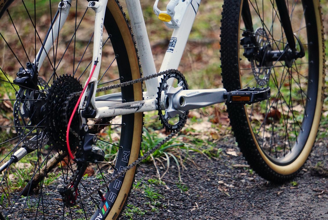

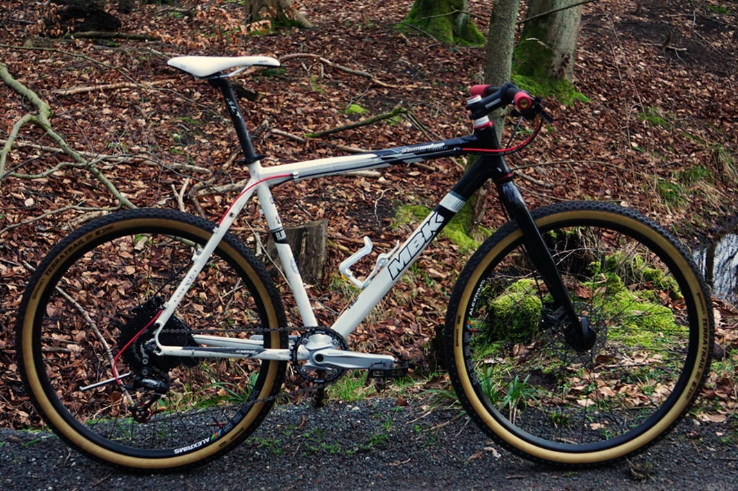

Sobek82 Napisano 22 Maja 2024 Napisano 22 Maja 2024 Najtańszą opcją jest na początek, konwersja z 3x9 na 1x9, kupujesz kasetę 9s 11/42, goatlinka (przedłużka haka), korbę z rozbieralną zębatką, może być kwadrat, isis, hollowteh2, blat narrow wide 36/38/40t. Tu akurat przerobiony 26'er na kołach 27,5'' z oponą 47c ale praktycznie każdy 26'er zmieści te 2'' na kole 27'5''

Sobek82 Napisano 22 Maja 2024 Napisano 22 Maja 2024 Praktycznie wszystkie gruzy 26er które mam z lat 2005+ mają mocowania IS pod hamulec tarczowy, widelec z mocowaniem pod tarczę kupisz od ręki. A przerabiam część na 1x9 przez wzgląd na niechęć wyrzucenia manetki i przerzutki do śmietnika, konwersja na 1x10 czy 1x11 to koszt przerzutki, kasety, manetki, łańcucha i zębatki, gdy korba jest nierozbieralna dochodzi koszt nowej i suportu.

tobo Napisano 23 Maja 2024 Napisano 23 Maja 2024 14 godzin temu, Sobek82 napisał: Najtańszą opcją jest na początek, konwersja z 3x9 na 1x9, kupujesz kasetę 9s 11/42, goatlinka (przedłużka haka), korbę z rozbieralną zębatką, może być kwadrat, isis, hollowteh2, blat narrow wide 36/38/40t. Tu akurat przerobiony 26'er na kołach 27,5'' z oponą 47c ale praktycznie każdy 26'er zmieści te 2'' na kole 27'5'' Nie wiem jakie są twoje doświadczenia z goat linkiem ale dla mnie kultura zmiany biegów jest porażką. Z przerzutki która zmienia dobrze biegi robi się ospały i plączący się w zeznaniach muł. Jeszcze na bardzo upartego na asfalcie to hiper pół biedy ale w terenie - nie wyobrażam sobie.
theWalker Napisano 23 Maja 2024 Autor Napisano 23 Maja 2024 Czyli podsumowując części Korba Shimano Deore m6000 26/36T Wkład suportu Shimano BB-MT501 68/73mm Przerzutka przednia Shimano Deore FD M6025 Przerzutka tylna Shimano Deore RD-5120 Kaseta Shimano CS-M4100 10 rzędowa 11-42T Manetki Shimano Deore SL-M4100 /R 10 rz Jakiś łańcuch Shimano CN-HG54 + pancerze i linki
Sobek82 Napisano 23 Maja 2024 Napisano 23 Maja 2024 @tobodobre kilka lat temu w świecie rowerowym, zaczęło się narzekanie na napęd 3x w którym rzesza ludzi używała głównie środkowego blatu i jakoś nikt nie narzekał na pracę tylnej przerzutki, dodając dwie większe koronki od podstawowej kasety 11/34, np. 11/42, 11/46 niewiele zmieniło, prócz oczywistych dziur, ale te dziury występują nawet przy napędzie 9/48 Ekara Pozdrow'er
tobo Napisano 23 Maja 2024 Napisano 23 Maja 2024 Montując przedłużkę odsuwa się górne kółko od koronek i zmniejsza opasanie tym samym uposledzajac jakość zmiany biegów, zależnie od zestawu, do absolutnej porażki włącznie. Używając środkowej tarczy korby nie było powodu do narzekania na pracę przerzutki bo przerzutka w takich napędach była kompatybilna z dedykowanym zakresem biegów kasety. Opasanie było takie jak powinno być. Jeśli kaseta ma 11-28 a druga 11-34 to mimo że obie są kompatybilne z np przerzutkami z klasycznych napędów to przy ustawieniu pod 11-34 kultura pracy zauważalnie jest gorsza ale nie uposledza działania napędu. Więc jeśli dorzeźbi się 42 czy 46 to na reszcie działać to kulturalnie mię będzie
