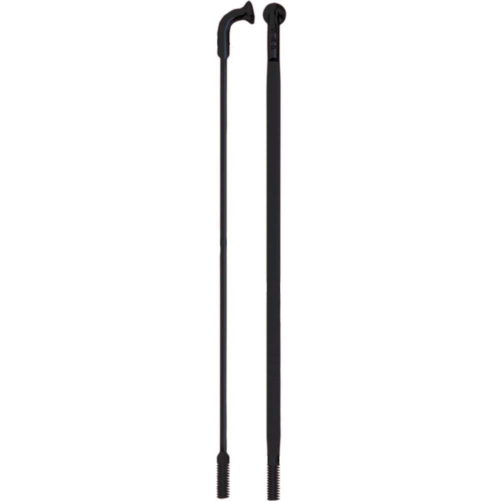

Żadnego hartowania tam nie ma. Tak jak tutaj:
14 godzin temu, marvelo napisał:
Przeważająca większość kół na tej planecie składa się z takich właśnie szprych.
Żyjesz chłopie jeszcze w epoce już dawno minionej  xD
Szprycha z nierdzewki została wyparta  z kół  sportowych ponad 10 lat temu wraz z pojawianiem się konstrukcji opartych  na szprychach aero straight pull i 24 jak i 28-u szprychach z tyłu. Obecnie wykonuje się z wysokowęglówki również szprychy klasyczne
PHO_EBBJ_complite_010_WEB_SHO_010~-~medi
i stanowią one obecnie większość w kontekście kół , a nie wyrobów mających je przypominać z wyglądu..
Czego nie rozumiesz? :D
Halo  tu ziemia :D
Film, gdzie pokazałem doginanie szprych trzonkiem młotka, dotyczył klasycznego, składanego koła na 32 szprychach z zagiętym łebkiem.
Fakty są takie, że w którymkolwiek zakładzie wjechałbyś z młotkiem, to pocałowałbyś drzwi w trybie pilnym xD
Główka jest zaginana, a gwint walcowany i tyle.
Cały czas w archaiźmie jakim jest nierdzewka.
Pokazałeś zdjęcia kilku czarnych szprych (Sapim, DT) i czego to niby ma dowodzić?
Że:
For aesthetic reasons, the spokes can also be blackened.
Wchodzę na stronę producentów i każdy pisze, że wykorzystuje jako materiał na szprychy stal nierdzewną.
The 18/10 stainless steel spoke wire
Spoke Technology | DT Swiss
DT nigdzie też nie wspomina o obróbce termicznej i hartowaniu szprych. Więc który to niby model ich szprychy jest ze stali hartowanej?
Podobnie Sapim.
W opisie modelu CX-RAY jest jak byk napisane:
  • Produced from high-tensile, fatigue-resistant 18/8 stainless steel conforming to the Sapim quality standard specifications.
A może posiadasz jakieś tajne informacje o procesach produkcyjnych, którymi potentaci się nie chwalą? Może ktoś bierze każdą szprychę z osobna, podgrzewa palnikiem, dopier zagina, wkłada do kubła z olejem lub wiadra z wodą i haruje?
Jeżeli masz styczność ze stopami stali,  obrabiasz ją to wiesz jakie dany stop ma właściwości i jak się zachowuje i jak się z nim obchodzić. Żaden szanujący się producent nie wyda receptury, ani technologii jakiemuś kowalskiemu w internetach, napisze nawet tak jak w tej sytuacji po prostu INOX 18/8 co w tym przypadku jest zmyłą , bo to nie jest stop chromniklowy ,a zupełnie inna stal z pewną domieszką węgla ;)
Akurat tak się składa , że cx-raye posiadam, podobnie jak inoxy i to są zupełnie dwie różne szprychy.
Piszesz że
"Szprycha z nierdzewki została wyparta  z kół  sportowych ponad 10 lat temu wraz z pojawianiem się konstrukcji opartych  na szprychach aero straight pull"
Spoko.
Marvelo zacytował
"W opisie modelu CX-RAY jest jak byk napisane:
  • Produced from high-tensile, fatigue-resistant 18/8 stainless steel conforming to the Sapim quality standard specifications."
Jeśli twierdzisz że nierdzewka została wyparta ponad 10 lat temu a w opisie cx ray jest podane że jest stal nierdzewna to albo rozmija się z realiami sapim albo ty. Chyba że tu jest jakiś myk który jest istotny do połączenia dwóch stali nierdzewnych, tej wypartej i tej nadal obecnej.
Bo skoro cx'y są nadal produkowane to znaczy że stal nierdzewna nadal jest stosowana , a cx'y to raczej jeden ze znaków rozpoznawczych sapima
Szybki sprawdzian
Na tej liście wszystkie w ofercie sapima, zakładając że jest to jeden z kluczowych graczy w szprychy to znaczy że nie mają w ofercie nic na czasie, lub też nie produkują szprych do kół sportowych. (cokolwiek to znaczy zakładając że rowery są sprzętem sportowym, może poza rowerami użytkowymi, czyli wszelakimi wołkami roboczymi żeby z A do B.)
Dla szprych DT podane jest ogólnie
Raw wire material
The 18/10 stainless steel spoke wire undergoes bending and tensile tests at the outgoing department of the supplier. The spoke wire is wound into coils of approx. 800-900 kg and are delivered in 4 different diameters: 1.8, 2.0, 2.15 and 2.34 mm.
To oznacza że dt używa jednego typu materiału dla wszystkich szprych tym bardziej że podaje 4 różne średnice, więc musi to dotyczyć pełnego spektrum produktów, włącznie z tymi które wprowadzili w ostatnich latach, więc mniej niż 10 lat.
