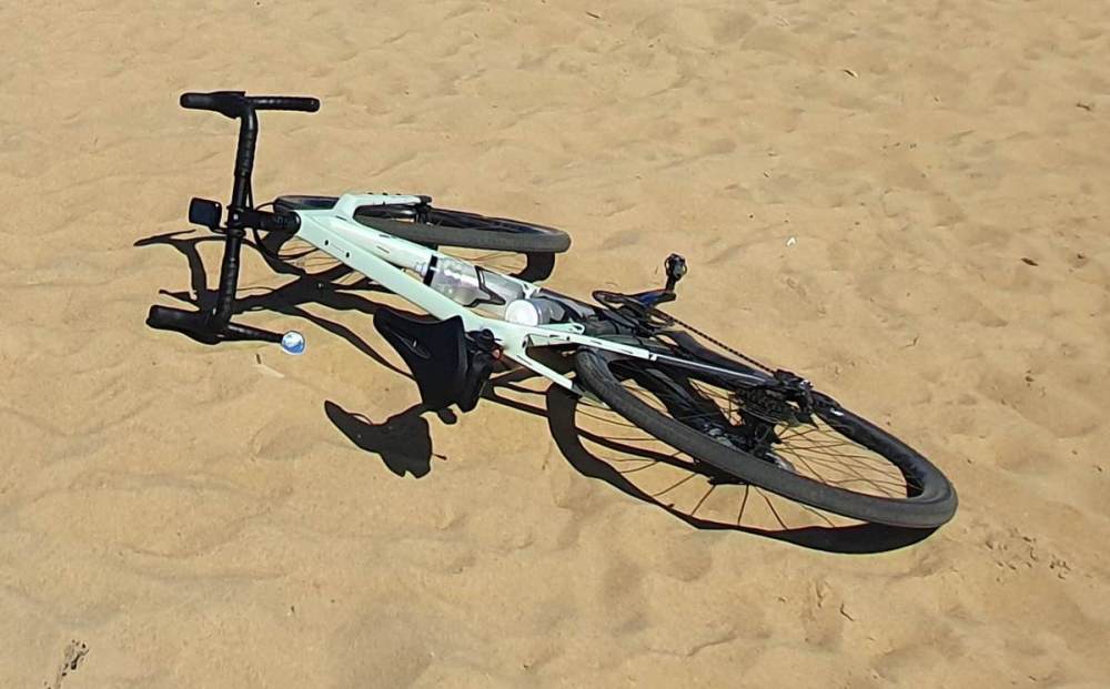

some1 Napisano 13 Marca 2024 Napisano 13 Marca 2024 Grizl na oponie 38 bez klocków wygląda tak. Serio wymyślacie problemy tam gdzie ich nie ma. W dniu 12.03.2024 o 14:04, Chociemir napisał: Plus -przynajmniej w mojej opinii- dla Grizla za niededykowane sztycę i mostek Z zaznaczeniem, że rura sterowa to niezbyt popularne 1 1/4", więc wybór bardziej ograniczony.
