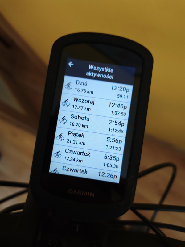

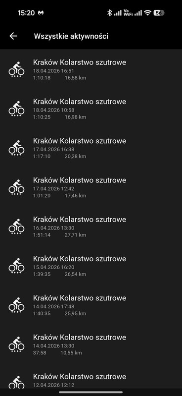

keltu Napisano 27 Kwietnia Napisano 27 Kwietnia (edytowane) Mniej więcej od 18 kwietnia nie synchronizuje mi aktywności pomiędzy licznikiem a Garmin Connect, pacjent to Explore 2. Czy przypadkiem jakoś tego dnia nie wpadła aktualizacja do 30.19? Próbowałem już przeinstalować i usunąć wszystkie dane aplikacji Garmin Connect ponownie dodając licznik do aplikacji, odparować telefon z licznika, i licznik z telefonu usuwając parowanie, sparowałem wszystko ponownie i nadal nic. Próbowałem też ręcznie synchronizować. Ktoś coś bo zaraz mnie coś trafi. Edytowane 27 Kwietnia przez keltu Cytuj
Eathan Napisano 27 Kwietnia Napisano 27 Kwietnia @keltu po pierwsze puść sobie synchro przez aplikację na kompa Garmin Express. Wtedy nic nie stracisz. Potem sprawdź co się stanie jak wyłączysz WiFi w Garminie i zobacz czy nowe aktywności pójdą po BT. Mając kopię w chmurze możesz przywrócić urządzenie do ustawień fabrycznych. 1 Cytuj
keltu Napisano 27 Kwietnia Napisano 27 Kwietnia No dobra podłączyłem do kompa i zsynchronizowało się z Garmin Express ale w sumie nie rozwiązuje to problemu bo przecież nie będę go za każdym razem podłączał po USB.. Spróbuję następnym razem czy pójdzie bez tego WiFi.. Cytuj
Eathan Napisano 27 Kwietnia Napisano 27 Kwietnia @keltu Express żeby nie stracić aktywności. Teraz masz wolną drogę nawet do resetu do ustawień fabrycznych. Cytuj

keltu Napisano 27 Kwietnia Napisano 27 Kwietnia (edytowane) No dobra teraz zakończyłem aktywność przed domem zanim telefon połączył się z WiFi i poszła synchronizacja poprawnie.. Edytowane 27 Kwietnia przez keltu Cytuj
Eathan Napisano 27 Kwietnia Napisano 27 Kwietnia @keltu też mam problem z tym WiFi. U mnie laoie połączenie ale jest tak słabe że nie działa i nie przesyła. Jak się połączenie poprawi to już nie chce wysłać. Dlatego wyłączyłem i jest ok. Co ciekawe to kiedyś działało ok ale po jakieś aktualizacji coś popsuli 1 Cytuj
