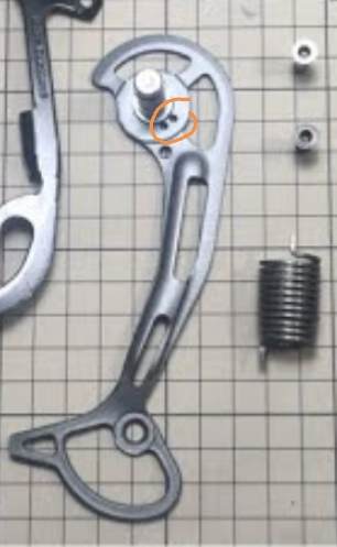

leejoonidas Napisano 15 Grudnia 2023 Napisano 15 Grudnia 2023 Naciąg sprężyny w M772 i M592 można ustawić na słabszy lub mocniejszy przez zmianę otworu w który wsadzasz koniec sprężyny. Poniżej na zdjęciu masz zaznaczone dwa otwory.
morfeusz1805 Napisano 15 Grudnia 2023 Autor Napisano 15 Grudnia 2023 6 minut temu, leejoonidas napisał: Naciąg sprężyny w M772 i M592 można ustawić na słabszy lub mocniejszy przez zmianę otworu w który wsadzasz koniec sprężyny. Poniżej na zdjęciu masz zaznaczone dwa otwory. Tak wiem, rozkręcałem, sprawdzałem, nic to nie daje.

leejoonidas Napisano 16 Grudnia 2023 Napisano 16 Grudnia 2023 Moja rada jest taka, na przykładzie przerzutki Shimano 105 5701 omawiałem to rozwiązanie dwa dni temu. Wróć do zdjęcia powyżej które zamieściłem i obok dwóch otworów wywierć taki sam trzeci otwór i przełóż do niego koniec sprężyny. Mogę zagwarantować że "Będziesz Pan zadowolony", tylko nie wiem czy bardziej czy mniej. , Skoro i tak spisałeś tę przerzutkę na straty to potraktuj to jako eksperyment.

Mod Team sznib Napisano 16 Grudnia 2023 Mod Team Napisano 16 Grudnia 2023 Tak mi się przypomniało, że kiedyś na starej przerzutce SLX podobnie mi się zrobiło, nagle wózek stał się luźny, ledwo co napinał, łańcuch wisiał. Okazało się ze sprężyna, a właściwie jej końcówka, która wchodzi w otwór w korpusie z tego otworu wyskoczyła. Rozkręcenie tego i ponowne zamontowanie sprężyny naprawiło sytuację.
