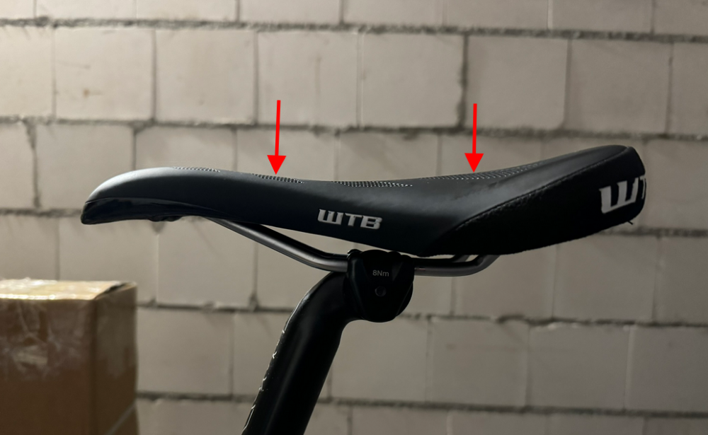

kregiel Napisano 8 Listopada 2023 Napisano 8 Listopada 2023 Cześć, Powiedzcie w których miejscach siodła powinienem mierzyć poziomicą, by siodełko było prawidłowo ustawione na 0 stopni w poziomie? Wariant I mierzenia - najwyższe punkty z przodu i z tyłu: Wariant II mierzenia - 1/4 i 3/4 długości: Z góry dzięki za pomoc!
chrismel Napisano 8 Listopada 2023 Napisano 8 Listopada 2023 Wariant III - kładziesz poziomicę na przedniej części tak żeby dochodziła mniej więcej do połowy długości siodełka. Tył będzie wtedy dość znacznie podniesiony, za to przednia i środkowa część będą płasko i nie będziesz odczuwał ucisku na tkanki miękkie (przynajmniej w teorii). W praktyce dla sporej ilości osób takie siodełka są niewygodne bo ich kształt powoduje zsuwanie się z nich. Jednak podnoszenie przedniej części powoduje ucisk na tkanki miękkie i nie jest to dobre rozwiązanie. Gdyby tak było w Twoim przypadku najlepiej zmienić siodełko na bardziej płaskie lub zupełnie płaskie. Ale może okazać się wygodne i zmiana nie będzie konieczna.
Rumcajs. Napisano 8 Listopada 2023 Napisano 8 Listopada 2023 Wariant IV - kombinujesz z różnymi pozycjami i ustawiasz tak jak ci najlepiej siedzi BTW. Wiadomo każdy tyłek inny ale Volt cieszy się opinia bardzo wygodnego siodła.

chrismel Napisano 9 Listopada 2023 Napisano 9 Listopada 2023 To siodełko powinno być ustawione z grubsza tak jak na zdjęciu poniżej. Ale, jak pisałem wcześniej, tył jest wtedy dość mocno podniesiony więc często powoduje zsuwanie się z niego. A jak podniesiemy nos to ciśnie w krocze. Dlatego przy takich objawach trzeba zmienić model i nie tracić czasu (oraz zdrowia) na walkę z ustawieniami.

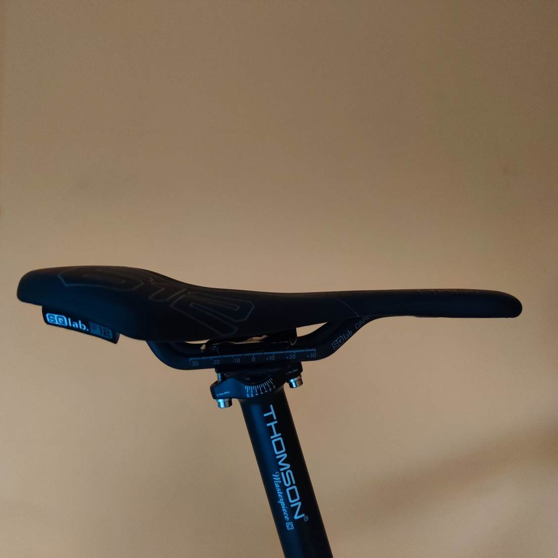

pecio Napisano 9 Listopada 2023 Napisano 9 Listopada 2023 @chrismel toś nie widział oparcia w tym krześle 😉 A po mimo tego jest super wygodne na mega trasy. Fakt na początku głupie wrażenie które szybko znika. Wszystko zależy od umiejętnej konstrukcji popartej doświadczeniem i współpracą inżynierów z "doktorami"
chrismel Napisano 9 Listopada 2023 Napisano 9 Listopada 2023 Jeździłem na nim oraz kilku innych modelach Sqlab. Jak zawsze w przypadku siodełka to kwestia bardzo indywidualna. U mnie nie zdały egzaminu co dla innej osoby nie oznacza absolutnie nic. Trzeba samemu określić preferowany kształt, szerokość, rodzaj wypełnienia i dopiero poruszając się w wąskim zakresie wybierać model. Żeby nie było za łatwo inny rower z inną pozycją będzie wymagał innego siodełka.

kregiel Napisano 16 Listopada 2023 Autor Napisano 16 Listopada 2023 Napisałem do WTB. Odpisali, że siodełko poziomuje się tak jak na pierwszym obrazku, który załączyłem na początku tematu.
chrismel Napisano 16 Listopada 2023 Napisano 16 Listopada 2023 Ugniatanie jaj podczas jazdy wg. nich jest prawidłowe ? Serio ?
pecio Napisano 17 Listopada 2023 Napisano 17 Listopada 2023 Na WTB połóż poziomicę i ustaw idealnie do oka . To będzie pozycja wyjściowa do dalszych mikroregulacji. Ale tak jak wyżej pisano , po prostu zmień siedzenie bo kręcenie śrubkami przy Volcie nic Tobie nie da.
Greg1 Napisano 17 Listopada 2023 Napisano 17 Listopada 2023 Gdzieś w necie widziałem instrukcję, że tego typu siodełka powinno się poziomować kładąc poziomicę na "dziobie" i w 3/4 długości - sam mam w mtb jakiegoś fizika z zadartą tylną częścią i w ten sposób ustawiam poziom
