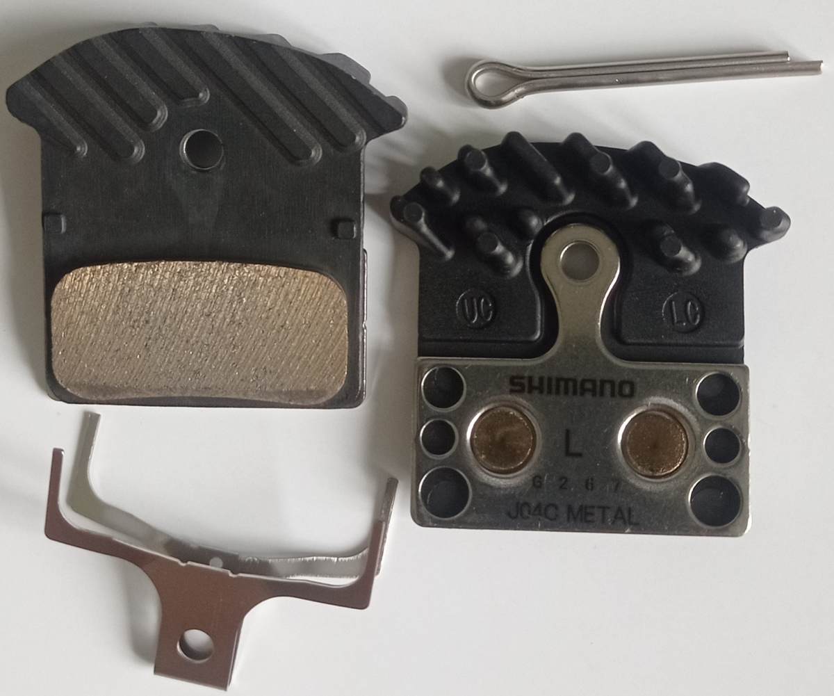

Thomass13 Napisano 16 Marca Udostępnij Napisano 16 Marca Nie ma przeciwskazań żadnych co do różnego rodzaju okładzin. Z tyłu mam metaliczne z radiatorami z przodu żywiczne 1 Cytuj Odnośnik do komentarza Udostępnij na innych stronach More sharing options...

Thomass13 Napisano 16 Marca Udostępnij Napisano 16 Marca 31 minut temu, Kebap napisał: @Thomass13 A myślisz, że lepiej byłoby wzmacniane żywiczne z przodu i półmetaliczne z tyłu czy na odwrót? A może tylko półmetaliczne? Nie mam pojęcia ja mam hamulce br6000 i tarcze XT. Ale u mnie to tak wygląda bo testuje różne rozwiązania i w sumie wyjdzie na to że będę tylko metaliki w rowerze zakładał dokładnie te : Cytuj Odnośnik do komentarza Udostępnij na innych stronach More sharing options...

Thomass13 Napisano 16 Marca Udostępnij Napisano 16 Marca 2 godziny temu, TheJW napisał: A cóż to za dziwny miks i czym podyktowany? Ja radiatorów nie potrzebuję, bo jestem z tych, którzy jeżdżą, a nie hamują, ale metaliczne klocki zawsze wrzucam na przód ze względu na większą skuteczność przedniego hamulca. Tylny to jest tylko żeby przed światłami na dojeździe zwolnić... 😜 A sam nie wiem jakoś tak wyszlo bo znajomy mi pisał kup te metaliki z radiatorami i będziesz zadowolony. Normalnie te metaliki to kotwice. A czemu nie dalem na przód bo tam mam tarcze 180 mm w porównaniu z tyłem 160. Boje się że zahamuje i będzie lot przez kierownicę. Cytuj Odnośnik do komentarza Udostępnij na innych stronach More sharing options...
