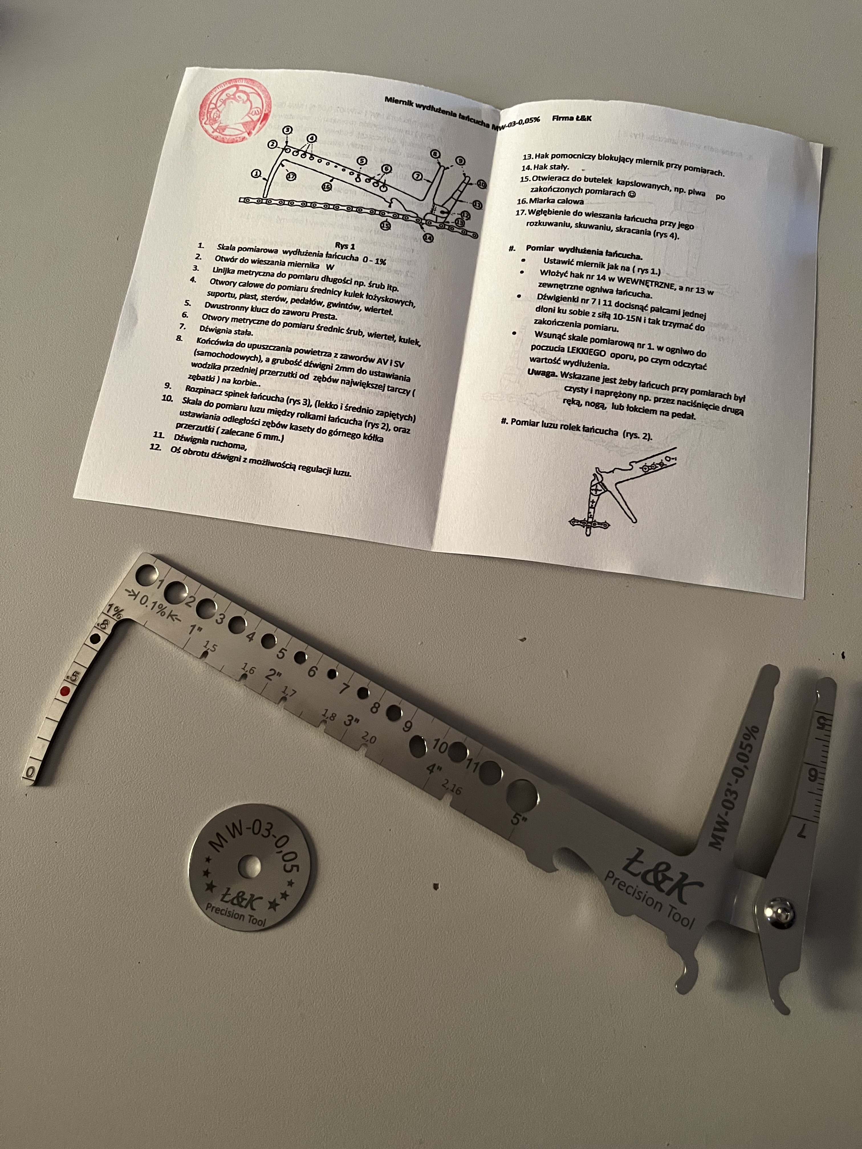

chester_jds Napisano 10 godzin temu Napisano 10 godzin temu Godzinę temu, Turysta05 napisał: Już wcześniej pisałem, teraz przypomnę, zamiast tych blaszek pomiarowych do łańcucha (na ogół wątpliwej jakości) kupcie długą suwmiarkę, na pewno przyda się we warsztacie, a łańcuch zmierzycie naprawdę dokładnie.. Ponieważ nie wiesz, o czym mówisz, to mówisz średnio prawdziwie. najpierw weź odszukaj film na kanale unbroken reed, o łańcuchach i pomiarach ich wydłużenia i zakuwaj o co chodzi z tą problematyką. I czemu zwykłe blaszki do pomiaru, a nawet suwmiarki to nie to. I potem możesz przejść do dalszej części filmu, z której się dowiesz, czemu ten Polski wynalazek jest tak dobry. Cytuj
Turysta05 Napisano 10 godzin temu Napisano 10 godzin temu @chester_jds ja projektowałem przekładnie łańcuchowe i pasowe, i wiem w jakich "ceglastych knipach" temat jest opisany. Jeśli Ty chcesz rozwijać temat łańcuchów "kosmicznie/galaktycznie"😄 to proszę, pisz i rozwijaj😉. Nie chcę deprecjonować miernika p. Bronisława, bo jest rzetelnie wykonany (jak każdy inny z zaczepem na rolkę), ale w praktyce to sprawdza się jak słynna onegdaj Turbinka Kowalskiego. Zejdźmy na poziom inżynierii praktycznej, prędzej zgodzę się ze stanowiskiem: Godzinę temu, Dokumosa napisał: Dobrze działającą blachą dostaje się od razu informację zero-jedynkową bez myślenia, bez liczenia itd. To racja, proponuję jednak na początku porównać wskazania posiadanej "blaszki" z metodą pomiarową, aby mieć pewność, że wskazania są rzetelne, potem już łatwizna😉, sprawdzamy szybko i w miarę często👍. Cytuj
Dokumosa Napisano 9 godzin temu Napisano 9 godzin temu (edytowane) Pisząc blacha mam na myśli te sprawdzine, które nie rozpychają rolek w przeciwne strony, np. ParkTool CC4 Edytowane 9 godzin temu przez Dokumosa Cytuj
chester_jds Napisano 8 godzin temu Napisano 8 godzin temu Godzinę temu, Turysta05 napisał: Nie chcę deprecjonować miernika p. Bronisława, I o to mnie się rozchodzi. Btw, Miłej zabawy z suwmiarką. Cytuj
