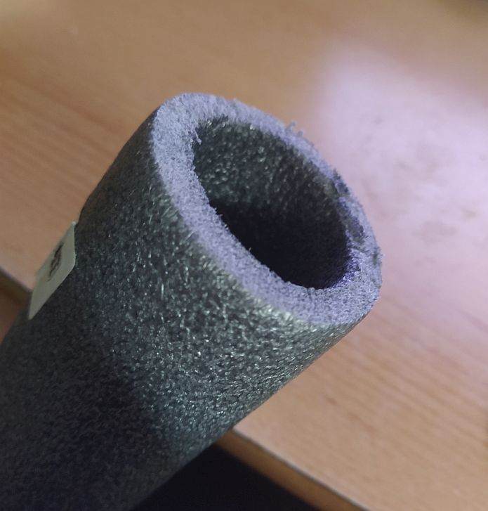

spidelli Napisano 28 Lutego 2023 Napisano 28 Lutego 2023 A propos improwizowanych wkładek - po kombinacjach z folią spożywczą, szmatkami itp. zacząłem wykorzystywać fragmenty otulin do rur. Zostało mi kilka fragmentów z prac gospodarskich. One mają wzdłużne rozcięcie, wystarczy dociąć na wymiar i elegancko się zakłada. Oczywiście najlepiej gra z rurami o okrągłym przekroju.
RabbitHood Napisano 28 Lutego 2023 Napisano 28 Lutego 2023 Potwierdzam - "rura" z lekkiego materiału (połączenie styropianu z gumą?) ma wiele fajnych zastosowań gdzie trzeba coś zabezpieczyć przed obiciami - koszt parę zł za 2m. Wada jest taka, że cyjanoakryl tego nie łapie i ciężko przykleić na stałe.
Dokumosa Napisano 28 Lutego 2023 Napisano 28 Lutego 2023 Gdyby do tej otuliny na zewnątrz, wzdłuż całej długości nakleić blisko siebie sztywne płaskowniki to dopiero wtedy działałaby jak ten protektor. Szczęka zaciska się na kilku tych płaskownikach w związku z czym one zwiększają efektywną powierzchnię styku z ramą. Sama otulina nic w tej kwestii nie zmienia.
