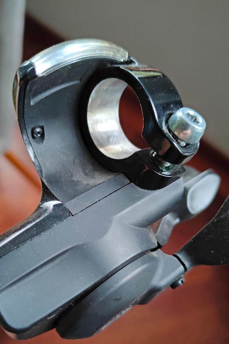

[Nexus 8] Czy są jakieś cyngle 8s revoshift?
Franc
Co to za kierownica, że nie pasuje w sumie standardowa manetka?
Jest za gruba, czy jakaś gięta?
W przypadku giętej manetka Alfine "cynglowa" też może mieć problemy z przeciągnięciem na właściwe miejsce. Powinno się udać ale pewności nie mam.
Jeżeli za gruba, to nie wiem czy się wciśnie. Nie ma tutaj za bardzo możliwości rozepchnięcia obejmy.

Nexus jest LowNormal i standardowo obrotowy a Alfina - TopNormal i standardowo cyngle i tu leży wampir pogrzebany. W międzyczasie, dostałem info od dystrybutora Shimano, że też są cyngle Alfine 8s w wersji LowNormal, co prawda dostępne na grudzień 2023, ale zawsze :D
To jest prosta kierownica, o normalnej średnicy 22mm, ale w eBiku, więc jest jeszcze obrotowa manetka gazu do pożenienia - 2 obrotowe manetki nie wchodzą pod jedną rękę.

MikeSkywalker:
Dokładnie tak, manetka SL-S503 (Shimano grupa Alfine) 8S jest LowNormal, więc cyferki przy Nexusie będą się zgadzać. Uciąg jest ten sam. U dystrybutora - dostępna na grudzień 2023. Nie chcę mieć cyferek odwrotnie, bo wyglądają szalenie nieprofesjonalnie i nie nadają się produkować w większych partiach. Na lew rękę też nie chcę montować, bo na lewej kierownicy będą przełączniki wszystkich świateł. Ale cyngle dają się pogodzić z obrotową manetką gazu. Może uda się kupić coś po sklepach.
