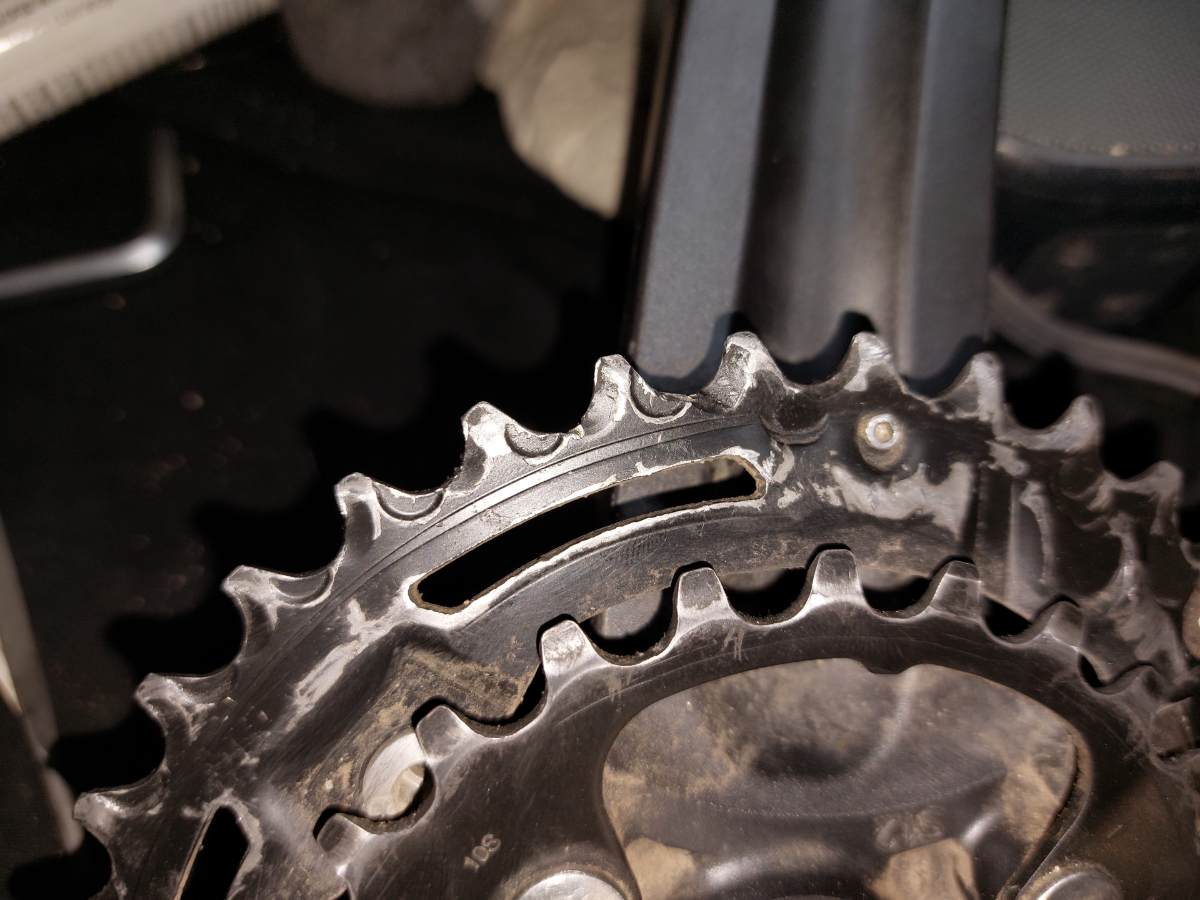

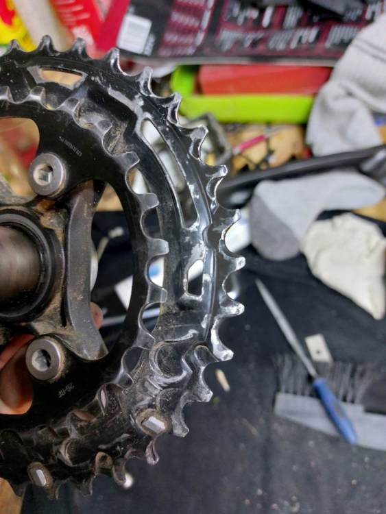

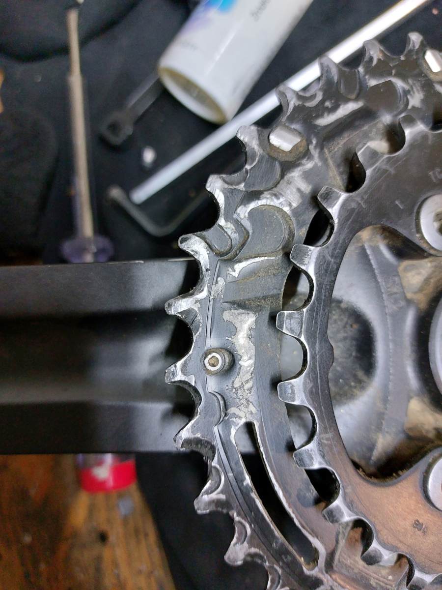

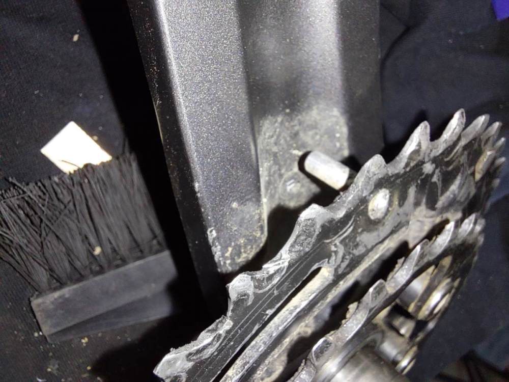

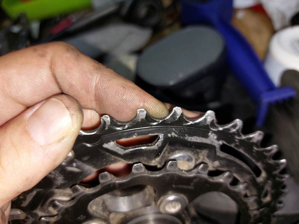

bastard83 Napisano 1 Września 2023 Napisano 1 Września 2023 Mam pytanie co do blatów w korbie M4100. Mam tam blaty 26-36. przy 2000 km wymieniłem blat, gdyż miałem problem z kleszczącym się łańcuchem przy zrzucaniu na mniejszy blat. Wczoraj ściągnąłem korbę bo coś w kolicy suportu trzeszczy przy mocniejszym depnięciu. Jak zobaczyłem duży blat to się przeraziłem.. Zrobiłem nim 500 km a on wygląda jakby ze 20 lat miał. Zadziory, jakieś górki na zębach. Co to ma być? Zacząłem pilnikiem szlifować te zadziory. Faktem jest że na małym blacie mało co jeżdżę. Ale jak się je porówna, mały blat ma regularne kształty, jakby był odlany a duży jakby ktoś go na kowadle robił. Jakieś przetłoczenia, nity. Czemu to tak wygląda?

zekker Napisano 2 Września 2023 Napisano 2 Września 2023 18 godzin temu, bastard83 napisał: Jakieś przetłoczenia, nity. Czemu to tak wygląda? Żeby łańcuch łatwiej wchodził na zębatkę przy zmianie przełożenia. W kasetach masz podobne przetłoczenia.
bastard83 Napisano 2 Września 2023 Napisano 2 Września 2023 Tak myślałem. Ale na kasecie to jakoś wygląda. A na blacie to strasznie niedbale.
Mod Team bogus Napisano 2 Września 2023 Mod Team Napisano 2 Września 2023 To ma działać a nie wyglądać, poza tym to jest od wewnętrznej strony, więc nic nie widać. Ponadto jeśli po 1500-2000 km masz zużyty blat to coś jest nie tak. Przyczyną może być jazda że zbyt niską kadencją lub jazda w bardzo trudnych warunkach.
bastard83 Napisano 2 Września 2023 Napisano 2 Września 2023 Nie mam licznika kadencji ale nie jeżdżę siłowo. Raczej w okolicy 80-90. Zrobiłem w tym roku Pomorską i Wanogę 350. Poza tym okoliczne lasy ale nie skakanie tylko jazda po drogach.
