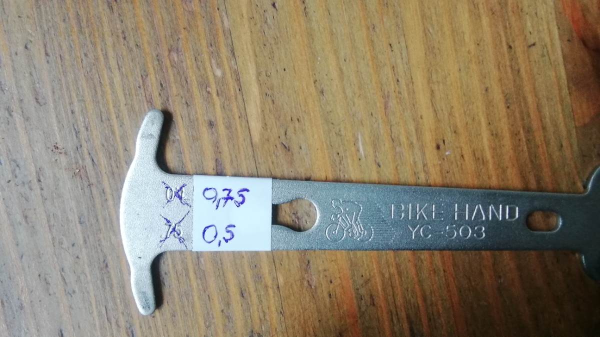

Ja się pokuszę o odważne stwierdzenie, że jeśli dowolny tani przymiar na nowym lancuchu nie wpada, to jeśli kiedykolwiek wpadnie pierwszym razem to będzie rozciągnięcie już 0.5%
Wierzycie w to, że tanie przymiary BARDZO dużo ludzi kupuje, i znacznie częsciej wymieniają przez to łańcuchy?
Odnośnik do komentarza
Udostępnij na innych stronach
Czytaj ze zrozumieniem, chodzi o tanie przymiary o najprostszej konstrukcji. A co robi cc-2 albo cc-3.2 czy to konkurs piękności na ładniejsża blaszkę (juz pomijam ze klonów park-tool jest trochę)....
Trzeba mieć końską kadencję, zeby po zmierzeniu 0.2% po kilku jazdach wpadło na 0.5% :w00t: Gdy częściej mierze park tool cc-4 to jak obecnie pod koniec roku, zadecydować czy jechac do trupa napędu.
@Dokumosa co ma bardziej sens: kupowac gówniane łańcuchy by mierzyć świetnymi przymiarami czy na odwrót? Nie popadajmy w skrajności. A jak na tle tych najtańszych przymiarów wypadały pozostałe od Park Tool wymienione wyżej?
Ma jakiś sens hipoteza, ze do 0.5% łańcuchy generalnie wyciągają się szybciej niż między 0.5% - 0.75%?

Nie ma sensu. Już gdzieś to pisałem - trzeba by mieć wyskalowany taki tani przymiar do konkretnego modelu łańcucha. W niektórych łańcuchach rolki b.szybko zużywają w innych wolniej (w stosunku do reszty elementów). Poza tym nadal twierdzę, że nie ma nic dokładniejszego niż deska z gwoździem. A w przypadku droższych napędów połączona z rotacją. Odnośnie skokowej charakterystyki wyciagnięcia to spotkałem się z czymś takim o ile dobrze pamiętam w 9s KMC - zużycie szybko postępowało do pewnego momentu potem zwolniło - sekcja zwłok pokazała, że rolka zaczynała dotykać już do pinu.
