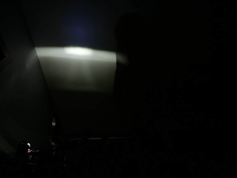

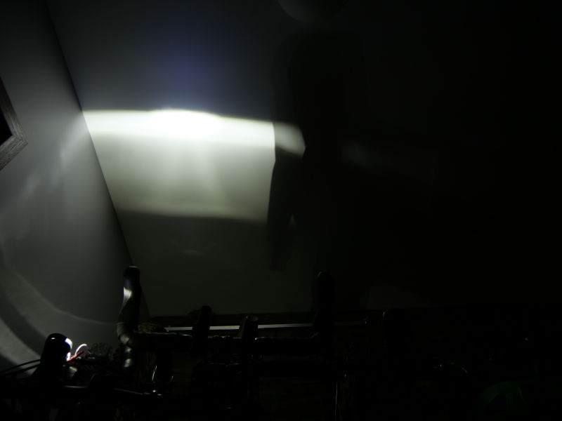

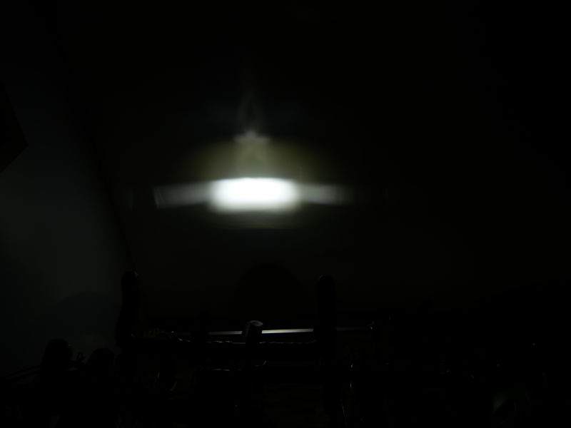

zekker Napisano 18 Listopada 2021 Udostępnij Napisano 18 Listopada 2021 Małe testy w przedpokoju na wiszących rowerach. Suche dane: - ogniwa około 7,5V - powerbank 5,1V Napięcie bez obciążenia. Na ogniwach lampki wciągają około 2x więcej prądu niż na powerbanku. Około 0,3-0,4 A vs 0,15-0,2 A. Zdjęcia na zablokowanych parametrach i ostrości: iso 200, f3,5, 1/20s, WB na lampę błyskową. B&M Lumotec Cyo T Premium, katalogowo 80Lux, najpierw z ogniw, potem powerbank B&M Lumotec ICQ N Plus, katalogowo 60Lux (wąski snop), najpierw ogniwa, potem powerbank Widać, że lampki ograniczają światło mocniej niż by to wynikało z samego napięcia, przechodzą w jakiś oszczędniejszy tryb. 1 Cytuj Odnośnik do komentarza Udostępnij na innych stronach More sharing options...
