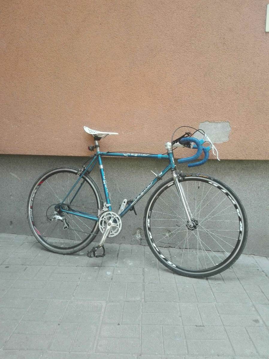

Zigfir Napisano 8 Lipca 2021 Napisano 8 Lipca 2021 @zekker Wyrwałeś z kontekstu, a omawiamy konkretny przypadek. Na zdjęciu masz gumę dość szeroką i co istotniejsze z grubszym bieżnikiem. Taka będzie miała większe opory od szosowej, jaką zapewne ma założona @J67 przy rowerze szosowym. Przy porównywaniu zbliżonej konstrukcji opony będziesz miał rację, ale w tym konkretnym przypadku nie. Nawiasem dodałbym jeszcze, że "szybkość" gumy nie zależy od samych oporów toczenia.

dovectra Napisano 8 Lipca 2021 Napisano 8 Lipca 2021 Jak masz moc skuteczną np. 300W a jedziesz spokojnie na 50%. To na pokonanie tego samego dystansu w takim samym czasie zużyjesz: 1) na rowerku szosowym np. 150 w 2) a na retro np. 180W Ale jak nie dochodzisz do mocy max. to tylko nieco bardziej zmęczony będziesz.
J67 Napisano 8 Lipca 2021 Autor Napisano 8 Lipca 2021 @zekker Tak. Wagowo te rowery wypadają podobnie. Nie ważyłem, ale tak w ręku i wg mojej znajomości wagi części rowerowych. Jazda po mieście, to w zasadzie inny temat. Najszybsi są ci, którzy jeżdżą po "kuriersku", przy czym wcale nie muszą być mocni. Ja - w 90% jeżdżę zgodnie z przepisami. Na miasto mam jeszcze jeden rower. Kurierski klasyk . Książkowe, średnie przełożenie 72", czyli po naszemu - 46/17. Wystarczająco szybki, żeby utrzymać się za samochodem i wystarczająco dynamiczny, żeby w 3 korby mieć 30 km/h. 1-cyfrowe podjazdy nie stanowią problemu, ale wiatr - tak. Chętnie na nim jeżdżę również dłuższe wycieczki, ale gdy wiatr nie jest silny. Jeśli chodzi o opory stawiane przez szersze opony - nie do końca się z Tobą zgadzam. Toczenia - może, chociaż warunek identycznego ciśnienia trudno jest spełnić. W szosowych mam 8 bar, w szerokich - 4. Natomiast opór powietrza jest duużo większy. Przy osiąganych przeze mnie prędkościach w zasadzie mi to nie przeszkadza, ale fakt jest faktem. Z górki w Łącznej zazwyczaj od połowy brakuje mi biegów. Któregoś razu założyłem koło "zapasowe". Kanciasta felga, 36 szprych, opona 25C i... kręciłem do końca. Foto najwolniejszej szosy w Polsce - w załączniku. @dovectra 300W to ja nie osiągam . Gdzieś tam w porywach może zbliżam się do 200, ale generalnie masz rację. Na rowerze szosowym lub torowym 300 km nie stanowi problemu, jeśli nie ma upału lub/i silnego wiatru. Na retro już po 150 czuję się zmęczony.
