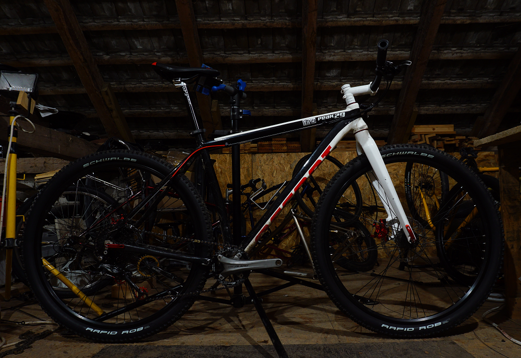

Dokumosa Napisano 6 Czerwca 2021 Udostępnij Napisano 6 Czerwca 2021 Kiedyś miałem podobny dylemat... W końcu sam poskładałem na ramie MTB i wyszło nieco poniżej 11kg... miejsko-szutrowe lepiszcze - 29er - Forum Rowerowe - Największe w Polsce Cytuj Odnośnik do komentarza Udostępnij na innych stronach More sharing options...
