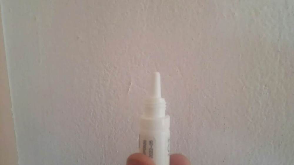

Gość Napisano 4 Czerwca 2021 Napisano 4 Czerwca 2021 Wszystkie z teflonem tak po prostu mają? Myślałem tylko jeszcze o Squirt Dry Lube. Cos z tym FL Czerwonym muszę zrobić, bo bardzo dużo ludzi go bierze (bo panie napęd czysty), tylko ten "patent" kolegi z wpisu pierwszego znalazłem, lecz jeszcze nie próbowałem. W ogóle aplikowanie go z oryginalnej butelki jest tragiczne krople są na tyle duże że musiałem przelać do buteleczki 5ml wystarczyło na półtora łańcucha.
