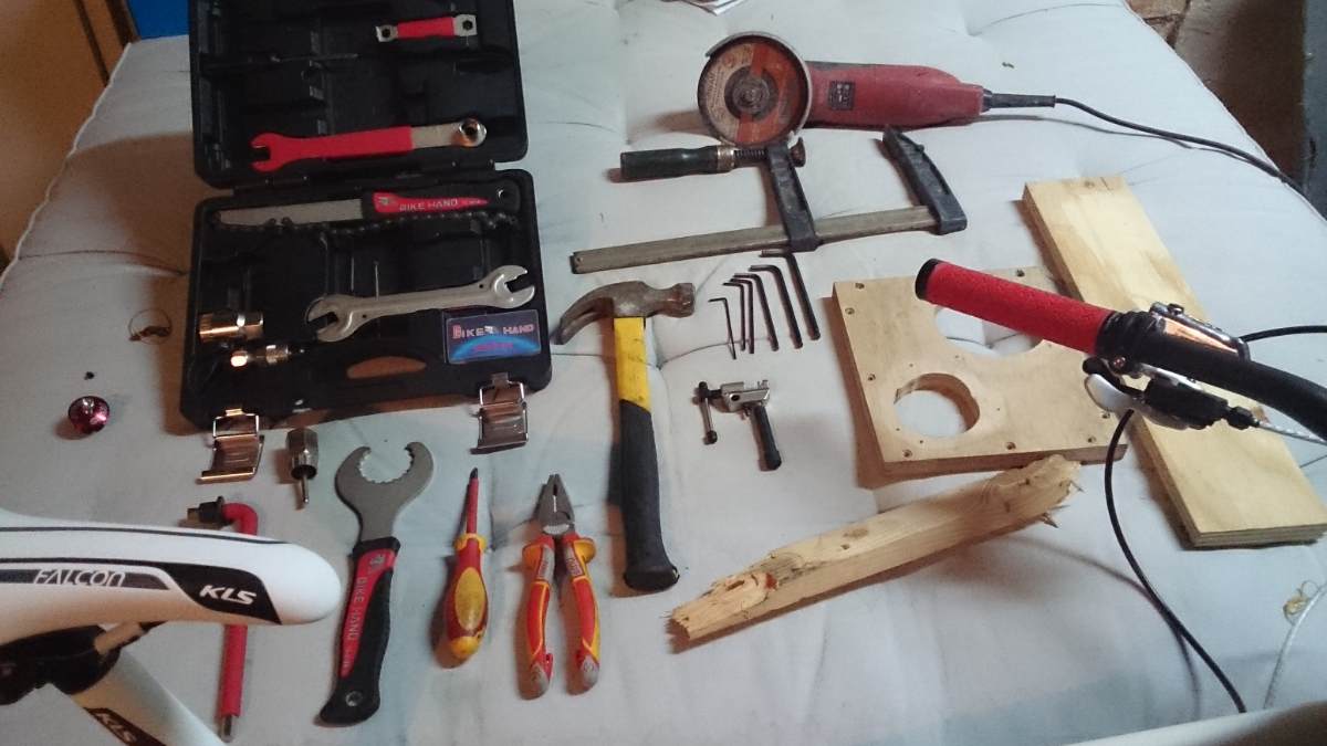

evox Napisano 27 Lutego 2021 Udostępnij Napisano 27 Lutego 2021 Witam serdecznie Nie chcę zakładać nowego tematu, więc podepnę się pod ten. Mam kilkunastoletniego Krossa. Chciałbym go rozebrać na czynniki pierwsze, a potem złożyć. Oczywiście, co będzie trzeba to wymienić. Jeśli ktoś się zastanawia czemu - to z ciekawości, bo nigdy przy rowerze się nie bawiłem a lubię majsterkować. A do tego będą potrzebne narzędzia. Również do tego by móc serwisować sobie i dziewczynie rower. Mój wybór padł na walizkę BIKE HAND YC-735A https://allegro.pl/oferta/zestaw-narzedzi-rowerowych-bike-hand-yc-735a-19szt-9907488386 Czy jest to w miarę dobry wybór? Czego w tej walizce brakuje poza szczypcami do obcinania linek? Pozdrawiam Odnośnik do komentarza Udostępnij na innych stronach More sharing options...

woojj Napisano 27 Lutego 2021 Udostępnij Napisano 27 Lutego 2021 6 godzin temu, evox napisał: Czy jest to w miarę dobry wybór? Czego w tej walizce brakuje poza szczypcami do obcinania linek? Badziew jakich mało. Kiepska jakość większości narzędzi z tego zestawu. Kupuj pojedyncze narzędzia, a jest szansa że nimi popracujesz więcej niż 2 razy. Odnośnik do komentarza Udostępnij na innych stronach More sharing options...
Sobek82 Napisano 27 Lutego 2021 Udostępnij Napisano 27 Lutego 2021 Ja kupiłem ten 6 lat temu, do złożenia pierwszego roweru, klucz do suportu, bacik, do dokręcania kaset, pedałów, łyżki, do ściagania na kwadrat, skuwacz, to działa do dziś imbusy, śrubokręt to paździerz ale tak to nie mam się do czego przyczepić https://allegro.pl/oferta/zestaw-narzedzi-rowerowych-bike-hand-yc-728-18szt-10003228753 Pozdrow'er Odnośnik do komentarza Udostępnij na innych stronach More sharing options...
evox Napisano 27 Lutego 2021 Udostępnij Napisano 27 Lutego 2021 13 godzin temu, wkg napisał: Bezużyteczny Bardziej jak Twoja opinia, czy na tyle bezużyteczny, że nawet nie rozkręcę roweru? 7 godzin temu, woojj napisał: Badziew jakich mało. Kiepska jakość większości narzędzi z tego zestawu. Kupuj pojedyncze narzędzia, a jest szansa że nimi popracujesz więcej niż 2 razy. To mnie zdziwiłeś, bo raczej pochlebne opinie czytałem, jeśli chodzi o amatorskie używanie. Zresztą na temat tej firmy opinię, pod Twoją wyraził Sobek82. Co do pojedynczych nie wiem jakie kupować, bo nigdy roweru nie rozkręcałem. A tak jak napisałem plan jest taki by rower całkowicie rozkręcić. Przy tym zakup pojedynczych jest zawsze droższy od zestawu. Odnośnik do komentarza Udostępnij na innych stronach More sharing options...
lewocz Napisano 27 Lutego 2021 Udostępnij Napisano 27 Lutego 2021 Ja bym tego nie kupił. Też uważam, że lepiej kupować osobno narzędzie, te których właśnie potrzebujesz. I warto wybierać te ciut wyższej klasy. Miałem z wieloma markami do czynienia i tak ułożyłem sobie swój ranking. Bike Hand, Proxx - taniutkie ale w niektórych przypadkach daję radę. Osobiście jednak nikomu nie polecam. Topeak, Super B - średnia półka, Topeak ciut lepszy ale też trochę droższy - te mogę już polecić Unior, ParkTool - drogie i bardzo dobre narzędzia - jak budżet nie trzyma to warto w to wejść. Lezyne - dobre...może nawet bardzo dobre, ale też bardzo drogie. Polecić mogę ale czy aż tyle trzeba wydawać.. Odnośnik do komentarza Udostępnij na innych stronach More sharing options...

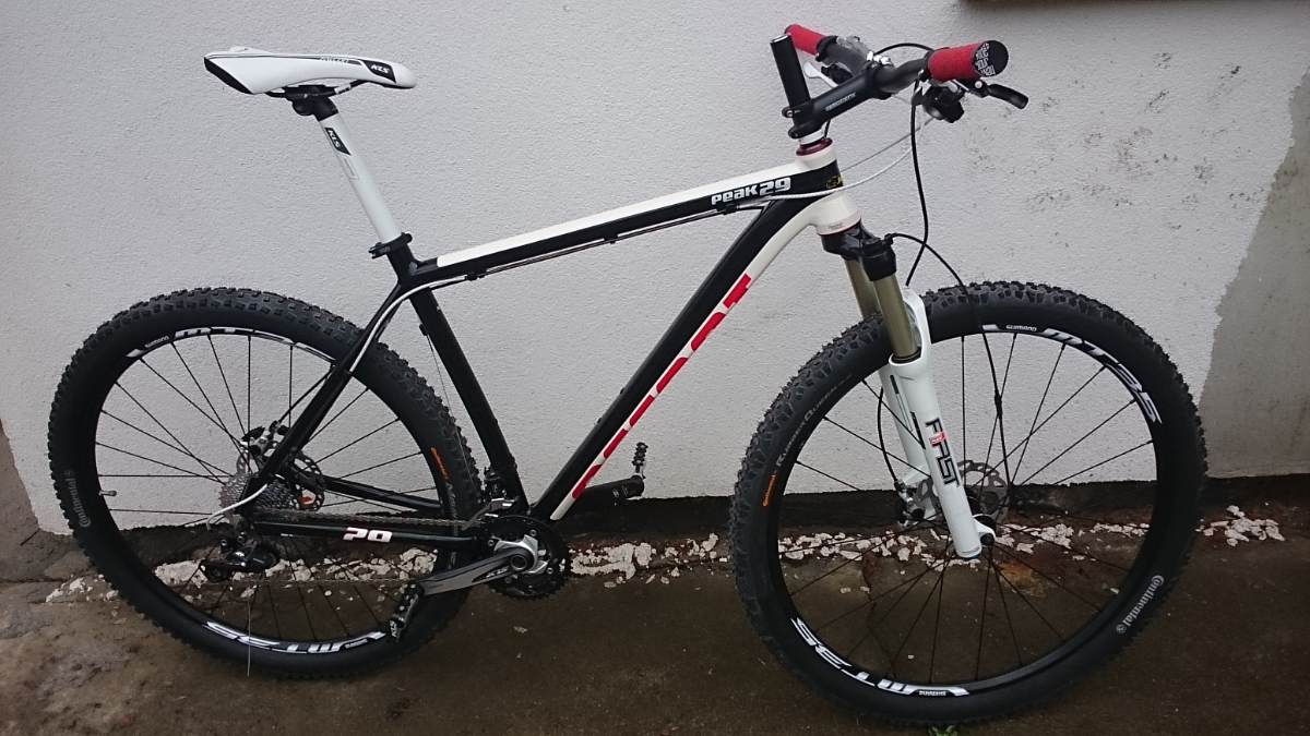

Sobek82 Napisano 28 Lutego 2021 Udostępnij Napisano 28 Lutego 2021 Na tym paździerzu złożyłem i rozebrałem, nie liczę już ile rowerów, zdjęcie z pierwszego roweru. Pozdrow'er Odnośnik do komentarza Udostępnij na innych stronach More sharing options...
evox Napisano 3 Marca 2021 Udostępnij Napisano 3 Marca 2021 Kupiłem ten zestaw który zalinkowałem. Szkoda, że nikt nie napisał że brakuje w tym zestawie klucza do bębenka gdy pytałem czy czegoś w niej nie ma. Teraz rower zagraca cały pokój, bo nie mam jak wykręcić bębenka. Klucz do kasety i bacik przeżyły jej odkręcanie a trzeba było użyć sporo siły. Na tyle dużej, że klucz imbusowy na który nakłada się adapter (ten czerwony na fotce Sobka) mógłby się wygiąć, więc wziąłem do tego dużego francuza. Odnośnik do komentarza Udostępnij na innych stronach More sharing options...

JWO Napisano 4 Marca 2021 Udostępnij Napisano 4 Marca 2021 5 godzin temu, evox napisał: Klucz do kasety i bacik przeżyły jej odkręcanie a trzeba było użyć sporo siły. Kaseta i suport to najmocniej dokręcane częsci w rowerze. Według zaleceń 40Nm. Co nie znaczy że z odkręcaniem innych nie będzie problemu 5 godzin temu, evox napisał: Szkoda, że nikt nie napisał że brakuje w tym zestawie klucza do bębenka gdy pytałem czy czegoś w niej nie ma. W dniu 27.02.2021 o 08:34, evox napisał: Mam kilkunastoletniego Krossa. Ja bym kupił kompletne nowe koła, a nie bawił się w rozbieranie piasty. Odnośnik do komentarza Udostępnij na innych stronach More sharing options...
