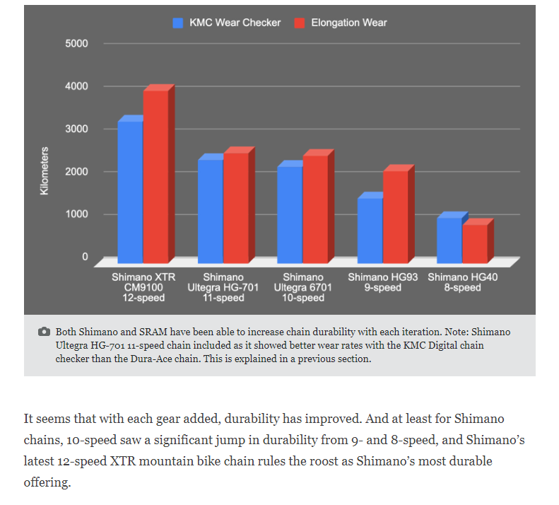

Niemniej jednak teoria (bo to ciągle teoria, niepoparta badaniami) że łańcuchy 10sp zużywają się wolniej bo są bardziej odporne na przekoszenia też ma sens.
Fakty to potwierdzają, ba! najlepiej wypada tu łańcuch 12sp.
https://cyclingtips.com/2019/12/the-best-bicycle-chain-durability-and-efficiency-tested/

No wszystko okej poza ostatnim łańcuchem - HG40 to szmelc jakich mało i co do tego nie ma żadnych wątpliwości. Myślę że gdyby w eksperymencie pojawił się lepszy łańcuch to wyniki mogłyby być trochę inne, przynajmniej w końcowym zakresie.
Żeby nie było - ja jestem fanem 10, bo w większości rowerów korzystam i się nad zużyciem nie zastanawiam. Przeskok cenowy w porównaniu do 9 biegów nie jest duży, ale sporo mniejszy niż w przypadku 11.
