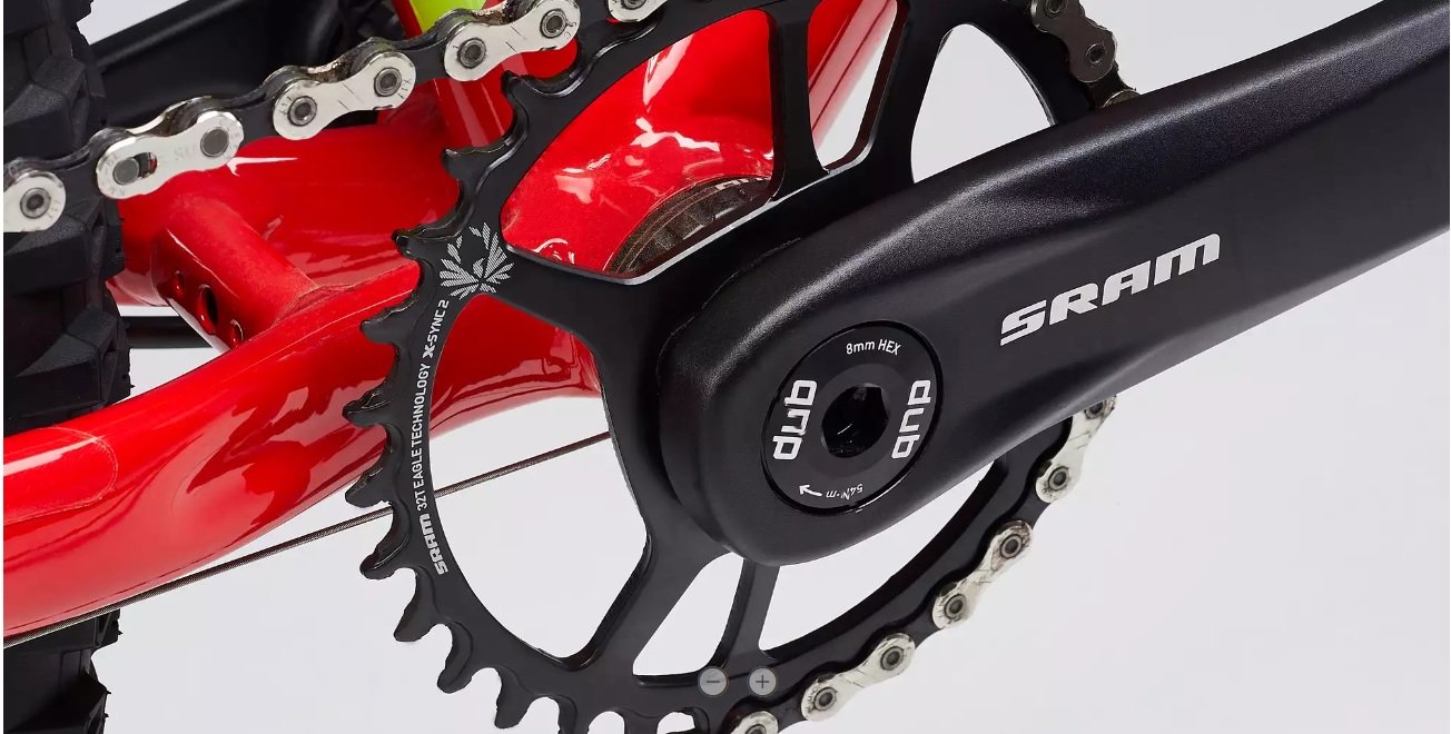

Mod Team bogus Napisano 23 Marca 2020 Mod Team Napisano 23 Marca 2020 Sądzę, że zębatka powyżej 36T nie zmieści się do ramy. Natomiast zmiana o 2 ząbki nie ma sensu, bo nawet jej nie poczujesz.
MikeSkywalker Napisano 23 Marca 2020 Napisano 23 Marca 2020 Nie wygląda na to żeby tu się miało zmieścić cokolwiek innego
MikeSkywalker Napisano 24 Marca 2020 Napisano 24 Marca 2020 No tak, wrzuciłem wersję S bo tam jest jeszcze mniej miejsca Ale przy tej sztywnej to wydaje mi się że jedyne co uda się wcisnąć to 34T. A taka zmiana nie będzie bardzo odczuwalna.
