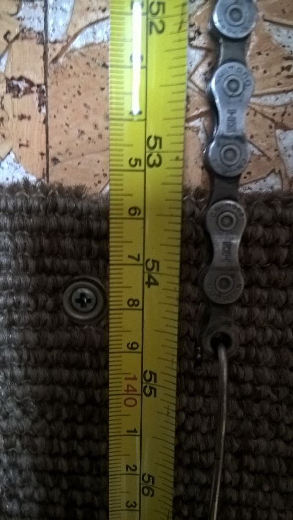

holdegron Napisano 4 Kwietnia 2019 Udostępnij Napisano 4 Kwietnia 2019 A ja polecam Squirt Lube. Wosk na bazie wody, po aplikacji i wyschnięciu łańcuch jest suchy. Stosuję od dwóch sezonów, i łańcuch rozciągnął się o 2mm (ok 5000km). Smar na suche warunki. Odnośnik do komentarza Udostępnij na innych stronach More sharing options...
Mod Team michuuu Napisano 4 Kwietnia 2019 Mod Team Udostępnij Napisano 4 Kwietnia 2019 Teraz, holdegron napisał: Stosuję od dwóch sezonów, i łańcuch rozciągnął się o 2mm (ok 5000km) Kurcze, jakoś nie wierzę. Odnośnik do komentarza Udostępnij na innych stronach More sharing options...
seraph Napisano 4 Kwietnia 2019 Udostępnij Napisano 4 Kwietnia 2019 2 mm na 10 ogniwach to nic nadzwyczajnego Odnośnik do komentarza Udostępnij na innych stronach More sharing options...

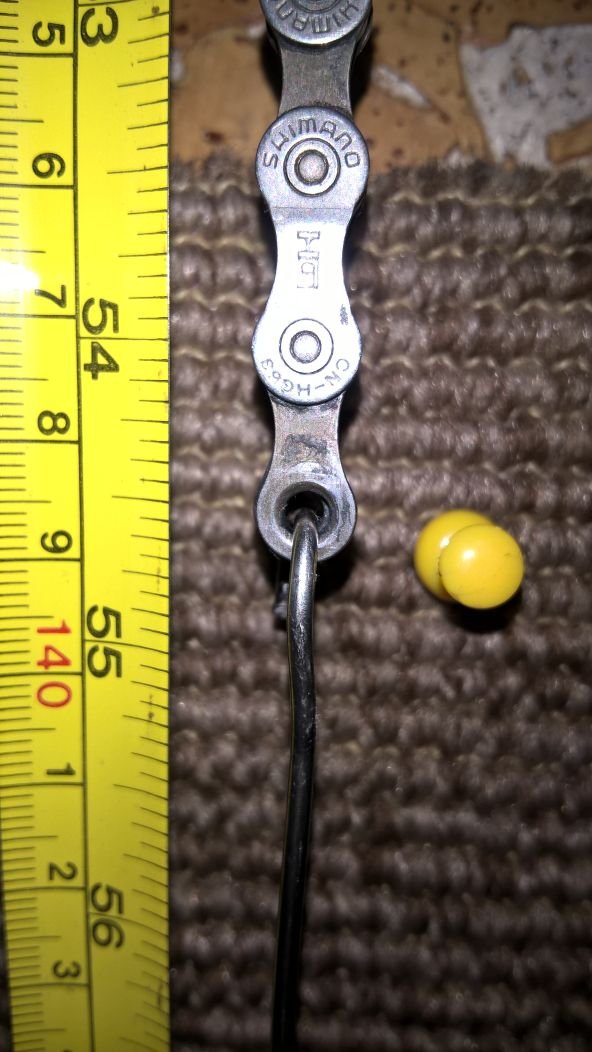

holdegron Napisano 4 Kwietnia 2019 Udostępnij Napisano 4 Kwietnia 2019 Oto fotki z pomiaru. Mierzę długość całego łańcucha. Fotki dzieli dokładnie rok. Około 2mm na całym łańcuchu. Też nie wierzyłem w zapewnienia producenta. Ale fakty są faktami. Jak przeanalizować, gdzie "wyciąga" się łańcuch (wyrabiają się wyłącznie otwory w płytkach), to brak tworzącej się pasty ściernej (bo łańcuch nic nie łapie, jest suchy) ogranicza w zdecydowany sposób zużycie. Odnośnik do komentarza Udostępnij na innych stronach More sharing options...

cervandes Napisano 5 Kwietnia 2019 Udostępnij Napisano 5 Kwietnia 2019 23 godziny temu, holdegron napisał: Jak przeanalizować, gdzie "wyciąga" się łańcuch (wyrabiają się wyłącznie otwory w płytkach) Ciekawy wniosek. Odnośnik do komentarza Udostępnij na innych stronach More sharing options...
holdegron Napisano 5 Kwietnia 2019 Udostępnij Napisano 5 Kwietnia 2019 OK, co widać na tej fotce ? Trzpień wytarty w minimalnym stopniu. Może uogólniłem, że wycierają się tylko otwory. Trzpień oczywiście też pracuje. Ale to otwory wycierają się szybciej. Rozebrałem do analizy sporo zużytych łańcuchów. W większości trzpienie były wytarte niezauważalnie. Odnośnik do komentarza Udostępnij na innych stronach More sharing options...
