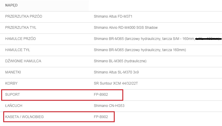

owca Napisano 30 Maja 2018 Napisano 30 Maja 2018 Witam, posiadam rower Kross Level B3, rama S (2017) i zastanawiam się nad wymianą kasety i suportu (FP-B902) na jakiś Shimanowski. Czy to jest opłacalne? Może ktoś polecić jakieś modele? Jestem jeszcze zielona w temacie wymiany a zanim udam się do sklepu fajnie by było mieć jakieś propozycje i poznać opinie. W załączonej grafice jest szczegółowa specyfikacja obecnego stanu roweru.
SoloTM Napisano 30 Maja 2018 Napisano 30 Maja 2018 Najlepszy stosunek ceny do jakości masz tutaj ( normalnie ten suport kosztuje niecałe 40 pln plus wysyłka- to musi być jakaś wyprzedaż magazynowa ) http://allegro.pl/suport-shimano-fsa-rpm-bb-7420-kwadrat-113mm-i7330382323.html Jeśli koniecznie chcesz shimano to taki : ( niższe modele są duuużo gorsze ) http://allegro.pl/suport-shimano-bb-un55-113-mm-68-bsa-nowy-i7147268230.html Masz korbę pod suport o długości osi 113 mm i mufę 68 mm, gwint angielski.

Dokumosa Napisano 30 Maja 2018 Napisano 30 Maja 2018 Jeśli obecny suport jest sprawny a kaseta nie jest zużyta to wymiana jest pozbawiona jakiegokolwiek sensu. Jeśli są zużyte to suport jak koledzy powyżej polecili a kaseta najtańsza shimano (np. CS-HG201). Dodatkowo trzeba kupić nowy łańcuch (np. KMC X9).

Rulez Napisano 30 Maja 2018 Napisano 30 Maja 2018 Kaseta to zapewne Acera (Kross w opisie podaje kasetę CS HG300) : https://www.kross.pl/pl/2017/mtb-xc/level-b3 Ciekawe jest pytanie o opłacalność wymiany wkładu suportu ... zwłaszcza jeśli ma to być wymiana dla wymiany ...
SoloTM Napisano 30 Maja 2018 Napisano 30 Maja 2018 Kasetę to raczej 11-32 kup, ( w oryginale była 11-34 ) mając korbę 44/32/22 kaseta 11-32 będzie wystarczająca. Jeśli kaseta to koniecznie łańcuch : http://allegro.pl/zestaw-shimano-cs-hg400-9-kmc-x-9-73-spinka-i7288547760.html
