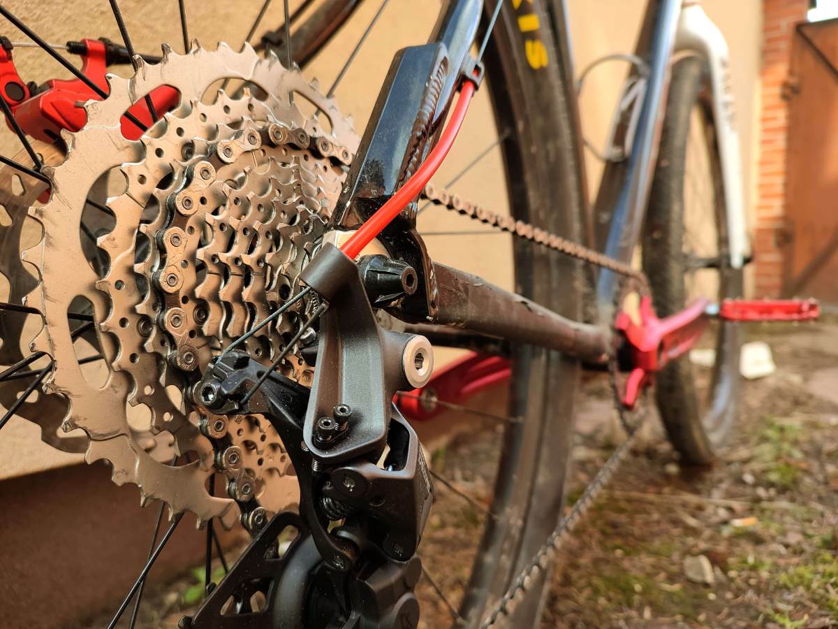

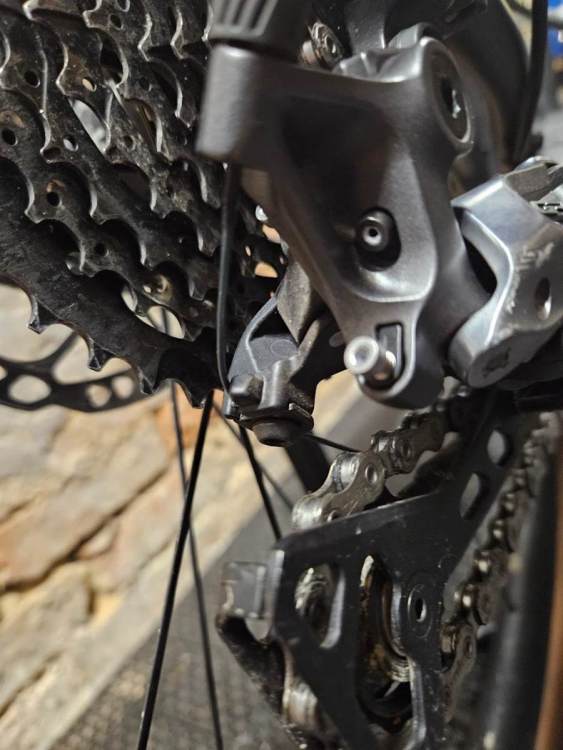

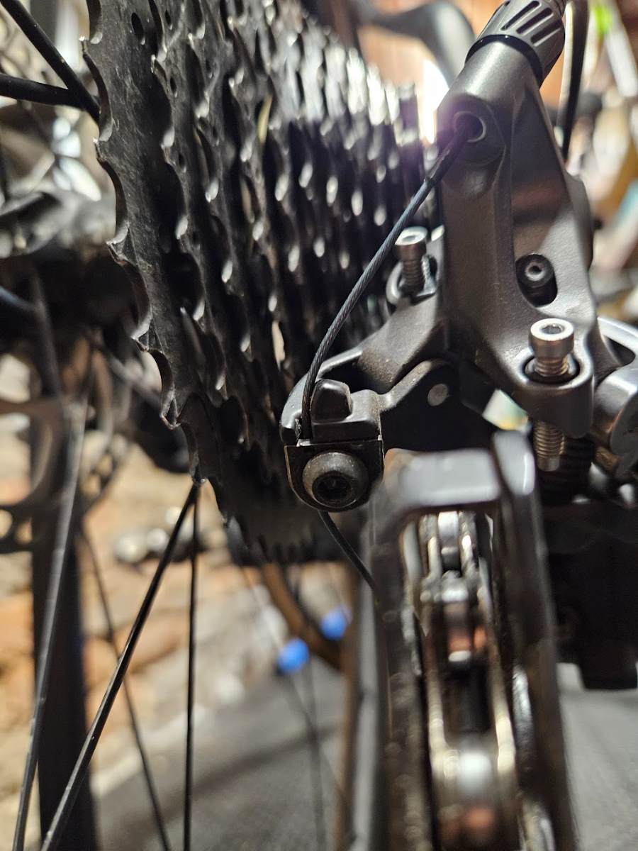

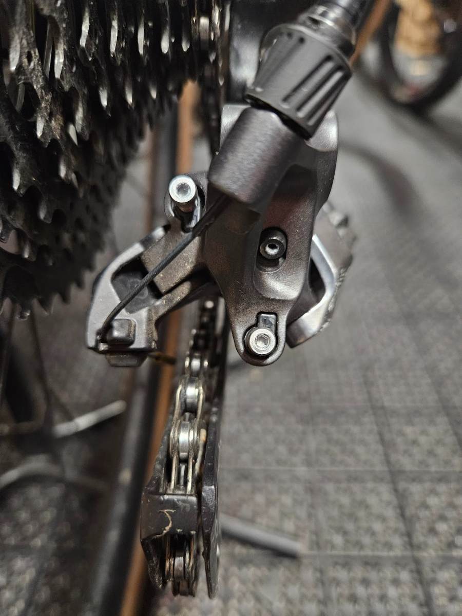

Właśnie zamontowałem przerzutkę 5130 niby link glide 10s
Niby nie kompatybilne z innymi napędami
Działa idealnie z 11s slx
korba w oryginale 36/26 przerobiona na 1x11 , 32 z przodu kaseta 11/40 custom wolf tooth 45 z tyłu
Krótki wózek śmiga aż milo
Jak zobaczyłem że 5130 obsługuje łańcuch hg 11s to wiedziałem że będzie działać
Podziękowania dla sobek82
