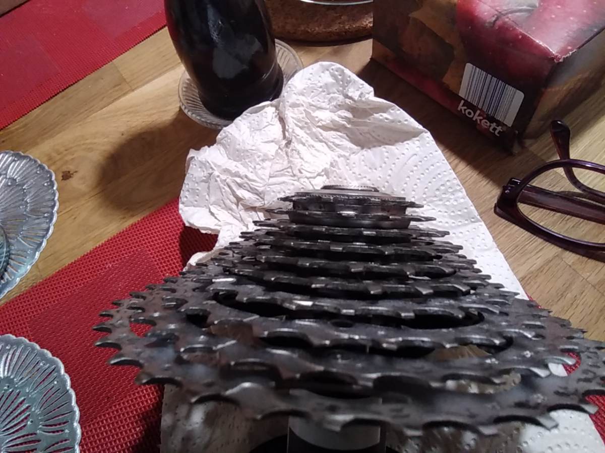

Byderobo Napisano 17 Listopada 2022 Napisano 17 Listopada 2022 Witam serdecznie, właśnie zamawiam nową piastę i nie mogę na szybko znaleźć jednoznacznej odpowiedzi. Czy założę bez problemu kasetę 10rz Shimano xt na bembenek piasty DT 350 11rz? Czy będę potrzebował dodatkowy dystans? Cytuj
Mihau_ Napisano 17 Listopada 2022 Napisano 17 Listopada 2022 Będziesz potrzebował podkładki dystansowej 1 Cytuj

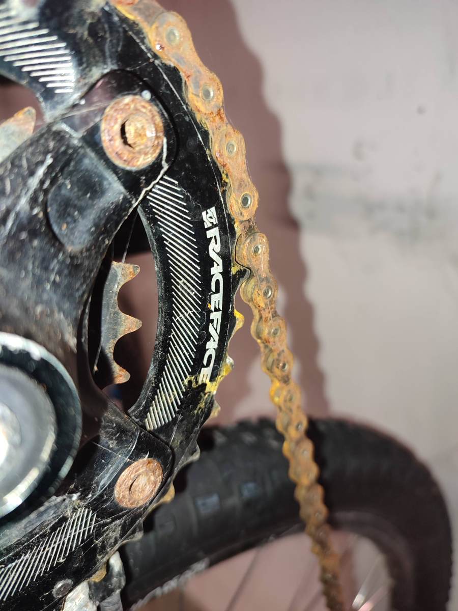

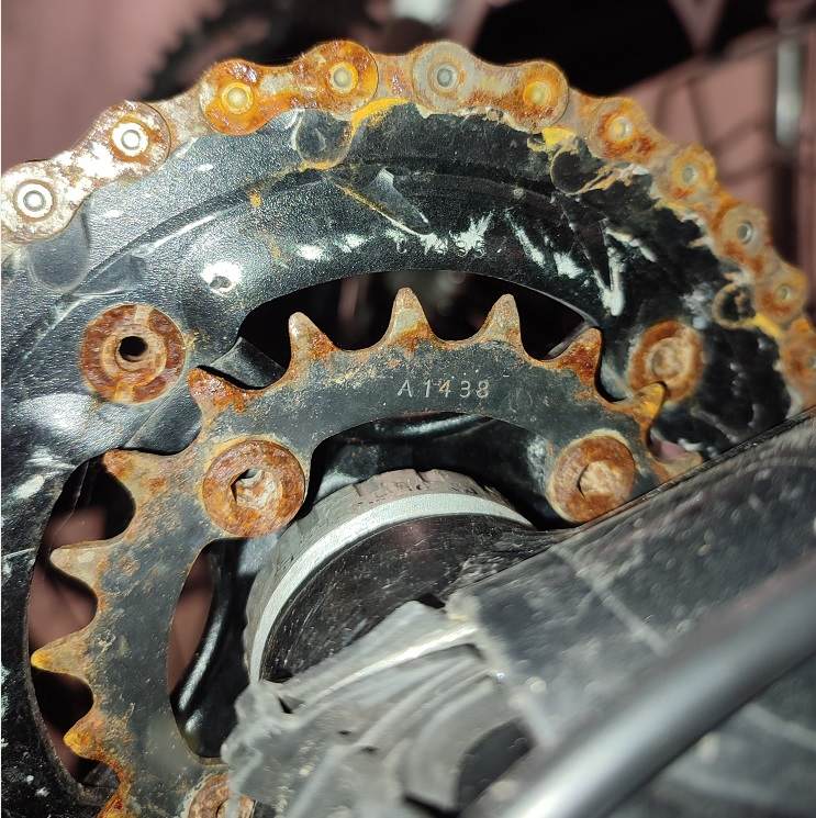

ek0ludek Napisano 19 Listopada 2022 Napisano 19 Listopada 2022 Hej jestem nowy Mam napęd MTB który muszę wymienić. Z tyłu: SHIMANO CS-HG50 10 rzędów. Z przodu mam coś takiego > zdjęcia < https://www.amazon.de/-/pl/dp/B0188BZZ5W/ref=sr_1_1?__mk_pl_PL=ÅMÅŽÕÑ&crid=2WE95LEB6OAML&keywords=race+face+turbine+kettenblatt+set+10fach&qid=1668885767&sprefix=race+face+turbine+kettenblatt+set+10+fach%2Caps%2C93&sr=8-1 Race Face Turbina Chainring Set 4 Bolt 24/34 2x11 Speed ( chyba ), Znalazłem tam jeszcze takie numry D40267 albo A1438 Rower był składany. Z Łańcuch też muszę wymienić. Jest 10 rzędowy. Co mogę zrobić ? Chcę raczej wymienić z przodu tylko zęby. Co mogę dopasować i to co posłałem to jedyne rozwiązanie ? Cytuj
Byderobo Napisano 24 Listopada 2022 Napisano 24 Listopada 2022 W dniu 17.11.2022 o 18:14, Mihau_ napisał: Będziesz potrzebował podkładki dystansowej Witam, piasta przyszła i na próbę założyłem kasetę. Pierścień mocujący zakręciłem do oporu palcami i sprawa wygląda tak jak na zdjeciu. I teraz pytanie, serio potrzeba tam dawać podkładkę? Bo się boję że kaseta będzie zjadać ramę;) Cytuj
abdesign Napisano 24 Listopada 2022 Napisano 24 Listopada 2022 A Wy się na pewno dobrze zrozumieliście z kolegą @Mihau_'em? Dystans przy zakładaniu kasety 10s jest niezbędny... pod warunkiem że masz bębenek 11road, który jest dłuższy od zwykłego. Cytuj

Byderobo Napisano 24 Listopada 2022 Napisano 24 Listopada 2022 2 godziny temu, abdesign napisał: A Wy się na pewno dobrze zrozumieliście z kolegą @Mihau_'em? Dystans przy zakładaniu kasety 10s jest niezbędny... pod warunkiem że masz bębenek 11road, który jest dłuższy od zwykłego. Czyli jak to jest nowa piasta pod kasetę 11ale mtb, to pasuje bez dystansu? Cytuj
KSikorski Napisano 24 Listopada 2022 Napisano 24 Listopada 2022 Cytat Czyli jak to jest nowa piasta pod kasetę 11ale mtb, to pasuje bez dystansu? Kasety 11 szosowe mają dłuższy bębenek. Kasety od 8 do 12 biegów MTB wchodzą na "standardowy" bębenek, który w świecie szosowców obsługuje maksymalnie 10 biegowe kasety. Wynika to z faktu, że w MTB powyżej 10 biegu koronki i tak trzymają się na odsadzonym pająku a nie na bębenku. Cytuj
