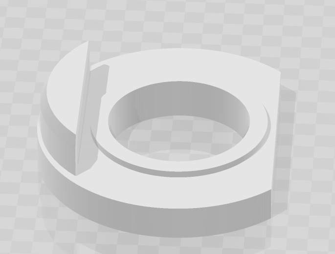

Tak, tylko musisz włożyć podkładkę np z kawałka plastiku między śrubę mocującą linkę a ramię (linka na podkładce)żeby w całym zakresie działało to poprawnie w całym zakresie (tj. na skrajnych bez podkładki wychodzą minimalne różnice w indeksacji)
Nie musi być taka gruba jak na tym zdjęciu (tak 2mm powinno działać)

To działa:) Nie wiem czy sam na to wpadłeś, czy gdzieś znalazłeś informację (chociaż ja też szukałem po zagranicznych forach, jedyne co to znalazłem informację że działa bez żadnych przeróbek czy kombinacji... no u mnie nie działało) ale dziękuję że podzieliłeś się w jasny i klarowny sposób informacją o zastosowaniu podkładki 🙂
