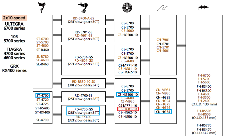

szymoon87 Napisano 15 Lutego 2022 Udostępnij Napisano 15 Lutego 2022 1. Poszedłem za waszą radą, kupiłem Tiagra rd-4700 GS więc teraz kaseta do wymiany, poniżej zaznaczyłem na niebiesko co mam aktualnie a na czerwono kasetę SLX czy zagra? Pytam bo intryguje mnie ten sraczkowaty kolor czcionki. ps. będę mieć więc kasetę 12-28 na sprzedaż w świetnym stanie;) 23 godziny temu, Mihau_ napisał: Jeżdżę teraz (fakt, ze przy 11s) na 53-36 + 11-32 (kaseta sunrace bo ma fajniejsze stopniowanie niż shimano) i wydaje mi się, że doszedłem do idealnej, najbardziej uniwersalnej konfiguracji Ciekawe te przełożenia trochę gęściej jest w dole kasety w porównaniu z shimano ale gdzie dostać takie 10s jak to wybrakowany towar teraz... 2. Odnośnie kalkulatora na co najlepiej patrzeć bo: speed - ok jakoś sobie mogę wyobrazić podjazd przy kadencji 90 że na zmianie samego blatu mam lżej bo jadę wolniej o 0,8km/h a jeszcze lżej jak zmienię samą kasetę na 32t bo aż o 1,8km/h ratio - to stosunek zębów blat/kaseta - niedużo mi to mówi o zmianie stylu jazdy development - hmmm..czy to nie ten parametr mówiący najwięcej? Nie wiem co to Cytuj Odnośnik do komentarza Udostępnij na innych stronach More sharing options...

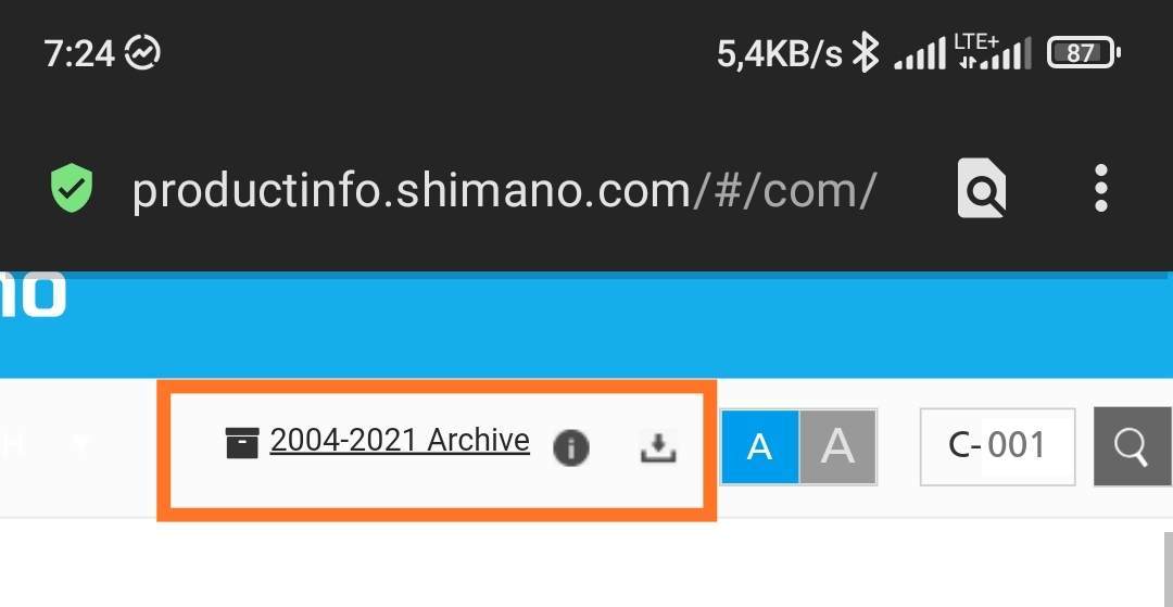

szymoon87 Napisano 16 Lutego 2022 Udostępnij Napisano 16 Lutego 2022 Tutaj masz kompatybilność zestawów: https://productinfo.shimano.com/#/com/ A w prawym górnym rogu dostęp do archiwalnych wersji i możliwość ściągnięcia pdf Tak poza tym warto zobaczyć właśnie te pojemności przerzutek;) tak jak JWO napisał https://bike.shimano.com/pl-PL/product/component/alivio-t4000/RD-T4000.html I sprawdź jeszcze przerzutkę przednią jaka jest specyfikacja i kompatybilność 1 Cytuj Odnośnik do komentarza Udostępnij na innych stronach More sharing options...
