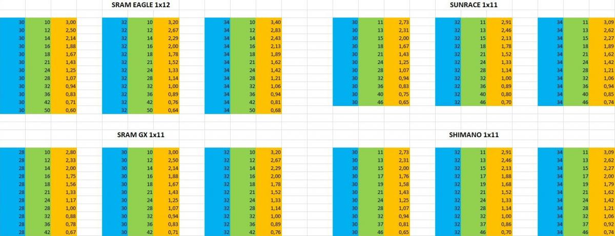

Tylko, że Shimano ze swoją kasetą 11-46 może co najwyżej konkurować z 11-rzędowym SRAM'em. Zamieszczam wykres excela jaki kiedyś sobie zrobiłem by dokładnie zobrazować różnice. I tak w skrócie Shimano 30T + kaseta 11-46 to odpowiednik SRAM 28T + kaseta 10-42. SRAM Eagle z tarczą 32T + kaseta 10-50 zapewnia miękkie i twarde przełożenie.

Bzdura.
34x50 = 0,68
34x12 = 2,83
34x10 = 3,4
32x46 = 0,695
32x11 = 2,91
32x50 = 0,64
32x12 = 2,67
32x10 = 3,2
30x46 = 0,65
30x11 = 2,73
W stosunku do SRAM-a traci się tylko jedno, najtwardsze, przełożenie, a w zamian zyskuje napęd 2-3x tańszy w eksploatacji, co stawia sens inwestowania w Eagle pod dużym znakiem zapytania.
Zrozum że to "tylko jedno" oznacza że nie podjedziesz najcięższych podjazdów albo na zjazdach będziesz mieć kadencję 130. To nie jest szosa że między kasetą 10 a 11 różnicą będzie tylko gorsze zestopniowanie. Napęd 1x nie daje żadnego zapasu, trzeba dokładnie przemyśleć jaką tarczę z przodu zamontować żeby się idealnie wstrzelić w zakres.
Przecież to oczywista arytmetyka na poziomie 5 klasy szkoły podstawowej - nie można z tym polemizować
Bzdura.
Patrz wyżej ; )))

Co jest bzdurą? 11-tką Shimano lub SRAM obetniesz którąś stronę (miękką/twardą) i musisz sobie wyliczyć co Ci się bardziej przyda w Twoim sposobie jeżdżenia. 12-tka SRAM'a niweluje ten problem i za to rozwiązanie płacisz... bo nikt inny (Sunrace/Shimano) tego nie zapewnia.
