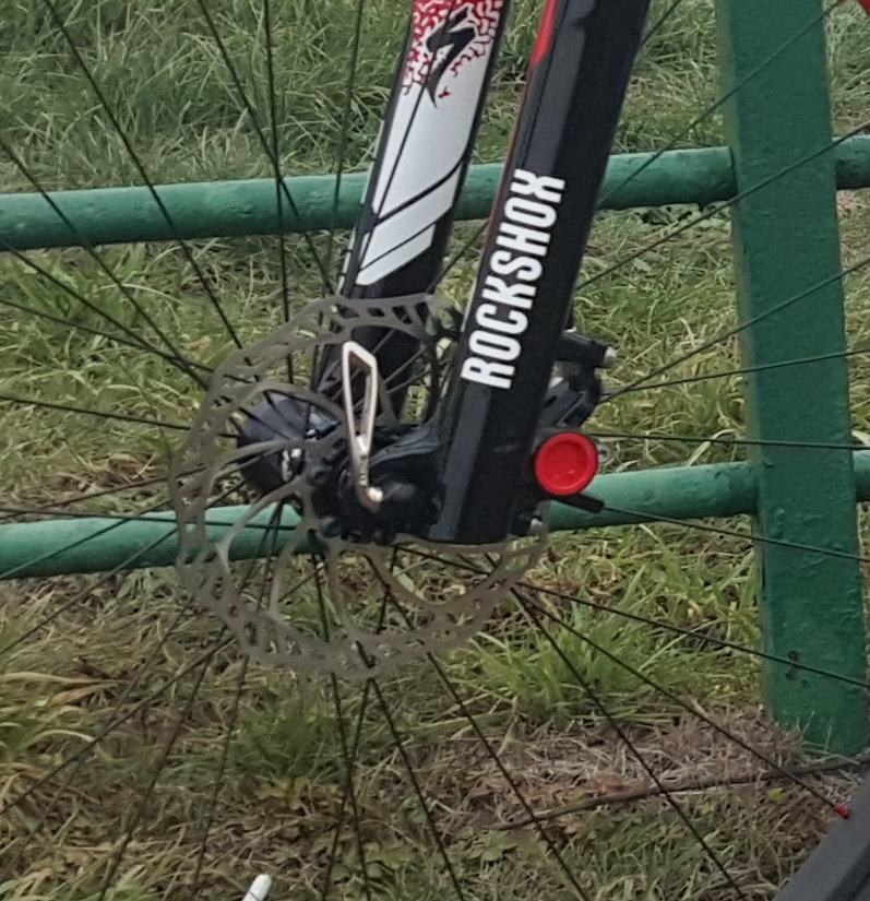

  16. Zostały przeszlifowane papierem, wyglądały strasznie i nie hamują dalej, nowe będą w następnym tygodniu. Hamowanie się trochę poprawiło ale jest bardzo słabe. Teraz idą Święta Rower na Hak do Nowego Roku.
  17. Już po przeglądzie, klocki o dziwo strasznie dziurawe na metalu był nalot rdzy, do wymiany na nowe. Tarcze przemyte odtłuszczone trochę lepiej się zachowują, zobaczymy po wymianie klocków. Koledzy mieli racje że to wina klocków, serwisant był zdziwiony wyglądem klocków praktycznie nowe a już do wyrzucenia. Serdecznie dziękuję za udzielenie rad Jeszcze raz składam Życzę Wesołych Świąt rowerowych prezentów dla wszystkich Koleżanek i Kolegów

  21. Wszystko było nowe w komplecie z rowerem, używane praktycznie 50km to jazda w lesie płaski teren, 250 km to drogi utwardzone ( ścieżki rowerowe z kostki ) tu jest ich specyfikacja, jak mam coś więcej powiedzieć to muszę iść zobaczyć co na nich jest napisane Przedni hamulec: Magura MT8, hydraulic disc, Hi Friction pad, alloy caliper, Storm SL rotor, 15.5/17.5: 160mm, 19/21:180mm rotor Buczy jak hamuje, nie były myte, nie jeżdżone w deszczu Tylny hamulec: Magura MT8, hydraulic disc, Hi Friction pad, alloy caliper, Storm SL rotor, 160mm rotor: Dźwignie hamulcoweMagura MT8, carbon master cylinder/lever blade, hollow lever pivot, reach adj.
