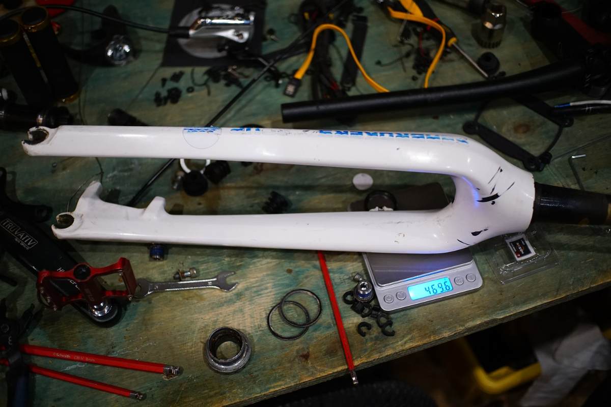

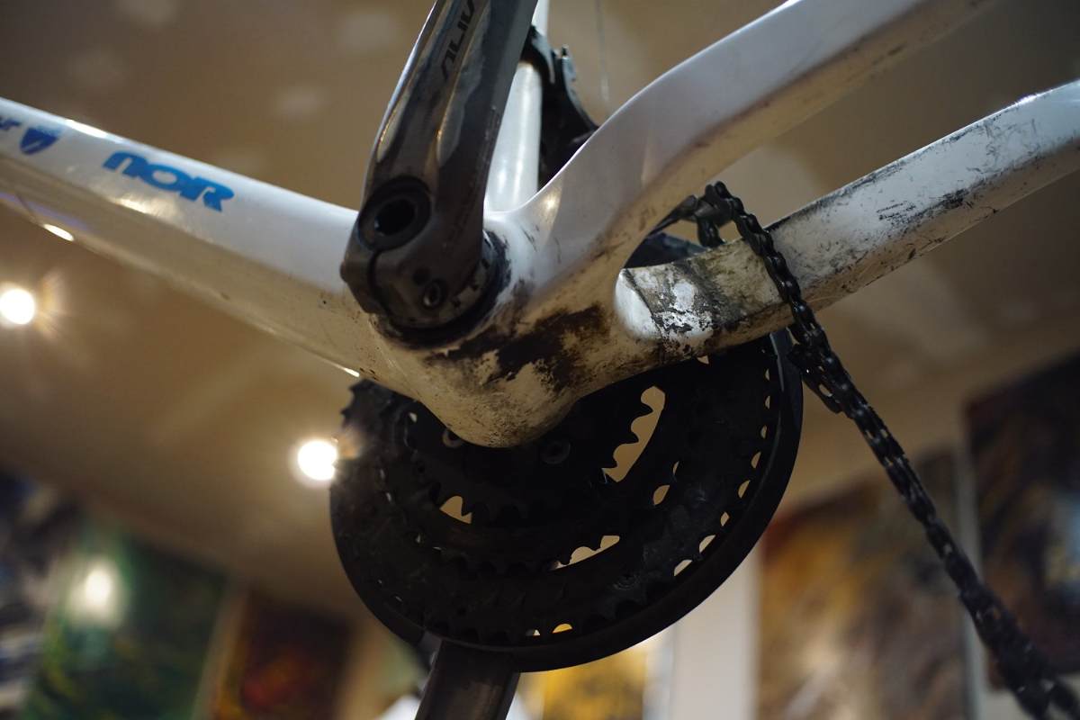

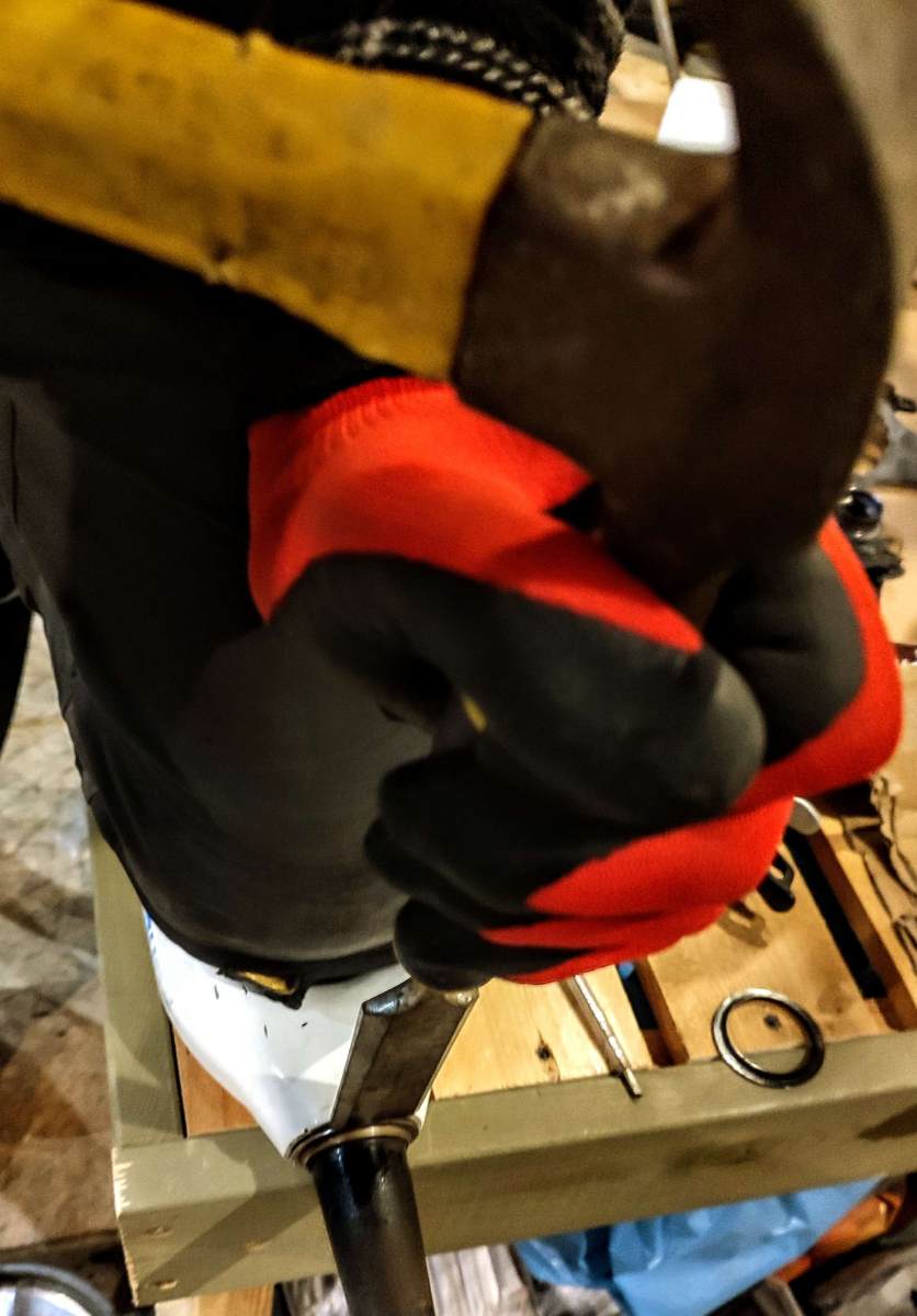

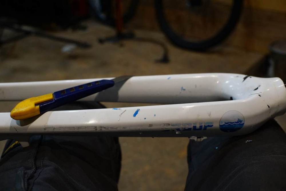

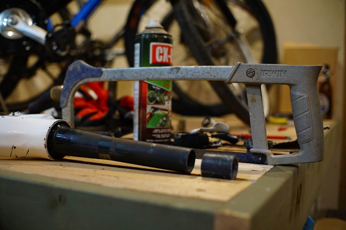

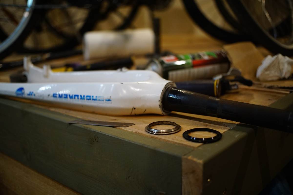

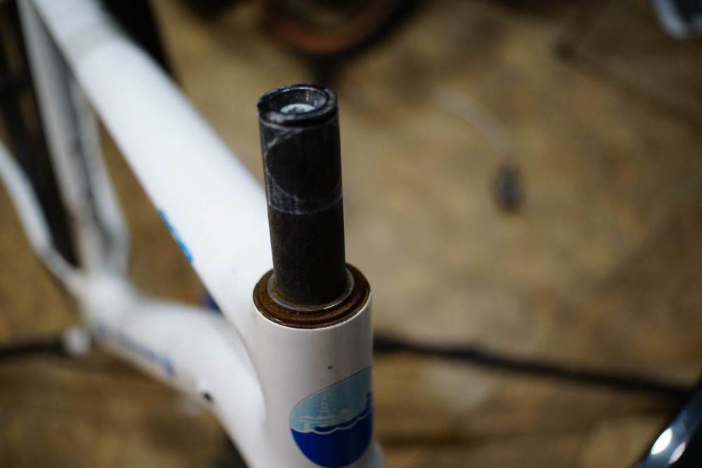

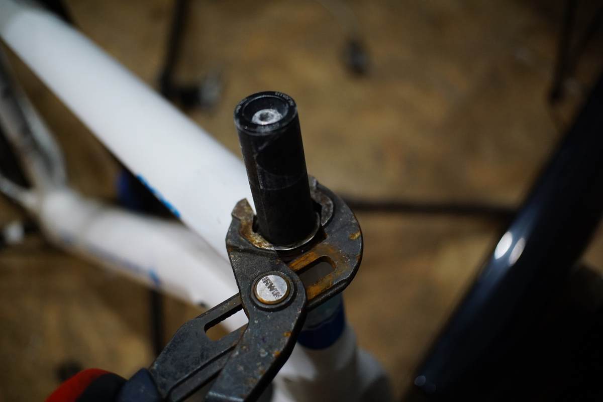

Wybijam miskę sterów w węglowym widle metodą młota i dłuta
Sam wideł też nie garnął się do wyjścia
Widoczny nóż made in Japan nie leży bez przyczyny, będzie zdzieranie napisów.
Btw.

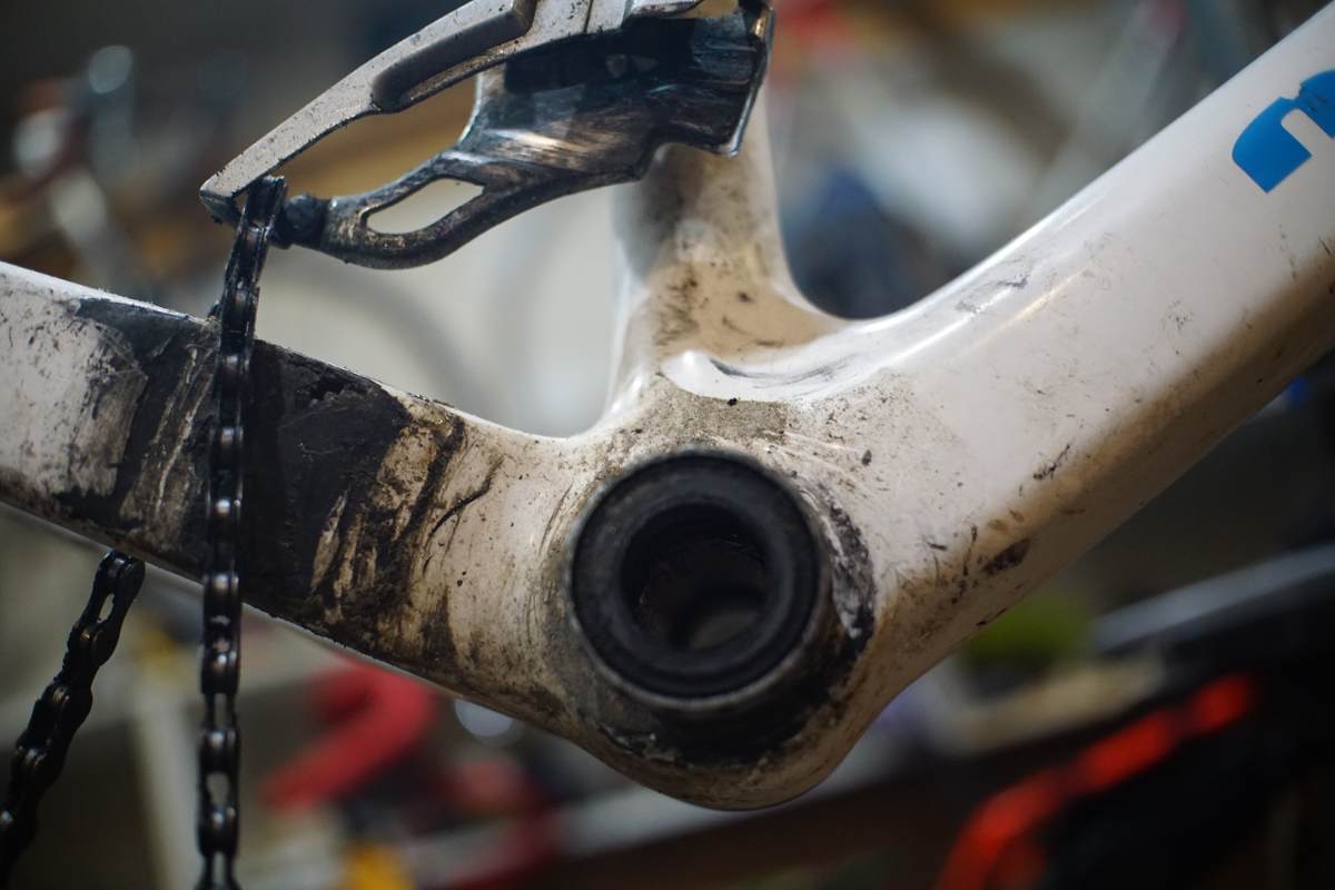

Rama okazała się nic nie wartą
Lewe gniazdo gwintu rozjechane że suport sam wypadł
W tym miejscu łańcuch miał używanie

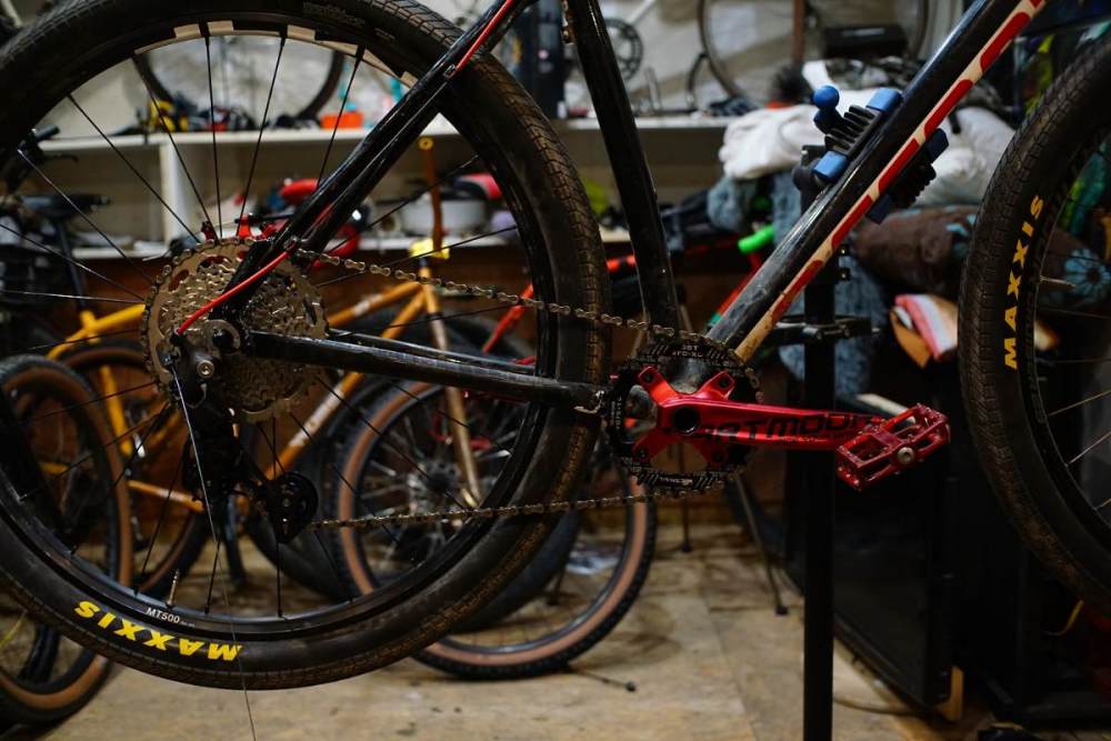

Ja poprawiłem oklejenie ramy w smoczycy (jak dobrze, że zostawiłem sobie po poprzednim razie szablony z tektury), ustawiłem uchwyty sakw pod bagażnik, wymieniłem lampki z bagażników z bateryjnych (i dobrych) AXA Juno na XLC CR R19 pod USB (w ramach przechodzenia na jeden standard ładowania w podróży); z jakichś g6wnolitowych części zbieranych przez lata ulepiłem uchwyt na... aparat Nikon Coolpix - będzie moja pierwsza kamera, mam nadzieję, że dłużej niż pierwszy wybój 🤣
Uporządkowałem trochę graty rowerowe.

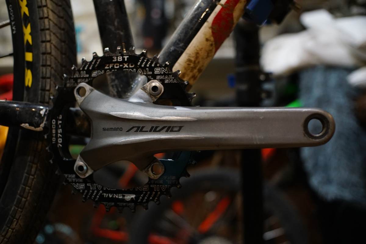

Jednym ściągaczem lekko naderwałem gwint w korbie bo jednak ten z Juli to qpa, miałem ciąć diaksem suport jak jakiś australopitek, jest z tego zapis videło ale znalazłem stary ściągacz z bike hand'a z pofatygowanym bolcem i z dwóch zrobiłem jeden, udało się, oba ramiona wyszły,  przed zabiegiem już rozglądałem się za ściągaczem szimano bo traciłem wiarę.

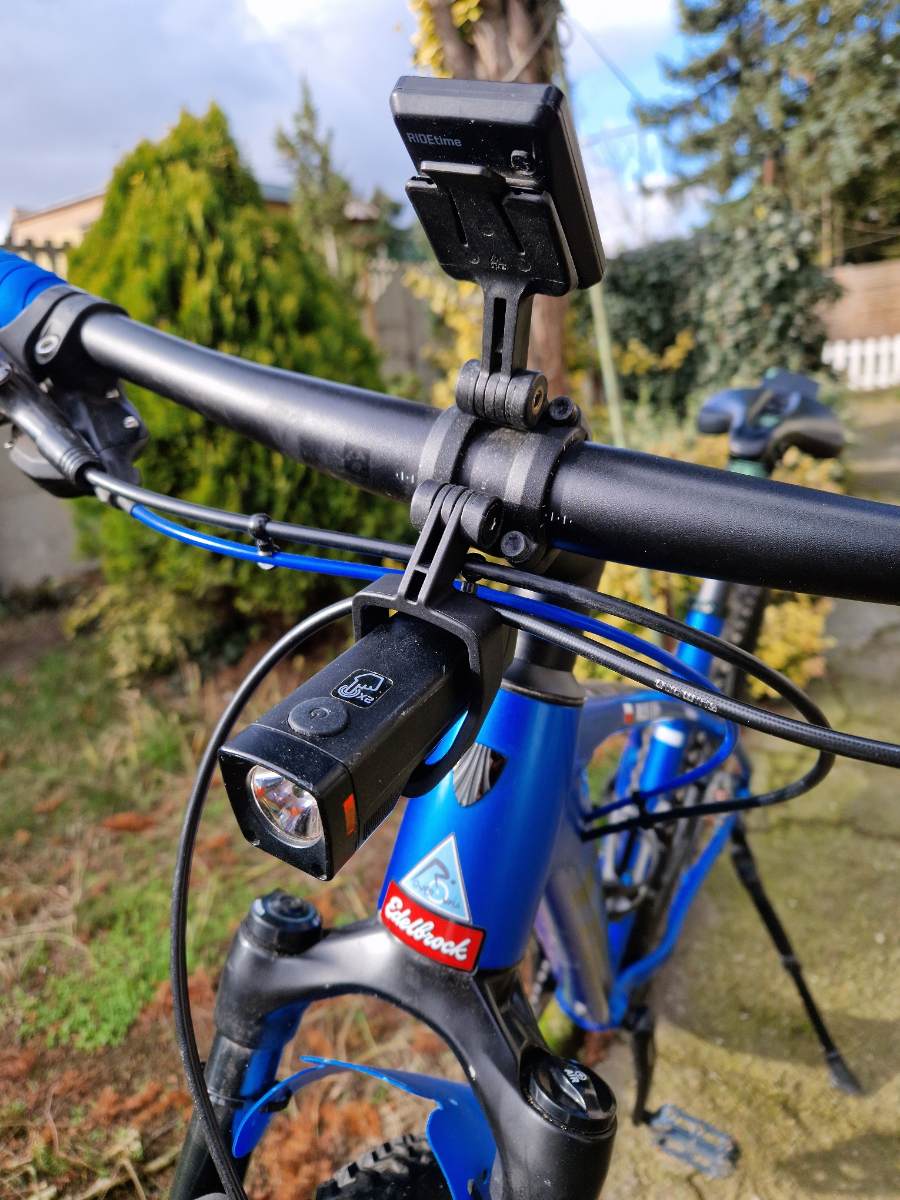

Co prawda jeszcze przez półtora miesiąca nie mogę jeździć rowerem, bo półtora miesiąca temu miałem usuwane węzły chłonne zaokołotrzewniowe w związku z nowotworem jądra (brak zmian nowotworowym w węzłach, czyli chemia okazała się skuteczna), a lekarz powiedział, że przez 3 miesiące od zabiegu nie mogę jeździć, ale coś tam postanowiłem zrobić przy rowerze.

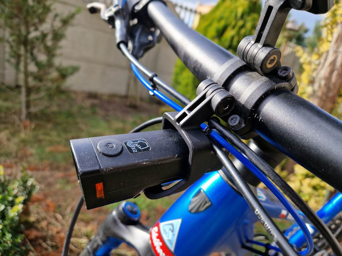

Zamontowałem mocowanie pod przednią lampkę Bontrager Blendr Low Commuter Light Mount i powróciłem do centralnego uchwytu na licznik.

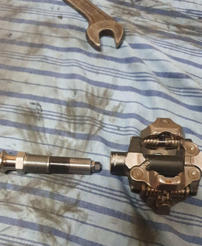

W rowerze stacjonarnym zaczęły mi lekko „pykać” pedały Time Atac, wiec z rozpędu zrobiłem przegląd wszystkim trzem parom jakie mam na stanie😁
Musze przyznać, że jestem pod wrażeniem ich solidności 👍oprócz dołożenia smaru nie potrzebowały innych zabiegów mimo, że czasami były używane w niezłym błocie.
