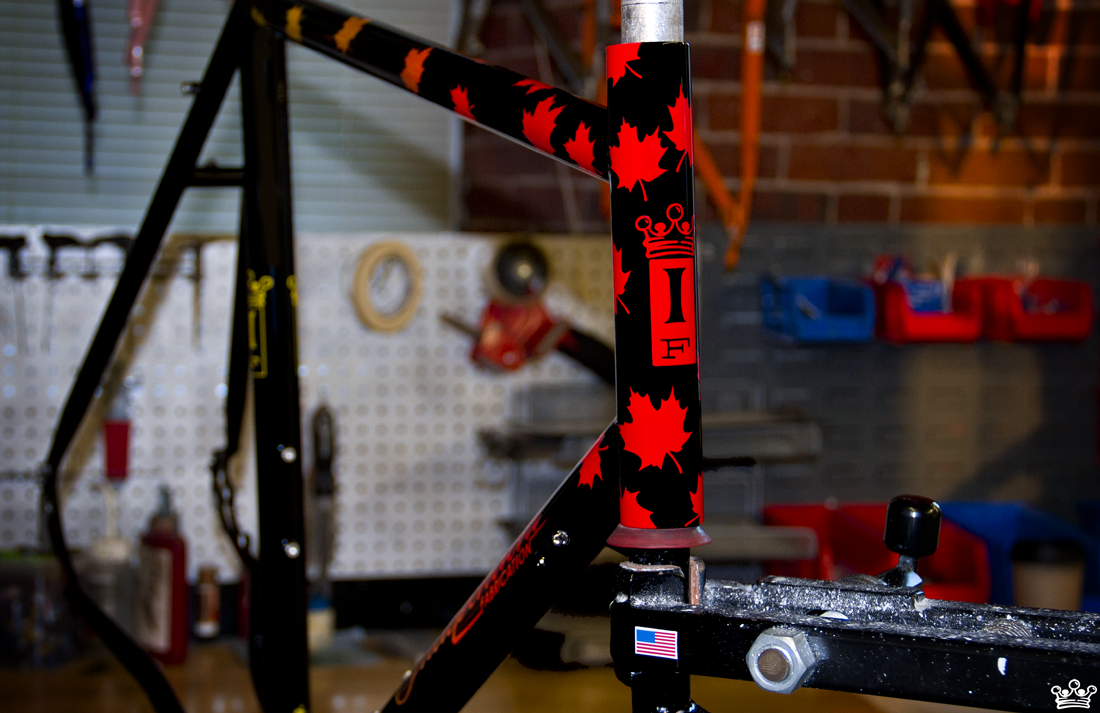

Independent Fabrication też niedawno pokazał malowania pewnej przełajki, które mocno przypadły mi do gustu.
