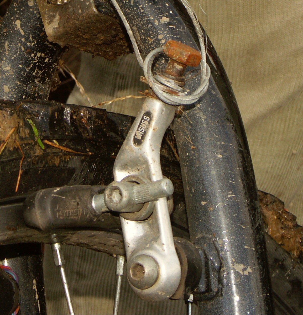

Ze sztywnym 26” zamiast amorka 24” jest jeden problem - pivoty hamulców. Klocki nie trafią w obręcz. Czyli albo bez hamulców albo tarcza. Używka sztywna też nie jest złym pomysłem, bo to pewnie pozostałość po upgrejdzie.
